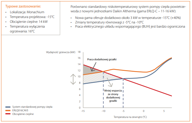

Genius9872 424 Opublikowano 21 Stycznia 2019 19 godzin temu, DTaras napisał: Ile energii jest w suchym powietrzu przy minus 20? Sama sprężarka wtedy już potrzebuje stabilizacji temperatury i najlepiej jakby stała wewnątrz. Będę się upierał, że bez powiększania powierzchni wymiany układ dobrze zadziała do minus 10. Umówmy się r32 to połowa składników r410 a fakt wrzenia w minus 51 stopniach można wykorzystać w pełni tylko w dość zaawansowanych parownikach. Odzysk z chłodzenia pomieszczeń to dobra sprawa w podwojonej instalacji bo gdy delta t maleje Q staje się leniwe. No, ale będę wdzięczny za każdy materiał do poćwiczenia mózgu. Będzie chodziła pompa ciepła poniżej -10oC, ale należy pamiętać że jej sprawność coraz bardziej spada a nawet dodatkowo zostaje uruchomiona grzałka elektryczna uzupełniająca pracę pompy. Przy temp rzędu -20oC ponad połowa dostarczanego ciepła z pompy będzie pochodziła zwyczajnie z grzałki elektrycznej W lubelskim u kolegi dom z lat 50, po modernizacji 160mkw + rekuperacja + co i cwu z pompy ciepła, rachunek za prąd w sezonie do 360zł ofc ma małe dziecko w domu więc tak przeciętnie utrzymuje 23oC co to jest podwojona instalacja? chodzi o trój rurówkę? składałem klime/chłodzenie na 3eletrowniach ale o tym jeszcze nie słyszałem Nowy obraz mapy bitowej.bmp Odnośnik do komentarza https://www.agrofoto.pl/forum/gallery/image/745381-piec/page/3/#findComment-2444687
DTaras 2470 Opublikowano 21 Stycznia 2019 Wymiennik powietrze-powietrze w wersji ze zmienną wydajnością. A podwojona instalacja CWU. Tzn nie wrzuca ciepła do zasobnika tylko podgrzewa oddając ciepło z własnego zasobnika wodę zasilającą zasobnik zasadniczy. Podsumowując niejako dwa zasobniki w szeregu bo przy dobrej izolacji i rekuperacji oraz w czasie mniejszego zapotrzebowania na chłód system może mieć mały zasób energii. Badaliśmy oddawanie jej przez solankę do pompy ciepła i to miało sens ale to już pompa na pompie i taniej wychodziło założyć drugi zasobnik i zarządzać ciepłem z niego. Trzyrurowce i czterorurowce teraz po marketach ćwiczą. Odnośnik do komentarza https://www.agrofoto.pl/forum/gallery/image/745381-piec/page/3/#findComment-2444904
