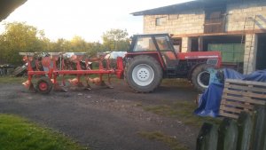

Co widzimy na zdjęciu Ursus 1224?
Ursus 1224 to ciężki ciągnik rolniczy klasy 120 KM, wyposażony w 6‑cylindrowy silnik wysokoprężny Zetor o pojemności 5,8 l, który zapewnia wystarczający zapas momentu do pracy z wieloskibowym pługiem w średnich i cięższych glebach. Mechaniczna, zsynchronizowana skrzynia biegów 16 8 umożliwia dobranie odpowiedniej prędkości roboczej zarówno do orki, jak i transportu w gospodarstwie. Masa własna około 5,2 t poprawia trakcję, a tylny TUZ o udźwigu w granicach 4,5–5,0 t pozwala na agregowanie ciężkich narzędzi uprawowych bez konieczności dodatkowego dociążania. Model 1224 produkowano w latach 1984–2009, a jego prostota konstrukcji i dostępność części sprawiają, że nadal jest popularny w polskich gospodarstwach; przybliżone ceny używanych egzemplarzy mieszczą się zwykle w przedziale 45–80 tys. zł, zależnie od rocznika i stanu technicznego.

W przypadku obrotówek większym zmartwieniem jest masa pługa niż jego opory. Teoretycznie taki ursus z dwoma siłownikami ma udźwig 6 ton ale jednak taki długi ogon stanowi dla niego często zbyt duże wyzwanie. Z ciekawości jaka waga tego pługa? Jeśli około tony to da rade.
Jakie 6 ton? Tyle to 1614 nawet nie miały. Były modele z 5500 kg, ale to chyba na tych mocniejszych siłownikach. U siebie miałem dwa siłowniki to agregat 2,5 tony ledwo dźwigał, gdzie Valtra z podnośnikiem 5800 kg radzi sobie o wiele lepiej.
Henius źle mówisz. 5500kg udźwigu mają na siłownikach (dwa wspomagające) 25 lub 27cm średnica tłoczyska chyba. Można wstawić chyba 35cm tłoczysko wtedy automatycznie wzrasta do 7,2 tony. U siebie mam dwa mniejsze siłowniki U1224 założone agregat po 2200kg śmiało podnosił na pompie 42l. Teraz założyłem 55l największą pompę i pług ważący 1300 kg podnosi bez problemu na tej i na tej, a jest on trochę wysunięty. Jak ledwo podnosił 2,5tony czyli coś albo z pompą lub rozdzielaczem było.
No masz rację, ale tu chodzi o 1224 taki jak ze zdjęcia o ile to oryginalny 1224. 5500 kg to miały już nowsze modele. Mój komentarz tyczył się wypowiedzi o 6 tonach, gdzie taki udźwig w ogóle nie występował. Ani nic z pompą ani z rozdzielaczem, bo ciągnik pracuje w turze gdzie było robione wszystko, żeby osiągnąć jak najlepszą wydajność hydrauliki. A jeśli chodzi Ci o ten Twój agregat Amazone, to może waży te 2200 kg, ale jest znacznie krótszy niż Unia Max więc już robi się spora różnica
