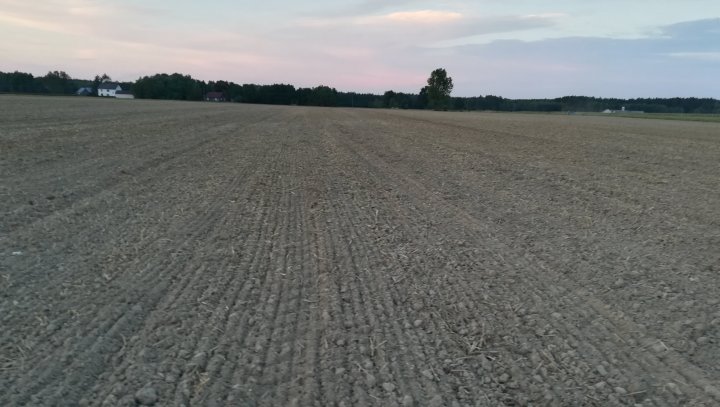

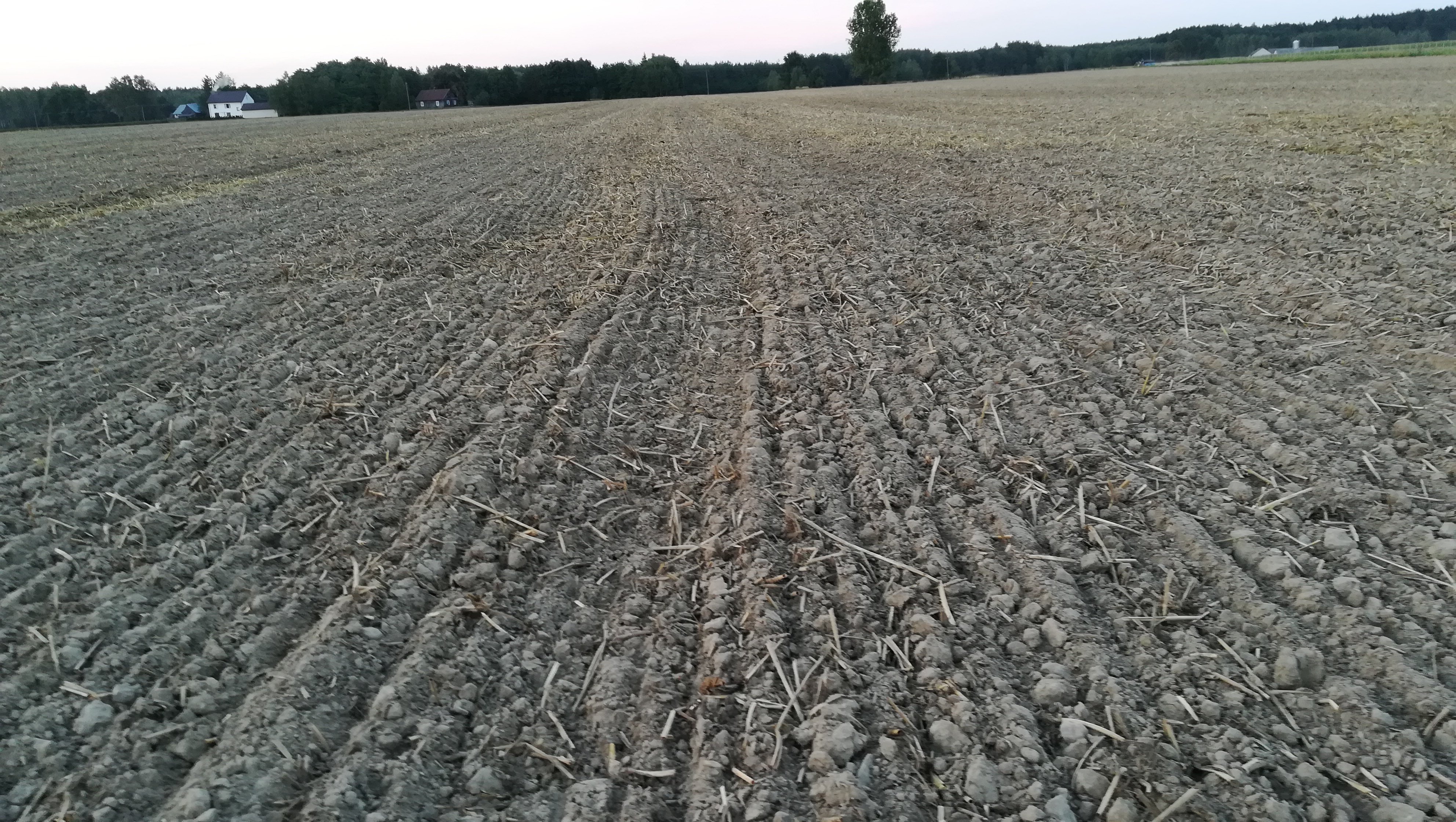

Pietras892 958 Opublikowano 18 Sierpnia 2018 Taki efekt. Jak dla mnie zadowalajacy Odnośnik do komentarza https://www.agrofoto.pl/forum/gallery/image/735376-plug-dlutowy/page/3/#findComment-2361044
Bartek933 5891 Opublikowano 18 Sierpnia 2018 Równiutko Odnośnik do komentarza https://www.agrofoto.pl/forum/gallery/image/735376-plug-dlutowy/page/3/#findComment-2361046
Pietras892 958 Opublikowano 18 Sierpnia 2018 Też mi się wydaje że lepiej nie potrzeba. A co do lekkiej ziemi i uprawy bez pługa to rok temu wszystko miałem po gruberze i moje uprawy były dużo lepsze niż po orce.Zresztą zobaczcie żyta w mojej galerii. Na piachu nadmierne przewalanie ziemi to trochę strzał w kolano. Sam kiedyś byłem sceptykiem jeżeli chodzi o uprawę bez pługa, ale teraz widzę chyba nic lepszego na tych moich mozajkach nie wymyslę@Patr jakiś tam plan na smerfa jest. Rafał z Mappatori support team wie co tam zrobić żeby jechał jak należy 😉 Odnośnik do komentarza https://www.agrofoto.pl/forum/gallery/image/735376-plug-dlutowy/page/3/#findComment-2361068
Bartek933 5891 Opublikowano 18 Sierpnia 2018 No mi niestety koń pociągowy nie pozwala na takie sprzęty Odnośnik do komentarza https://www.agrofoto.pl/forum/gallery/image/735376-plug-dlutowy/page/3/#findComment-2361072
Pietras892 958 Opublikowano 18 Sierpnia 2018 Bartek po rzepaku to smiało zrobisz tym gruberem który masz. Odnośnik do komentarza https://www.agrofoto.pl/forum/gallery/image/735376-plug-dlutowy/page/3/#findComment-2361099

Pietras892 958 Opublikowano 19 Sierpnia 2018 @zetorlublin ta Twoja martwica jak Ty to mówisz l klasy ziemi a martwica z klasy v to raczej trochę się różni strukturą. Ja na lepszych polach mam na wierzchu piach a podglebie to ilasta glina. Czasem jak tylko jest trochę suszej to tradycyjny pług dochodził do pewnego momentu i jechał jak po asfalcie. Dlatego staram się tą glinę powolutku wydobywać aby uzyskać strukturę mniej wiecej jak na foto. W Holandii to przebierają ziemie pod warzywa specjalnymi maszynami podobnymi do wielkiej kopaczki elewatorowej na ok 50cm... Pole jest jak stół po tym. Duży fendt robi hektar około 10 godzinTylko u nich gleba jest raczej jednolita Odnośnik do komentarza https://www.agrofoto.pl/forum/gallery/image/735376-plug-dlutowy/page/3/#findComment-2361207
