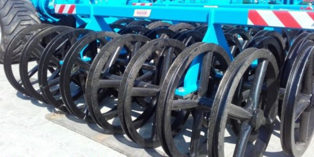

rex15 289 Opublikowano 14 Czerwca 2018 Jak wał sie sprawuje i czy rozważales wybór innego? Jaką masz ogólnie opinie o tej talerzówce? Odnośnik do komentarza https://www.agrofoto.pl/forum/gallery/image/730979-mandam-gal-c/#findComment-2333941
TOME11 174 Opublikowano 14 Czerwca 2018 1 godzinę temu, rex15 napisał: Jak wał sie sprawuje i czy rozważales wybór innego? Jaką masz ogólnie opinie o tej talerzówce? Wał jest w porządku, choć to z jego strony była jedyna awaria, bo poszło jedno z dwóch łożysk na których jest zawieszony wał. Było to na gwarancji i przysłali je bez problemu. Pytanie tylko czy zasadnym jest wieszanie takiego wału na dwóch łożyskach UCP 210. Bo jeśli iść już w takie zawieszenie, to na mój gust można było dać UCP 213 czyli średnica wałka większa o 15 mm, śruba M20 i byłby święty spokój. Ogólna opinia bardzo dobra. W tamtych latach Mandamowi nie zgrywały się ekrany, teraz podobno to poprawili. Ciężka, twarda, solidna. Nie raz na wstecznym wyjeżdżała z bagna na wale i nic się pogięło ani nie połamało. Wg mnie jest to maszyna, którą można wziąć zamiast Rubina czy Catrosa. Będzie 3 albo 4 razy tańsza, a robotę zrobi porównywalnie lub minimalnie gorzej. Bo w robieniu ściernika czy talerzowaniu po orce Ameryki nie ma. Lepiej zaoszczędzone pieniądze włożyć w zachodni siewnik, rozsiewacz czy nawet pług. Takie jest moje zdanie. Odnośnik do komentarza https://www.agrofoto.pl/forum/gallery/image/730979-mandam-gal-c/#findComment-2334008

rex15 289 Opublikowano 14 Czerwca 2018 Co sądzisz o wale teownikowym lub ceownikowym? Wydaje mi sie, ze lepiej kruszyłyby glebe Odnośnik do komentarza https://www.agrofoto.pl/forum/gallery/image/730979-mandam-gal-c/#findComment-2334020
TOME11 174 Opublikowano 14 Czerwca 2018 13 minut temu, rex15 napisał: Co sądzisz o wale teownikowym lub ceownikowym? Wydaje mi sie, ze lepiej kruszyłyby glebe Czy ja wiem? Te wały tak samo mają wolną przestrzeń między "kołami". Jeśli już, to raczej coś z pełnych wałów, albo c-ring tandem gdzie pierścienie się mijają: Odnośnik do komentarza https://www.agrofoto.pl/forum/gallery/image/730979-mandam-gal-c/#findComment-2334031
rex15 289 Opublikowano 15 Czerwca 2018 Wydaje mi sie, że grudy ziemi mogą czasami zsuwać sie po tym V i nie zostaną rozbite tak jak w T lub U, bo szerokość V nie jest wieksza niz w T i U, a na oko to nawet daszkowy(V) jest węższy(chociaz pewnie wszystkie są takie same). Takie moje rozkminy Tandem spoko bardzo, ale cena zbyt wysoka jak dla mnie. Odnośnik do komentarza https://www.agrofoto.pl/forum/gallery/image/730979-mandam-gal-c/#findComment-2334273

Mich9 671 Opublikowano 29 Września 2019 Ma przyjechać na wale T- ownikowym i koniecznie bierzcie talerze 610 bo te na 560 to podobno tragedia. Odnośnik do komentarza https://www.agrofoto.pl/forum/gallery/image/730979-mandam-gal-c/#findComment-2570404
rex15 289 Opublikowano 1 Października 2019 W jakim sensie tragedia??? Odnośnik do komentarza https://www.agrofoto.pl/forum/gallery/image/730979-mandam-gal-c/#findComment-2571030
Mich9 671 Opublikowano 1 Października 2019 Zapycha się Odnośnik do komentarza https://www.agrofoto.pl/forum/gallery/image/730979-mandam-gal-c/#findComment-2571044

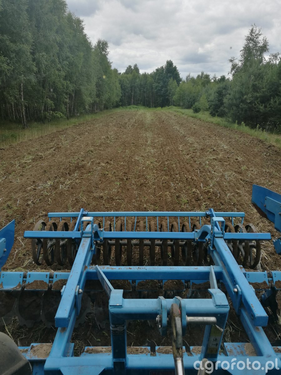

rex15 289 Opublikowano 1 Października 2019 (edytowane) Potwierdzam Wie ktoś jak zaradzić podskakiwaniu talerzowki? Pole po tym jest jak fala. Ustawienie ramion na oczku plywajacym niezbyt pomaga, może dać wał w swobodną pozycje, bo mam go teraz ciasno ustawionego? Edytowane 1 Października 2019 przez rex15 Odnośnik do komentarza https://www.agrofoto.pl/forum/gallery/image/730979-mandam-gal-c/#findComment-2571278
sumek666 5103 Opublikowano 1 Października 2019 @yacenty chyba też miał taki problem lub na pewno brał udział w takiej rozmowie Odnośnik do komentarza https://www.agrofoto.pl/forum/gallery/image/730979-mandam-gal-c/#findComment-2571284
Kos_pl 107 Opublikowano 1 Października 2019 @rex15 Zmniejszyć prędkość pracy albo zwiększyć średnicę talerzy. Odnośnik do komentarza https://www.agrofoto.pl/forum/gallery/image/730979-mandam-gal-c/#findComment-2571313
