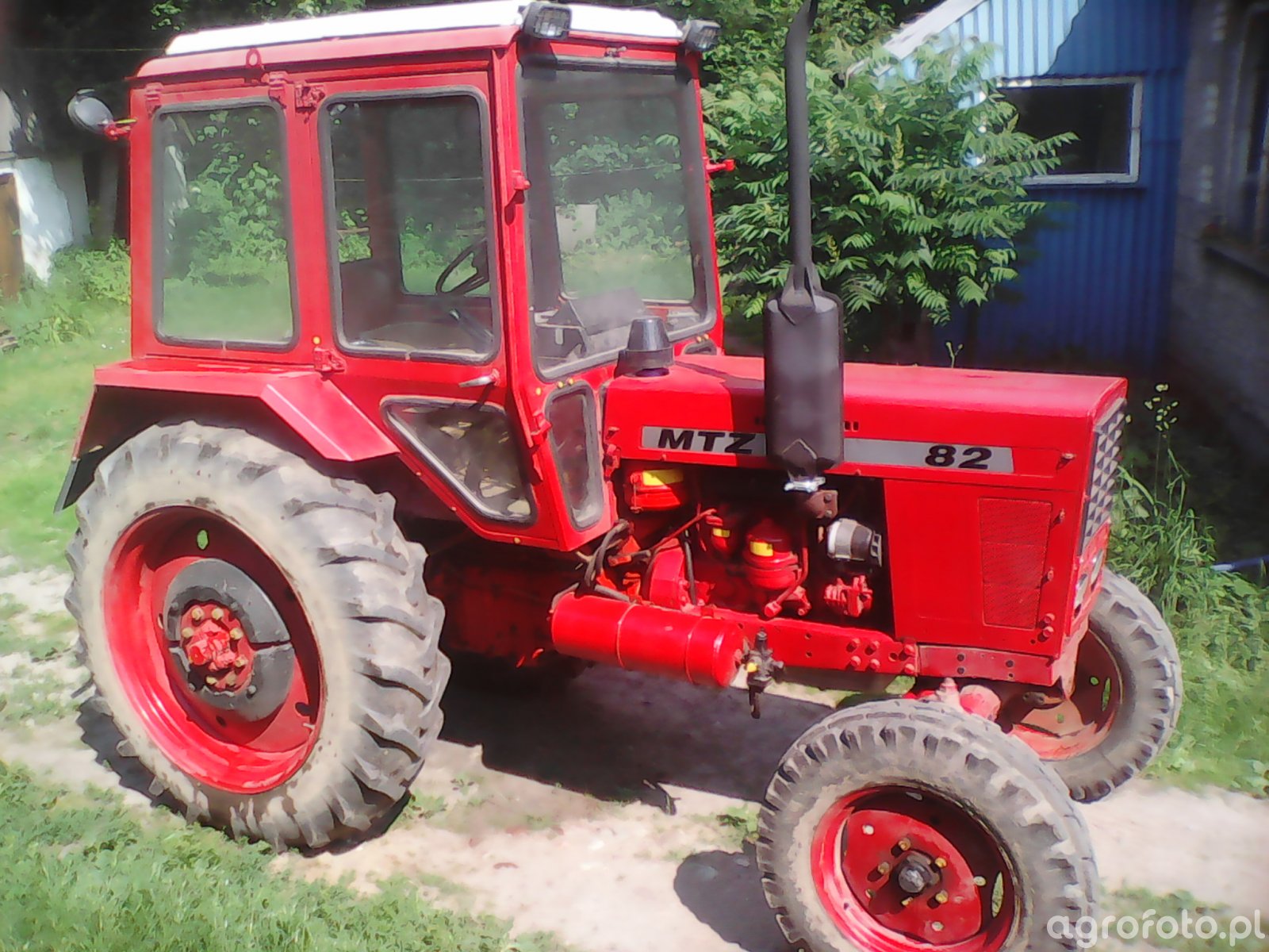

mtz 550 / 80
Teraz jak założyłem na jesieni halogeny na dach to całkiem ładnie świecą tylko że jak włącze cztery na raz to sporo spada na zegarze ładowanie na wolnych obrotach dopiero jak dodam gazu to jaśniej świecą. Bede musiał pewnie kupić nowy alternator bo ten widocznie słabo daje rade.
Dziś sprawdziłem woltomierzem i jednak alternator idzie na złom bo jak mam wszystko wyłączone to na wolnych obrotach daje na akumulator tylko 12 . 80 a jak włącze 4 halogeny to daje na wolnych  12 . 05 volt. Dobrze że mam nowy akumulator to w polu jakoś dał rade naładować jak miałem wszystkie światła wyłączone bo ładnie kręcił i zawsze  zapalał bez prostownika.
