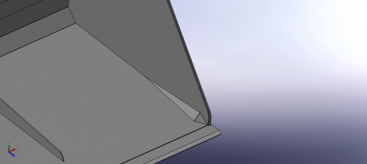

timo 824 Opublikowano 1 Marca 2018 Jaka jest rola tej wstawki w rogu? Oprócz tego, że mokra ziemia, piasek czy obornik zawsze będzie się za nią zatrzymywać i nie da się do końca opróżnić łyżki. Odnośnik do komentarza https://www.agrofoto.pl/forum/gallery/image/720585-lyzka/#findComment-2280589
zbigniewmaszyn 2 Opublikowano 1 Marca 2018 to zdjęcie łyżki o pojemności 2m3 szerokości 2,4m głębokości 1,4m wysokości 1,1m waga to 700kg zadaniem wkładki jest wzmocnienie boku i zabezpieczenie przed rozrywaniem się łyżki.... przy takich gabarytach taka wkładka jest niezbędna nie rozumiem w jaki sposób ta wkładka ma zatrzymać setki kilogramów np. piasku Odnośnik do komentarza https://www.agrofoto.pl/forum/gallery/image/720585-lyzka/#findComment-2280640
krzychuuuuu 46 Opublikowano 1 Marca 2018 Panie Zbigniew jak pan nie rozumie ze to będzie blokować to znaczy ze nigdy taka łyzka nie pracował. Przy lądowaniu ziemi będzie blokować na 100% 1 Odnośnik do komentarza https://www.agrofoto.pl/forum/gallery/image/720585-lyzka/#findComment-2280648
withanight 1109 Opublikowano 1 Marca 2018 Reklamujesz łyżkę na portalu rolniczym , rolnik suchy piasek laduje średnio raz w roku albo i rzadziej, częściej mokra ziemie , obornik, i temu podobne i taka wstawka zawsze będzie utrudniac pełne opróżnienie łyżki. Różne łyżki widziałem, ale z taka wstawka pierwszy raz. Jeżeli potencjalnych klientów przewidujesz w rolnikach to interesu na tym nie zrobisz... Odnośnik do komentarza https://www.agrofoto.pl/forum/gallery/image/720585-lyzka/#findComment-2280658
robi57362 2838 Opublikowano 1 Marca 2018 jak iuz taka wstawka to na całości ale w zadnej łyżce tego nie widziałem i jakos nic sie nie rwie chyba że ktos robi łyżki z gownolitu Odnośnik do komentarza https://www.agrofoto.pl/forum/gallery/image/720585-lyzka/#findComment-2280734
bronek 360 Opublikowano 1 Marca 2018 zamiast tej "wstawki" lepiej dać po zewnętrznej stronie kątownik który obejmie dno i bok szufli. wzmocni i nie będzie blokował ziemi itp materiałów. Odnośnik do komentarza https://www.agrofoto.pl/forum/gallery/image/720585-lyzka/#findComment-2280746
FINN 1567 Opublikowano 1 Marca 2018 "rozrywanie" łyżki, nie zależy od jakiś tam wstawek... tylko od nie umiejętnej pracy tą łyżką... tak z własnego 12 letniego doświadczenia pracy z turem... Odnośnik do komentarza https://www.agrofoto.pl/forum/gallery/image/720585-lyzka/#findComment-2280826
LukaszBRO 198 Opublikowano 1 Marca 2018 dobry materiał i spaw i nie ma prawa nic pękać Odnośnik do komentarza https://www.agrofoto.pl/forum/gallery/image/720585-lyzka/#findComment-2280884
sztafek#8482; 250 Opublikowano 1 Marca 2018 Proponuję dać producentowi popracować tą łyżką jeden sezon i gwarantuję, że albo zmieni technologię albo zaprzestanie produkcji łyżek Odnośnik do komentarza https://www.agrofoto.pl/forum/gallery/image/720585-lyzka/#findComment-2281003
extrabyk 5599 Opublikowano 2 Marca 2018 Po co zaraz sezon...wystarczy załadować parę przyczep czegoś co nie jest suche i sypkie. Po drugie skoro ta łyżka jest o pojemności 2 m3 to raczej jest do zboża albo trocin więc po co to wzmacniać. Jeśli ktoś nabrałby w to ziemi to z czubem byłoby ok 2,5 m3 więc ok. 4,5 tony...chciałbym zobaczyć ciągnik z ładowaczem przy takiej pracy Odnośnik do komentarza https://www.agrofoto.pl/forum/gallery/image/720585-lyzka/#findComment-2281146
zbigniewmaszyn 2 Opublikowano 2 Marca 2018 To łyżka pod ładowarki a nie tury Pozdrawiam Odnośnik do komentarza https://www.agrofoto.pl/forum/gallery/image/720585-lyzka/#findComment-2281169
krzychuuuuu 46 Opublikowano 2 Marca 2018 Czy ładowarka czy tury to takie wzmocnienie w każdej łyżce będzie utrudniać prace. Trzeba to jeszcze dopracować. Odnośnik do komentarza https://www.agrofoto.pl/forum/gallery/image/720585-lyzka/#findComment-2281220
Skoczek1994 523 Opublikowano 2 Marca 2018 Dokładnie tak jak koledzy piszą, będzie się przez to blokować. U siebie w łyzko-krokodylu mam podobnie gdy mokrej ziemi nabiorę, blokuje się przez dolną śrubę trzymającą boki łyżki, chociaż nie zawsze się to zdarza ale jednak, a co dopiero przy takich wstawkach. Odnośnik do komentarza https://www.agrofoto.pl/forum/gallery/image/720585-lyzka/#findComment-2281250
aak604 70 Opublikowano 2 Marca 2018 widzisz Zbychu nawet jak starasz się dobrze robić to i tak będą mówić to feee, a tamto bee ale grunt ze mocna. Odnośnik do komentarza https://www.agrofoto.pl/forum/gallery/image/720585-lyzka/#findComment-2281294
Sebusk 48 Opublikowano 2 Marca 2018 Myślę że warto posłuchać kogoś kto pracował tym i zmienić ten element? Odnośnik do komentarza https://www.agrofoto.pl/forum/gallery/image/720585-lyzka/#findComment-2281311
danielooo8441 71 Opublikowano 2 Marca 2018 Niewiem czego się tak uwzieliście na ten kawałeczek blachy, z własnego doświadczenia wiem że jaka by ta łyżka nie była to i tak się zalepiają rogi więc i na tej ze zdjęcia zalepi się trochę ale nie więcej niż by tej wstawki nie było. Odnośnik do komentarza https://www.agrofoto.pl/forum/gallery/image/720585-lyzka/#findComment-2281462
Skoczek1994 523 Opublikowano 2 Marca 2018 (edytowane) Nikt się nie czepia, po prostu każdy próbuje dobrze doradzić producentowi. Bez tego wzmocnienia pewnie też będzie się przyklejało, lecz z na pewno będzie jeszcze bardziej. U mnie kawałek śruby, powoduje że czasami zostaje pół łyżki ziemi, w którą później łopaty wbić nie można bo się strasznie ubija. Nawet kiszonka, z qq potrafi się zablokować. Edytowane 27 Czerwca 2018 przez Skoczek1994 Odnośnik do komentarza https://www.agrofoto.pl/forum/gallery/image/720585-lyzka/#findComment-2281470
zbigniewmaszyn 2 Opublikowano 2 Marca 2018 lepiej ? Odnośnik do komentarza https://www.agrofoto.pl/forum/gallery/image/720585-lyzka/#findComment-2281485
extrabyk 5599 Opublikowano 2 Marca 2018 Jeśli zrobisz kolego łyżkę z dobrego materiału a spawy będą solidne to żadne z tych "patentów" nie będą potrzebne i nikt się nie będzie czepiał. Obejrzyj sobie oryginalne łyżki zachodnich ładowaczy, ładowarek teleskopowych czy wreszcie sprzętu budowlanego i czy tam ktoś stosuje jakieś wzmocnienia po bokach czy w środku łyżki ? Otóż nie bo łyżka ma być w środku gładka i bez żadnych wspawanych elementów jak to jest w naszych polskich wyrobach. Ten element, który widać z lewej strony czyli taki "hokej" wspawany w środku to też jest porażka a we wszystkich polskich łyżkach to jest bo niby jest to wzmocnienie tylko,że te łyżki i tak są w większości pogięte i to dość szybko. Łyżki robi się ze stali a nie z kartonu i nie potrzebne są żadne wzmocnienia. Pomijając opisany już efekt przyklejania się coraz większej ilości ziemi to łyżka służy też w gospodarstwie do przewożenia różnych rzeczy a te cholerne "hokeje" bardzo często to uniemożliwiają albo uszkadzają przewożone przedmioty. Odnośnik do komentarza https://www.agrofoto.pl/forum/gallery/image/720585-lyzka/#findComment-2281505
keeway 13 Opublikowano 2 Marca 2018 macie problem z tym kawalkiem nie wyleci to zostanie Odnośnik do komentarza https://www.agrofoto.pl/forum/gallery/image/720585-lyzka/#findComment-2281516
sztafek#8482; 250 Opublikowano 2 Marca 2018 1 godzinę temu, extrabyk napisał: Jeśli zrobisz kolego łyżkę z dobrego materiału a spawy będą solidne to żadne z tych "patentów" nie będą potrzebne i nikt się nie będzie czepiał. Obejrzyj sobie oryginalne łyżki zachodnich ładowaczy, ładowarek teleskopowych czy wreszcie sprzętu budowlanego i czy tam ktoś stosuje jakieś wzmocnienia po bokach czy w środku łyżki ? Otóż nie bo łyżka ma być w środku gładka i bez żadnych wspawanych elementów jak to jest w naszych polskich wyrobach. Ten element, który widać z lewej strony czyli taki "hokej" wspawany w środku to też jest porażka a we wszystkich polskich łyżkach to jest bo niby jest to wzmocnienie tylko,że te łyżki i tak są w większości pogięte i to dość szybko. Łyżki robi się ze stali a nie z kartonu i nie potrzebne są żadne wzmocnienia. Pomijając opisany już efekt przyklejania się coraz większej ilości ziemi to łyżka służy też w gospodarstwie do przewożenia różnych rzeczy a te cholerne "hokeje" bardzo często to uniemożliwiają albo uszkadzają przewożone przedmioty. ewentualnie iść w patent z koparko ładowarek i zrobić podwójne dno w takiej łyżce. Wtedy nie ma szans żeby ją wygiąć jeśli materiał będzie odpowiedniej jakości rzecz jasna Odnośnik do komentarza https://www.agrofoto.pl/forum/gallery/image/720585-lyzka/#findComment-2281546
krzysio22 1084 Opublikowano 2 Marca 2018 (edytowane) 1 godzinę temu, extrabyk napisał: Jeśli zrobisz kolego łyżkę z dobrego materiału a spawy będą solidne to żadne z tych "patentów" nie będą potrzebne i nikt się nie będzie czepiał. Obejrzyj sobie oryginalne łyżki zachodnich ładowaczy, ładowarek teleskopowych czy wreszcie sprzętu budowlanego i czy tam ktoś stosuje jakieś wzmocnienia po bokach czy w środku łyżki ? Otóż nie bo łyżka ma być w środku gładka i bez żadnych wspawanych elementów jak to jest w naszych polskich wyrobach. Ten element, który widać z lewej strony czyli taki "hokej" wspawany w środku to też jest porażka a we wszystkich polskich łyżkach to jest bo niby jest to wzmocnienie tylko,że te łyżki i tak są w większości pogięte i to dość szybko. Łyżki robi się ze stali a nie z kartonu i nie potrzebne są żadne wzmocnienia. Pomijając opisany już efekt przyklejania się coraz większej ilości ziemi to łyżka służy też w gospodarstwie do przewożenia różnych rzeczy a te cholerne "hokeje" bardzo często to uniemożliwiają albo uszkadzają przewożone przedmioty. Z jednym się nie zgodzę, te ,,hokeje,, na środku dużo dają i nic nie blokują, znam przykład w którym łyżka się wydarła od strony ciągnika a dół był nadal prosty i gdyby nie ten ,,hokej,, to dawno było by po robocie Edytowane 2 Marca 2018 przez krzysio22 Odnośnik do komentarza https://www.agrofoto.pl/forum/gallery/image/720585-lyzka/#findComment-2281551
extrabyk 5599 Opublikowano 2 Marca 2018 Powtarzam jeszcze raz...tylko w gównianej łyżce z gównianego materiału potrzebne są te "hokeje" czyli potrzebne są tak naprawdę producentom nie mającym materiału lub wiedzy a nam użytkownikom taki "patent" jedynie przeszkadza. Co do koparko ładowarek i tego co napisał kolega wyżej to też jest różnie. Większość łyżek tak zwanych 4w1 ma właśnie jakby podwójne dno i to jest ich wada bo powstała w ten sposób fałda skutecznie blokuje swobodny wysyp lepkich materiałów i często za każdym razem trzeba jeszcze łyżkę otwierać. Są też łyżki, w których dno jest zrobione z na tyle grubego i mocnego materiału,że może być idealnie płaskie i nie ma żadnych problemów z wysypywaniem i wytrzymałością łyżki. Mam otwieraną łyżkę z tym garbem w koparko ładowarce Cat i szlak mnie na to trafia. W starym Fordzie miałem idealnie płaską a mimo to jest nadal prosta mimo kilkudziesięciu lat ciężkiej pracy. Odnośnik do komentarza https://www.agrofoto.pl/forum/gallery/image/720585-lyzka/#findComment-2281556
Gość konteno Opublikowano 3 Marca 2018 (edytowane) 3 godziny temu, extrabyk napisał: Powtarzam jeszcze raz...tylko w gównianej łyżce z gównianego materiału potrzebne są te "hokeje" czyli potrzebne są tak naprawdę producentom nie mającym materiału lub wiedzy a nam użytkownikom taki "patent" jedynie przeszkadza. ... dobrze wiedzieć że trima, quicke i stoll to gówno bo hokeje w łyżko-krokodylach mają obaj a i w łyżkach quicke'a i trimy sie zdarzają zrób sam lepsze , tańsze niż zachodnie i polskie to hejt będzie w pełni uzasadniony a testy tego typu rozwiązań (czy to hokej czy ta wstawka) to powinny opierać się na wypożyczaniu pierwszego egzemplarza /prototypu rolnikom do różych prac o obserwacji / dokumentowaniu zachowania się różnych materiałów przy pracach tą łyżką mnie zastanawia bardziej czemu boczna ścianka nie idzie do końca (czubka lemiesza) Edytowane 3 Marca 2018 przez konteno Odnośnik do komentarza https://www.agrofoto.pl/forum/gallery/image/720585-lyzka/#findComment-2281648
