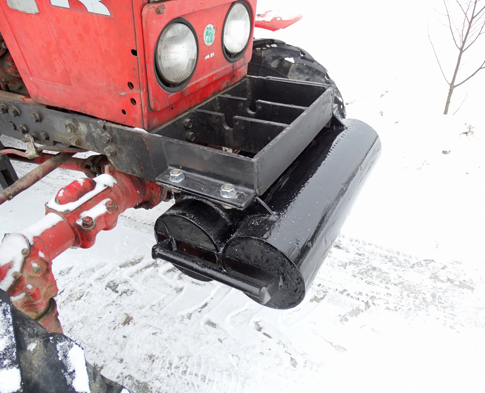

Obciążnik do Mtz 82
Obciążnik waży 175kg. Zrobiony z tego co było pod ręką :) Jedyny koszt to zakup worka cementu i nakrętek :)

Rura tylko zawadzała teraz przynajmniej będzie spełniać jakieś zadanie :) Zaczep pewnie będzie może znajdę jakiś gotowiec ;)

Ładne mi to parę złotych :)Ostatnio było w okolicy ogłoszenie obciążniki z zaczepem za 950zł jak dla mnie to nie jest parę groszy...wolę tę kasę przeznaczyć na coś  innego niż na kawałek stali... Można było ale to wszystko koszty a tutaj mam gotowe obciążenie praktycznie za darmo :) Może się kiedyś trafią jakieś tanie oryginalne obciążniki to bym ich dał na tej ramce wyżej tych rur....ale to musiały by być na prawdę w okazyjnej cenie...

Wygląd kwestia gustu..co komu pasuje ;)  Co do wagi to jak w oryginale było bodaj pod 200kg to tutaj wcale tak mało nie ma :)

U mnie póki co wystarczą te co są...i tak maszyn dużych póki co do niego czepiał nie będę ...jak zajdzie potrzeba żeby coś  dołożyć to się dołoży ;)

Jaki masz ten agregat? Przód nie cierpi przy takim obciążeniu?  Jak sobie rusek radzi z podnoszeniem? Masz oryginalny podnośnik czy coś kombinowałeś?

O to właśnie chodziło żeby zrobić to po kosztach...bo nie było potrzeby pchać tu po darmo pieniędzy...lepiej je w co innego zainwestować...w coś co będzie spełniać jakąś funkcję a nie tylko wisieć ;)

Zaczep będzie zamontowany  albo przyspawany do tej ramki wyżej...linę nawet teraz mogę bez problemu przełożyć  :) Rura mnie nic nie kosztowała została przywieziona z jakiegoś mostku ktoś chciał po prostu żeby zrobić z nią porządek...a worek cementu to aż taki majątek? Całe 10 zł  :)Roboty swojej nie liczę.. Nie pojedzie na złom? boki zadeklować (albo i nie) i przy większej ilości złomu przechodzi bez problemu na pewno bym tego nie rozłupywał :)

Mnie mój obciążnik na TUZa wyszedł około 600 zł bo kupiłem u siebie w robocie odpady rur grubościennych takich, że jedna w drugą weszła. Jeśli już dociążać oryginalnymi obciążnikami ponad stan to tylko ramka na TUZa bo nie wyobrażam sobie wieszać 500 kg ręcznie obciążnik po obciążniku a jeździć na stałe z takim balastem to bez sensu.
