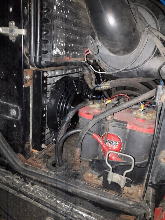

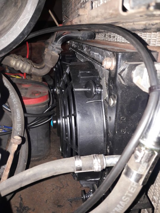

Wentylatory skraplacza MF 6265 klima dokladana
Wentylatory tloczne typu SPAL 2x 80W 12v. Mocowania typu Spal ze sprężynami do redukcji naprężenia temperaturowego.

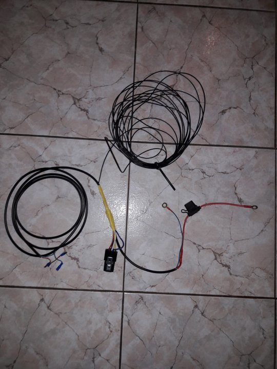

Instalacja elektryczna na przekaźniku 12v30A bezpiecznik 20 A. Sterowanie masą (-) z perostatu 15.2 +/-1.0 bar ON, 11.3 +/- 1.0 bar  OFF na wysokim ciśnieniu.
Ogólnie projekt klima zakończony po pół roku juz finalnie. Zobaczymy jaki będzie efekt.
Poprawiłem też  parę szczegółów przy paracowniku bo np czujnik temperatury byl za blisko i nie cały pracownik sie napełnial oraz założyłem nowy filtr kabinowy który w sumie tez kupilem z pol roku temu.

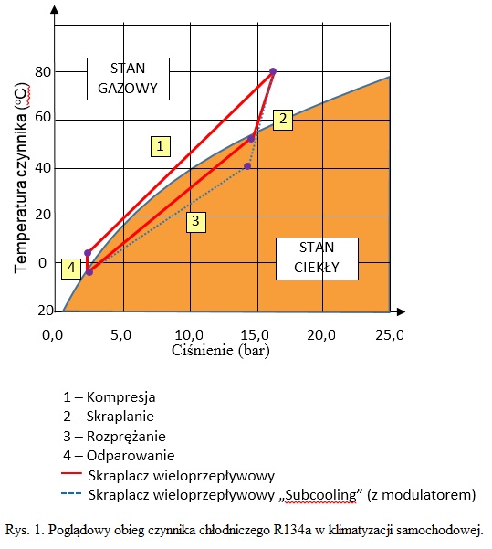

Znalazłem bardziej sensowną odpowiedź na twoje pytanie.  Czyli lepiej było dołożyć wentylatory żeby na 100% skroplic czynnik i miec pewnosc ze uklad zyska na wydajności i spadnie obciążenie sprężarki a za tym idzie moc odekmowana silnikowi.
Jeśli klimatyzacja ma „chłodzić” to skraplacz musi wytworzyć ciecz. Jeśli nie ma dużego transferu ciepła przez skraplacz z czynnika chłodniczego do powietrza atmosferycznego to nie ma wytworzenia postaci ciekłej czynnika. Jeśli czynnik nie zmienia stanu na ciekły z gazowego za skraplaczem to nie ma parowania, czyli chłodu na parowniku.
Żeby pojawiła się ciecz za skraplaczem to musi on obniżyć drastycznie temperaturę czynnika chłodniczego przepływającego przez niego. Jeżeli skraplacz nie ma odpowiedniej wydajności to nie potrafi skroplić czynnika chłodniczego, co powoduje wzrost ciśnienia i temperatury w układzie klimatyzacji a w konsekwencji uszkodzenie kompresora.
Tu masz grafikę przedstawiająca jaka trzeba osiągnąć temperaturę na skraplaczu by czynnki był cieczą.
Przy tych 20 barach mi zejść poniżej 65 stopni a przy 15 to juz musi byc poniżej 55. A im tu zimnejj to tym mniej "dogrzewam" główna chłodnice.
