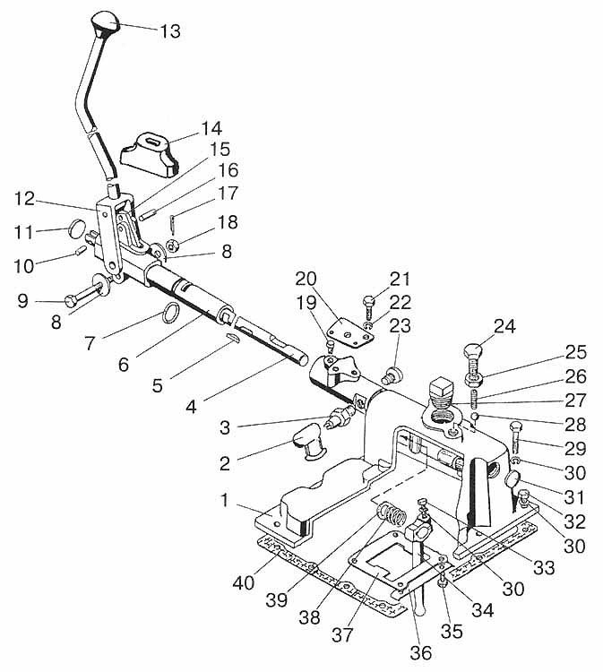

tommmek 171 Opublikowano 29 Grudnia 2017 Wczoraj ubijałem wysłodki MTZ 82 (zachciało mi się kuwa bana), w połowie pracy gdy traktor był przodem wysoko wskoczyła sama jedynka a dźwignia od biegów jest w innej pozycji. Możecie mi podpowiedzieć jak to odkleszczyć najprościej????? Z góry dzięki za pomoc jak ktoś coś wymyśli. Odnośnik do komentarza https://www.agrofoto.pl/forum/gallery/image/715406-kola-zebate-belarus-820/page/2/#findComment-2239232
radio19966 16 Opublikowano 29 Grudnia 2017 masz dzwignie na środku czy z boku jak na środku to spróbuj odkręćić wierzyczkę z dzwignią i pod nią powinny znajdować sie suwaki Odnośnik do komentarza https://www.agrofoto.pl/forum/gallery/image/715406-kola-zebate-belarus-820/page/2/#findComment-2239253
tommmek 171 Opublikowano 29 Grudnia 2017 Od boku, zastanawiam się właśnie jak się do tego zabrać jakiś katalog by się przydał. Odnośnik do komentarza https://www.agrofoto.pl/forum/gallery/image/715406-kola-zebate-belarus-820/page/2/#findComment-2239258
radio19966 16 Opublikowano 29 Grudnia 2017 (edytowane) musisz sie dostać do elementu 34 na obrazku Edytowane 29 Grudnia 2017 przez radio19966 Odnośnik do komentarza https://www.agrofoto.pl/forum/gallery/image/715406-kola-zebate-belarus-820/page/2/#findComment-2239259

zbyszekbrzuze 298 Opublikowano 29 Grudnia 2017 Jedynkę widać w bocznym dekielku za schodkami, Wystarczy łomik i odblokowane. Odnośnik do komentarza https://www.agrofoto.pl/forum/gallery/image/715406-kola-zebate-belarus-820/page/2/#findComment-2239706
tommmek 171 Opublikowano 30 Grudnia 2017 Dzięki za pomoc będę szukał od boku ale jeszcze nie dziś. Odnośnik do komentarza https://www.agrofoto.pl/forum/gallery/image/715406-kola-zebate-belarus-820/page/2/#findComment-2239764
tommmek 171 Opublikowano 30 Grudnia 2017 Zbyszek kolega dobry, dzięki niemu zaoszczędziłem zdrowia. Biegi odblokowane w pół godzinki. Odnośnik do komentarza https://www.agrofoto.pl/forum/gallery/image/715406-kola-zebate-belarus-820/page/2/#findComment-2239888
