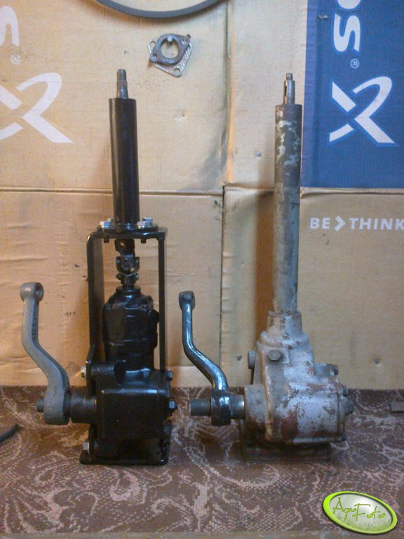

Rafallll360 991 Opublikowano 3 Grudnia 2017 Kolumna kierownicza z lublina nie potrzebuje siłownika,jej zasada działania i budowa jest prawie taka sama co w ciągniku tylko płyn hydrauliczny pod ciśnieniem wspomaga przemieszczanie się nakrętki gwintowanej osiowo po ślimaku kolumny po przez zaworki sterujące kierunek ciśnienia płynu. Tak to wygląda wyciągnięte z lublinka A tak po przerobieniu w stosunku do oryginalnej kolumny Odnośnik do komentarza https://www.agrofoto.pl/forum/gallery/image/713743-ursus-c-360/#findComment-2226901
tytanowyJanusz 5230 Opublikowano 3 Grudnia 2017 Dzięki za wyjaśnienie :) Odnośnik do komentarza https://www.agrofoto.pl/forum/gallery/image/713743-ursus-c-360/#findComment-2226945

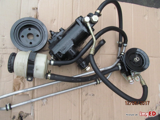

slawek3220 674 Opublikowano 3 Grudnia 2017 3 godziny temu, DjFarmerr napisał: ja chce założyć wspomaganie ale do 330 bo tam kieruje się ciężko a więcej robie nim jak 60ką. A w 30ce kolumna wybita to nie ma sensu remontować. Ktoś mi poleci sprawdzony dobry zestaw z pompą w miejsce sprężarki? Ja mam w ciapku wspomaganie, orbitrol, siłownik, węże, wszystko od bizona, podstawka pod orbitrol robiona samemu, kolumna do orbitrola została oryginalna, podstawka pod pompe robiona, pompa od władka, 1100 zł całość, a wygoda teraz ogromna Chcesz więcej info pisz pw Odnośnik do komentarza https://www.agrofoto.pl/forum/gallery/image/713743-ursus-c-360/#findComment-2226981
Roman4321 1418 Opublikowano 7 Grudnia 2017 Sławek może jakie foto jak możesz zapodaj Odnośnik do komentarza https://www.agrofoto.pl/forum/gallery/image/713743-ursus-c-360/#findComment-2229170
slawek3220 674 Opublikowano 7 Grudnia 2017 Jutro kilka fotek porobię to Ci na pw wyslę Odnośnik do komentarza https://www.agrofoto.pl/forum/gallery/image/713743-ursus-c-360/#findComment-2229178
Roman4321 1418 Opublikowano 7 Grudnia 2017 Bardziej chodziło mi o coś tego jak wyżej opis i ilustracja i od razu widać o czym się pisze Odnośnik do komentarza https://www.agrofoto.pl/forum/gallery/image/713743-ursus-c-360/#findComment-2229191
