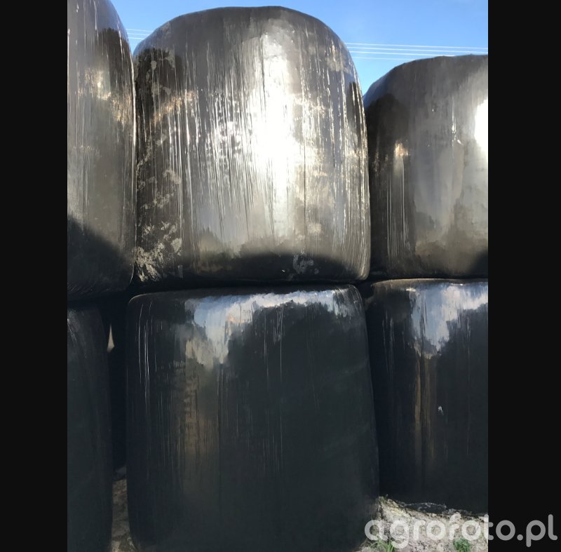

Owinąłem pierwszy raz bele lucerny czarną folią, zastanawiam się nad owijaniem kolejnego pokosu luceny i jesiennych traw. Ludzie z firmy co kupowałem czarną folie mówią że u siebie owijają dużo czarną i warto bo lepiej kisną motylkowe i przesuszone trawy plus jest ona grusza to przy lucernie lepiej bo 2 razy starczy i nic nie przebija, co sądzicie o czarnej folii??/? podobno też jest fajnie że bele nie są takie zamarznięte zimą he

Cenowo to tak samo, a nawet na próbę dali mi taniej, bałem się że to jakaś lipa jest he ale normalna folia kiszonkarska. Akurat gadałem z właścicielem to pokazał mi zdjęcia kiszonki w czarnej i u siebie że ma owinięte dużo, mam niedaleko i się do nich muszę wybrać to zobacze czy prawda he od razu nasiona zbóż może oharne
Znajomy, który sprzedaje w Agroloku na jakimś szkoleniu usłyszał, że to bzdura z tym lepszym zakiszaniem w czarnej folii. To ludzie sami sobie wymyślili i producenci poszli tym śladem wprowadzając czarną folię. Najgrzeje się to prawda, ale raptem kilka cm z wierzchu. Sam chciałem kupić na jesień czarną, ale po tej informacji nie wiem czy jest sens. W anglii chyba sporo owijają czarną folią. To ma jakoś ułatwić rozróżnianie z którego pokosu są bele? Jakiej grubości folia skoro piszesz, że jest grubsza? Standard to 0,25 mikrometra i 1500 m. Jakby była grubsza to na rolce nie powinno być więcej niż 1300 m. Przy 0,22 mikrometra jest 1800 m.
Ciekawe kto w polsce uzyskuje 5i 6 pokos? Ja zakiszałem w każdym kolorze folii i nie widziałem żadnej różnicy. Tyle że tak jak kolega wyżej mówił trawy owinięte we wrześniu bądz puźniej ukisną dopiero na wiosnę. Dla zainteresowanych powiem że owijałem nawet przezroczystym streczem i mimo tego że kobitki z hurtowni mówiły że bela od razu zgnije ale trawa tak samo zakisła jak w folii silotce. Tyle że w streczu bele nie mogą długo stać bo nie ma filtra u-v i sie utlenia. Ale przez sezon spokojnie wytrzyma....
pawelus841 4-5 pokosów to daje każda porządna trawa ale nie w tym rzecz. Ja raz owinąłem 10 bel streczem bo mi brakło białej, i nigdy wiecej nie chcę tej foli nawet za darmo. Kiszonka śmierdziała spalenizną, nawet mało wybredne jałówki nie chciały tego jeść. Dodatkowo bele w streczu tak się nagrzewały że nie szło ich dotknąć. Także ja osobiście nie polecam nikomu tej foli.
