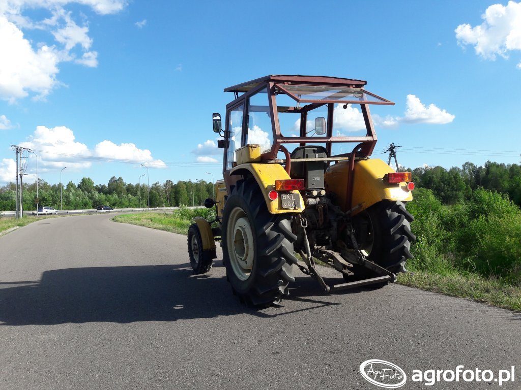

Piotr1216 1218 Opublikowano 19 Czerwca 2017 Pompę wtryskową poprawiałeś czy jakoś się dotarła i lepiej jest ? Odnośnik do komentarza https://www.agrofoto.pl/forum/gallery/image/695918-ursus-c-360/#findComment-2159044
Qwhite 41 Opublikowano 20 Czerwca 2017 Przejażdzka? Odnośnik do komentarza https://www.agrofoto.pl/forum/gallery/image/695918-ursus-c-360/#findComment-2159095
Uziu92 9991 Opublikowano 20 Czerwca 2017 dawaj go do mnie na gliny, uczepil UG 3 i gaz w podłogę na 3 cim biegu moment się dotrze, a przy okazji zobaczy się czy częśći wytrzymają :-D Odnośnik do komentarza https://www.agrofoto.pl/forum/gallery/image/695918-ursus-c-360/#findComment-2159278
bartek5100 24 Opublikowano 20 Czerwca 2017 i jak ?? najlepiej gdybys wrzucil film z pracy silnika bysmy tutaj razem z agrofotowiczami posluuchali c360 na prl owskich czesciach Odnośnik do komentarza https://www.agrofoto.pl/forum/gallery/image/695918-ursus-c-360/#findComment-2159303
Adi96 1850 Opublikowano 20 Czerwca 2017 @Piotr1216Trochę lepiej ale na dotarciu ogólnie jest silnik to ma dodatkowe opory zobaczymy jak będzie za jakiś czas. @Qwhite Bym powiedział że wycieczka bo trochę km zrobiłem @Uziu92 Moment sie dotrze i moment silnika nie będzie @bartek5100 Ładnie pracuje ale jeszcze wymaga się ułożenie,wrzucę może jeszcze w tym tygodniu. Odnośnik do komentarza https://www.agrofoto.pl/forum/gallery/image/695918-ursus-c-360/#findComment-2159339
mateuszc355 2189 Opublikowano 20 Czerwca 2017 To ile mth go docierasz ? Odnośnik do komentarza https://www.agrofoto.pl/forum/gallery/image/695918-ursus-c-360/#findComment-2159353
przemo24 70 Opublikowano 20 Czerwca 2017 Powiedz mi jak czyściłeś układ chłodniczy to ile tego kwasku sypałeś? widać było tego efekty? Odnośnik do komentarza https://www.agrofoto.pl/forum/gallery/image/695918-ursus-c-360/#findComment-2159480
Adi96 1850 Opublikowano 20 Czerwca 2017 Docieram 50 motogodzin Czyściłem kwaskiem cytrynowym 30 torebek 10 litrów troche za dużo,Druga tura 10 torebek na 10 litrów wody.Jedynie co przeczyściło to chłodnice i pompę wody, syf jaki był dookoła tulei i na kolektorze wodnym był taki sam.Jeśli masz dzisiejszą chłodnicę to nie wlewaj kwasku bo ci posadzi,dzisiejsze są miedziano podobne i u mnie ten Turecki szajs zaczął mi korodować gdzie niby był mosiądz chłodnica gdzieś delikatnie mi sie rozszczelniła.Można było ją zrobić ale miałem na zapasie drugą nowa z PRL-u. Po wyjęciu tulei i tak wyjmowałem garściami kamień ale zanim to robiłem pozatykałem wszystkie kanały olejowe.Potem ścianki bloku czyściłem papierkiem ściernym oraz szczotką drucianą przedmuchałem dokładnie cały blok.Wsadziłem nowe tuleje wymyłem w środku cały blok benzyna i na koniec dokładnie przedmuchałem.Tak u mnie wyglądało czyszczenie bloku. Odnośnik do komentarza https://www.agrofoto.pl/forum/gallery/image/695918-ursus-c-360/#findComment-2159495
