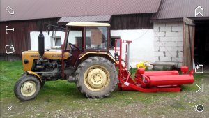

Zmiany, zmiany, zmiany... :) Jakie polecacie tury do 30 i 60? Tur byłby używany praktycznie tylko do słomy i ustawiania sianokiszonki.

Tur taki normalny  czyli 2 siłowniki , linka łyżka itp, najlepiej starego używanego bo się niczym nie różni od nowego oprócz ceny i grubości stali.

Pierwsze primo to nie jest mój ciapek, tylko wuja ;)
@mateuszc355 -wujo powiedział, że używki nie bierze, tylko nowego chce kupić ;)
@Rolnik2517 -wiesz, od cb to strach kupować bo jak by chyba kosztowała ze 1,5-2tyś ta kabina ;)
@RolnikWasiak -jak wujowi się uda starą pospawać tak aby to się trzymało to stara zostaje, ale jak wsporniki popękają znowu to prawdopodobnie nową kupi ;)

wisera cena jaką chce to cena dobra i starej ci się nie opłaca spawać

Pudełko elektrod ze 30 zł, troszkę blachy czy co tam wuja użyje , spawarka to może wyjdzie ze 100 zł, rzeczywiście nie opłaca się . Ja bym wcale tej kabiny nie zakładał .

o wiele ladniejszy ten ciapek bez tej kabiny

tur na linkę to słaby pomysł. Traktorem trzeba więcej szarpać żeby coś wyrwać typu obornik a i samej belki idealnie nie ułożyć więc lepiej doinwestować i kupić 2 lub 3 sekcyjny

Kabina to jest na nim tylko dlatego, że ciotka nim w zimę codziennie mleko wozi, a wiadomo nawet taka kabina ochrania cię przed deszczem i wiatrem. Bez kabiny to czy ja wiem? U nas już się wszyscy przyzwyczaili do tego że on miał kabinę, a tak bez kabiny to taki goły traktor :P Ale zobaczymy co tam wujo wykombinuje ;)

Albo kupić uzywke w dobrym stanie i dorobić druga sekcje - wydzie w cenie nowego na linke .
Taka kabinę jak rolnik sprzedaje nastreczylem koledze za 100zl , ale nie miała szyb oprócz przedniej i przednich mocowan , za to uchowala się ramka na tylna szybę i dach z tworzywa - wyremontował ja i ma piękna kabinę po kosztach :)

Podaj przedział cenowy bo na C-330 jak i na C-360 można założyć tura za 12 tyś a można za 4 tyś :D jak doradzić... jak nie wiadomo za ile ? :) i ile sekcji bo to też ważne :)

na sianokiszkonkę to najbardziej brać full opcję czyli trzecia sekcja ramka euro bo do chwytaka się przyda bo bez tego jak bez ręki tyle w temacie

Niech wuj kupi 3 sekcje jeżeli ma służyć do kiszonki. Ja kupiłem na linkę pare lat temu a teraz żałuję i myśle o zmianie lub kupienie tura do większego ciągnika.

do słomy to dwusekcyjny byłłby ok, ale jeśli chcesz nim sianokiszonkę ustawiać to trzy sekcje i chwytak musi być
wujek nie ma większego ciągnika żeby na tą bidulkę ładowacz montować???
bo o ile do słomy będzie ok, bo i łatwo w stodole manewrować i spali tyle co nic, ale do sianokiszonki to sądzę że będzie kwiczeć

Wujo się właśnie zastanawia nad jakimś niedrogim turem, ale jeszcze sam nie wie czy wg kupi i na jaki ciągnik ;) Jak na razie to tylko plany.
W tym roku na pewno nie kupi, ale mówi że trzeba sie zastanawiać ;)

niech sobie kupi uzywke 1 sekcyjna dorobi dwie sekcje koszta niewielkie a stary tur bedzie mocniejszy od tych nowych robionych z papieru . Rolnik jaka masz ta kabine czy to nie jest ta co lerzy u twojego sasiada

taka mam ta jest niższa o magiczne 5cm od naglaka . dlatego szukam sobie na spokojnie kabinki do swojego ciapka

koszt samego ładowacza nie mały, a później jeszcze trzeba dokładać wspomaganie i szersze laczki na przód, więc czy opłaca się pchać tyle $$ w ciągnik który i tak średnio będzie radził sobie z takim ładowaczem ?

sadze ze jesli pcha sie w ladowacz do takiego ciegnika to robi okolo 30bel kiszonki rocznie bynajmniej tak mi sie wydaje

"Wujo się właśnie zastanawia nad jakimś niedrogim turem, ale jeszcze sam nie wie czy wg kupi i na jaki ciągnik ;) Jak na razie to tylko plany. W tym roku na pewno nie kupi, ale mówi że trzeba sie zastanawiać ;)"Gdzie te zmiany z opisu zdjęcia?

@Jacek88 - to nie widzisz? Ślepy jesteś czy co? Chyba widac że buda zdjęta jest ;)
