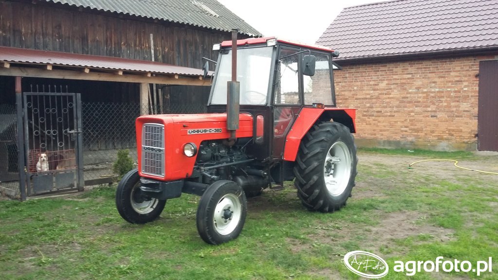

Jarek_99 16 Opublikowano 27 Kwietnia 2016 silnik od zetora ? jakiego Silnik jest od zetora 7711 Odnośnik do komentarza https://www.agrofoto.pl/forum/gallery/image/641429-ursus-c-360/#findComment-1926729
Rolnik2517 387 Opublikowano 27 Kwietnia 2016 a co na to skrzynia ? Odnośnik do komentarza https://www.agrofoto.pl/forum/gallery/image/641429-ursus-c-360/#findComment-1926779
Jarek_99 16 Opublikowano 27 Kwietnia 2016 a co na to skrzynia ? Skrzynia jak narazie ma się dobrze 1900mth zrobione i skrzynia bezawaryjnie pracuje Odnośnik do komentarza https://www.agrofoto.pl/forum/gallery/image/641429-ursus-c-360/#findComment-1926808
mateuszc355 2189 Opublikowano 27 Kwietnia 2016 A skrzynia w zetorze nie jest ta sama ? Odnośnik do komentarza https://www.agrofoto.pl/forum/gallery/image/641429-ursus-c-360/#findComment-1926813
masseyf12 57 Opublikowano 27 Kwietnia 2016 Akurat o skrzynie w c360 bym się nie martwił. Bez problemu wytrzyma tą moc. Jedynie to bym się obawiał o sprzęgło przy ciężkiej pracy. Odnośnik do komentarza https://www.agrofoto.pl/forum/gallery/image/641429-ursus-c-360/#findComment-1926815
Jarek_99 16 Opublikowano 27 Kwietnia 2016 Akurat o skrzynie w c360 bym się nie martwił. Bez problemu wytrzyma tą moc. Jedynie to bym się obawiał o sprzęgło przy ciężkiej pracy. Sprzęgło jest od zetora, bez problemu sobie radzi w ciężkich pracach Odnośnik do komentarza https://www.agrofoto.pl/forum/gallery/image/641429-ursus-c-360/#findComment-1926828
marobas 234 Opublikowano 27 Kwietnia 2016 masz fotki z przekładki, ile lat bądź mtg? Odnośnik do komentarza https://www.agrofoto.pl/forum/gallery/image/641429-ursus-c-360/#findComment-1926984
Jarek_99 16 Opublikowano 28 Kwietnia 2016 masz fotki z przekładki, ile lat bądź mtg?Zdjęć z przekładki nie mam z tym silnikiem pracuje około 10 lat przez ten czas nakręcił prawie 2000mth Odnośnik do komentarza https://www.agrofoto.pl/forum/gallery/image/641429-ursus-c-360/#findComment-1927047
Rolnik2517 387 Opublikowano 28 Kwietnia 2016 i przez ten czas skrzynia nie siadła ? ja mam chętkę na silnik 4p włożyć do c 355 Odnośnik do komentarza https://www.agrofoto.pl/forum/gallery/image/641429-ursus-c-360/#findComment-1927273
Jarek_99 16 Opublikowano 28 Kwietnia 2016 i przez ten czas skrzynia nie siadła ? ja mam chętkę na silnik 4p włożyć do c 355 Nie było żadnych problemów ze skrzynią ,jak narazie skrzynia spokojnie wytrzymuje taką moc Odnośnik do komentarza https://www.agrofoto.pl/forum/gallery/image/641429-ursus-c-360/#findComment-1927339
Rolnik2517 387 Opublikowano 28 Kwietnia 2016 a opony tył to 16R28 ? i czemu nie masz obciążników ? Odnośnik do komentarza https://www.agrofoto.pl/forum/gallery/image/641429-ursus-c-360/#findComment-1927340
Jarek_99 16 Opublikowano 28 Kwietnia 2016 a opony tył to 16R28 ? i czemu nie masz obciążników ? Opony zwykłe 14.9 r28 obciążników nie ma bo felgi są przełożone od zetora 5245 Ale i bez obciążników sobie radzi Odnośnik do komentarza https://www.agrofoto.pl/forum/gallery/image/641429-ursus-c-360/#findComment-1927381
Rolnik2517 387 Opublikowano 28 Kwietnia 2016 pomyśl nad dociążeniem zobaczysz różnice Odnośnik do komentarza https://www.agrofoto.pl/forum/gallery/image/641429-ursus-c-360/#findComment-1927429
marobas 234 Opublikowano 28 Kwietnia 2016 jakiś chyba słaby ten silnik... jakie ma oznaczenie?? na pewno to jets cały kompletny z7701?? może pompa została z 60?? -albo ktoś naprawde delikatnie muska go gazem... bo na tych oponach bez obciążenia, to oryginalny silnik sie nie może wykazać... Odnośnik do komentarza https://www.agrofoto.pl/forum/gallery/image/641429-ursus-c-360/#findComment-1927483
Jarek_99 16 Opublikowano 29 Kwietnia 2016 jakiś chyba słaby ten silnik... jakie ma oznaczenie?? na pewno to jets cały kompletny z7701?? może pompa została z 60?? -albo ktoś naprawde delikatnie muska go gazem... bo na tych oponach bez obciążenia, to oryginalny silnik sie nie może wykazać... Silnik jest kompletny od zetora kupiony kilka lat temu z magazynów po żniwach będę myślał nad oponami 16.9 r28 i wtedy go dociąże Odnośnik do komentarza https://www.agrofoto.pl/forum/gallery/image/641429-ursus-c-360/#findComment-1927629
Jarek_99 16 Opublikowano 29 Kwietnia 2016 pomyśl nad dociążeniem zobaczysz różnice Ztym silnikiem to i bez obciążenia nie czuje pługa 3 Odnośnik do komentarza https://www.agrofoto.pl/forum/gallery/image/641429-ursus-c-360/#findComment-1927635
Adi96 1850 Opublikowano 30 Kwietnia 2016 Ale most poczuje Odnośnik do komentarza https://www.agrofoto.pl/forum/gallery/image/641429-ursus-c-360/#findComment-1928259
jonek98 2941 Opublikowano 30 Kwietnia 2016 Na zwykłych oponach i bez dobrego obciążenia nie wykorzystuje w pełni mocy .Jak dasz sersze lacze i dociążysz to poczujesz różnicę Odnośnik do komentarza https://www.agrofoto.pl/forum/gallery/image/641429-ursus-c-360/#findComment-1928270
