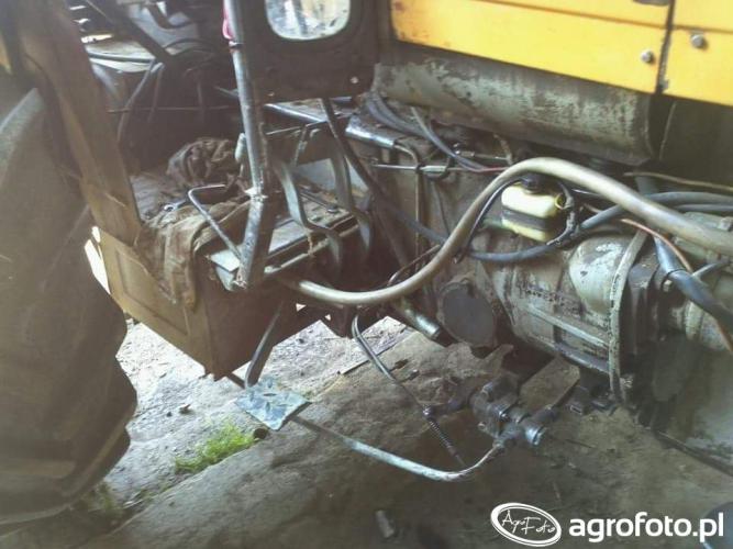

Wymiana prawej pompki hamulcowej nie pomogła trzeba ściągać zwolnice na bębnie jest tłustą maź niewiadomego pochodzenia i zapachu...

Cylinderki do wymiany i szczeki jak są tłuste
Wiem ale najgorsze to rozebranie i znalezienie jednego całego dnia na to a i przy okazji można blokadę podrasowac

Do wymiany cylinderek szczeki bo są zalane uszczelka profilowa bębna i sam bęben otłuścić  przy okazji taśma ręcznego najlepiej Fragokov Jak już wszystko ściągnięte to warto zaglądnąć do blokady.

Jak dla mnie pół dnia roboty, nic skomplikowanego. W dzień oba koła spokojnie idzie zrobić.

Rafallll360: taśma jest sprawną natomiast szczęki i cylinderek trzeba wymienić w pomie nie mają innych tylko fagokov no a jak nie to agroma no i oczywiście trzeba będzie zrobić nie działającą blokadę (działa ale przy dużym obciążeniu potrafi przeskakiwać)
michal1993: ja tam wolę powoli i dokładnie a nie tak jak niektórzy potem muszą drugi raz rozbierać

michał, jak masz dobrego pneumata i żurawia to można, jak kręcisz "rurami" i ściągasz w łapach to wiesz... troszke dłużej schodzi...
