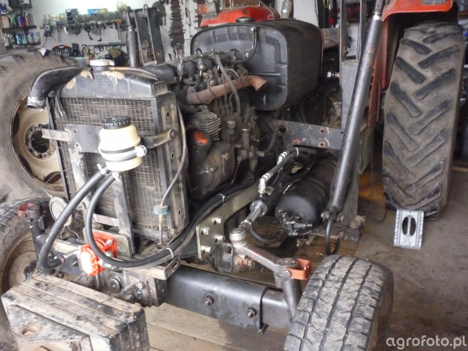

Remont i zakładanie wspomagania.

Koszt wspomagania to 2190 zł. Wymieniam dociski sprzęgła,usuwam wycieki,sprawdzam stan skrzyni,wymiana filtru powietrza.

grzegorz0378
odciag tura nie koliduje o silownik po przechyleniu osi??
tom446
Koliduje muszę podspawać coś na oś.

mieczorolny
Taki sposób montażu siłownika niszczy sworzeń przedniej osi.
