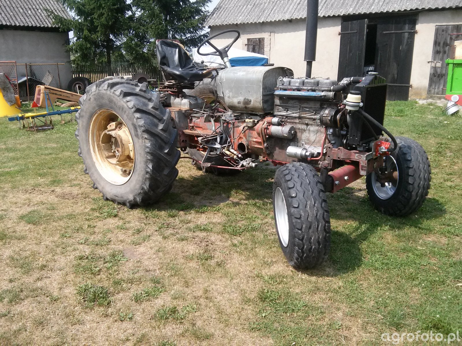

lenowo1608 49 Opublikowano 29 Lipca 2014 Bedzie elegancko A jak tam wspomaganie..? jaka jest pompa..? lekko sie kreci czy jest wyczowalny opor..? sam sie przymierzam do załozenia.. Odnośnik do komentarza https://www.agrofoto.pl/forum/gallery/image/517883-ursus-c-360/#findComment-1555690
ShelbyC360 35 Opublikowano 29 Lipca 2014 Bedzie elegancko A jak tam wspomaganie..? jaka jest pompa..? lekko sie kreci czy jest wyczowalny opor..? sam sie przymierzam do załozenia.. Wspomagnie zadowala w 100%, kręci sie jednym paluszkiem, jest filmik na insta a co do pompy to nie wiem jaką ma wydajność bo nie pisało, wiem tylko że jest ruska ;P ale w wspoganiu spisuje sie bardzo dobrze. Odnośnik do komentarza https://www.agrofoto.pl/forum/gallery/image/517883-ursus-c-360/#findComment-1555715
Adi96 1850 Opublikowano 30 Lipca 2014 Kabine będziesz zakładał? jak tak jaka firma? Bo maskę kupiłeś więc zostaje kabina z błotnikami Odnośnik do komentarza https://www.agrofoto.pl/forum/gallery/image/517883-ursus-c-360/#findComment-1556167
ShelbyC360 35 Opublikowano 30 Lipca 2014 Kabine będziesz zakładał? jak tak jaka firma? Bo maskę kupiłeś więc zostaje kabina z błotnikami Kabina oczywiście będzie, made by ShelbyC360 błotniki tez są kupione, na zdj schowały sie za maską.Kabina bedzie ta sama co przedtem ale po dużych przeróbkach Odnośnik do komentarza https://www.agrofoto.pl/forum/gallery/image/517883-ursus-c-360/#findComment-1556182
szubinska 27 Opublikowano 31 Lipca 2014 silnik to s-4001 od ursusa C-4011 ? Odnośnik do komentarza https://www.agrofoto.pl/forum/gallery/image/517883-ursus-c-360/#findComment-1556917
izydor6280 1293 Opublikowano 1 Sierpnia 2014 blok na pewno jeszcze od 4011, widac redukcje na filtr wymienny Odnośnik do komentarza https://www.agrofoto.pl/forum/gallery/image/517883-ursus-c-360/#findComment-1556955
qamil 0 Opublikowano 1 Sierpnia 2014 a jaki masz orbitrol i i skok siłownika? Odnośnik do komentarza https://www.agrofoto.pl/forum/gallery/image/517883-ursus-c-360/#findComment-1556979
ShelbyC360 35 Opublikowano 1 Sierpnia 2014 blok na pewno jeszcze od 4011, widac redukcje na filtr wymienny Zgadza sie blok jest od C-4011 a te redukcje to można sobie w tyłek za przeproszeniem wsadzić, w żaden sposób nie pasuje musieliśmy rozwiercać otwory na śruby żeby to spasować. a jaki masz orbitrol i i skok siłownika? Szczerze to nie wiem jaki jest, poprostu kupiłem gotowy zestaw i jakoś nie byłem ciekawy jaki siłownik tam jest, ważne żeby działał Odnośnik do komentarza https://www.agrofoto.pl/forum/gallery/image/517883-ursus-c-360/#findComment-1556999
