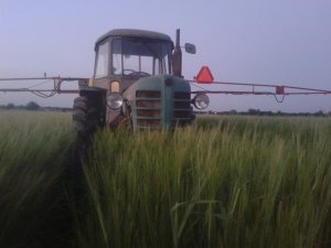

Przystosowany do oprysku qq.
Uziu92 10040 Opublikowano 19 Czerwca 2014 ale kapec z prozdu malomniejszy jak tylny Odnośnik do komentarza https://www.agrofoto.pl/forum/gallery/image/511172-ursus-c-360/#findComment-1530338
darek3 424 Opublikowano 19 Czerwca 2014 Po co ci takie opony z przodu? Masz wspomaganie kierownicy w nim? Odnośnik do komentarza https://www.agrofoto.pl/forum/gallery/image/511172-ursus-c-360/#findComment-1530353
Matey 1025 Opublikowano 19 Czerwca 2014 bez sensu, widać że ciągnik ma ciągle pod górke, przez co zapewne więcej pali Odnośnik do komentarza https://www.agrofoto.pl/forum/gallery/image/511172-ursus-c-360/#findComment-1530355

marobas 234 Opublikowano 19 Czerwca 2014 jedyne co, to może przód szybciej zwodzić, bo się tylna oś przesunęła w kierunku przodu, a takie kółka to się lżej toczą niż 16,... tyle że ciężej się skręca... a na spalanie to ma taki wpływa jak fazy księżyca... @Matey, a jak idziesz pijany i sie przechylisz do przodu, to masz lżej bo idziesz "tak jakby z górki" ??? -że tak zapytam, obracana zwolnica względem pochwy? bo można by jeszcze obrócić pochwe względem mostu -tam jest więcej śrubek na obwodzie, więc można mniejszy skok uzyskać, tyle że rurki od hamulców trzeba by przedłużać (albo obrócić pochwę w przód, a zwolnice w tył, i wtedy tylko przegiąć rurki) Odnośnik do komentarza https://www.agrofoto.pl/forum/gallery/image/511172-ursus-c-360/#findComment-1530443

J4reck1 4 Opublikowano 20 Czerwca 2014 podniosłeś go z tyłu na zwolnicach? Odnośnik do komentarza https://www.agrofoto.pl/forum/gallery/image/511172-ursus-c-360/#findComment-1530764

wisera 532 Opublikowano 20 Czerwca 2014 a mam pytanie daj fote z przodu na tych kołach i jak ty te tylne ustawiłeś? Odnośnik do komentarza https://www.agrofoto.pl/forum/gallery/image/511172-ursus-c-360/#findComment-1531077
