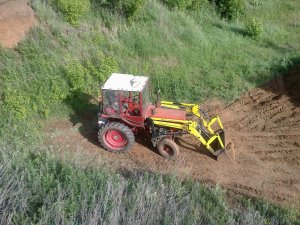

Biedak miał już 2x zmieniane głowice, 3x cylindry i tłoki 5x pierścienie, 2x wał 1x pompa wtryskowa, Aktualnie wał można przekręcić paluszkiem, zero kompresji. Silnik z osprzętem lecz bez koła zamachowego ( zagubione ) Mam nadzieje, że w październiku doczeka się remontu.

Niewłaściwe obsługiwanie się ten silnik to D-21A1 są to bardzo wytrzymałe silniki
musiałeś go przeciążać w zbyt dużych maszynach lub ciągle chodził na maksymalnych obrotach .

Ciągnik jeżdżony na usługi głównie kosiarka i prasa K442, dlatego był wymieniony silnik na żukowski.
Jak myślicie opłaca się remontować ten silnik robiąc generalny remont wał, panewki, głowice, cylindry, pompa wody, łożyska nowe koło zamachowe itp czy lepiej myśleć nad innym silnikiem ?

nie dziwota że zajeżdżony , się leje wodę zamiast oleju do ivanka i ch*j bombki strzelił

Pompa wody ? :ph34r:
A miałem napisać że wszystko remontowane ale pompa wody pewnie oryginał :D ?
Silnik można kupić nowy w firmie ROLNEX tylko już silnik nowej generacji D-120 i powiem że opłaca się kupić nowy za remont starego wyjdzie drożej a nowy ma gwarancje to nawet jak by coś się psuł to naprawiają .

jak i nowe 2p wsadzi to też zajeździ a z osiągami żukowskiego to albo się zabije albo zawstydzi fastraca
taka trójka 35-40 koni będzie w sam raz ale też takiego trzeba rozkminiać
@VladimirT-25A
czy mógłbyś zapodać jakiś link do tego kompletnego silnika?

http://allegro.pl/ro...4273303347.html
O to pewnie chodzi Koledze
A co do silnika z obrazka, to jeszcze nie taki wiele razy remontowany, jak blok dobry, to można się pobawić, koledze robiłem silnik, który miał 17,5 tys motogodzin (licznik drugi raz biegnie). Ale nie katowany, to blok dobry i smarowanie książkowe po remoncie trzyma. A części starych to tam mieli cały regał :D

Chodziło mi o pompę oleju*
Co do tego silnika to ciekawa sprawa tylko czy jest on składany na oryginalnych częściach ?
W tym moim silniku chyba będzie lepiej się opłacać wymienić wszystko zostawiając oryginalny blok i taniej wyjdzie.
