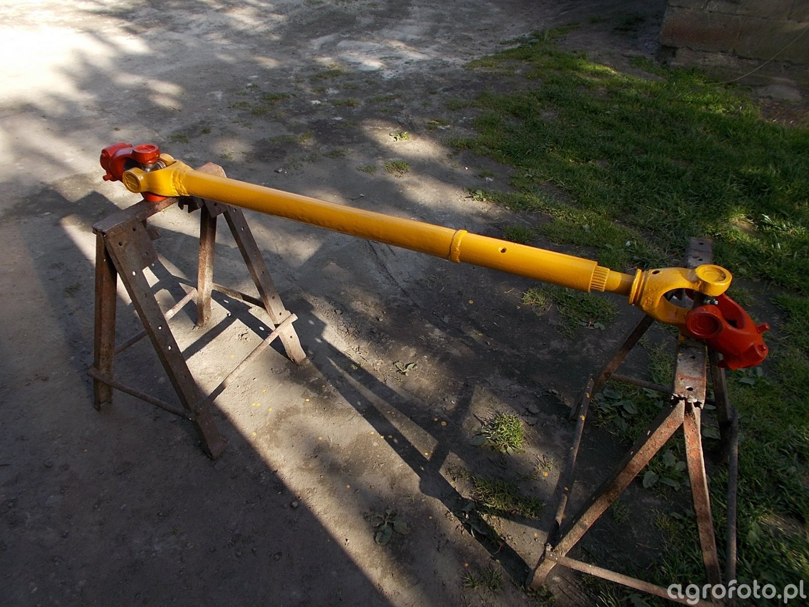

Wałek dostał nowe krzyżaki i końcówki. Trzeba było też pomalować.
XMK13 411 Opublikowano 10 Maja 2014 Tylko obróć wałek wewnętrzny wzgl. zewnętrznego o 90 st. Odnośnik do komentarza https://www.agrofoto.pl/forum/gallery/image/503070-walek-przekaznika-mocy-do-sipmy-z-224/#findComment-1504584
michal1993 474 Opublikowano 10 Maja 2014 Tego frezu inaczej nie złoży, jest jeden rowek szerszy i tyle. Odnośnik do komentarza https://www.agrofoto.pl/forum/gallery/image/503070-walek-przekaznika-mocy-do-sipmy-z-224/#findComment-1504613
grzegorzc360 26 Opublikowano 10 Maja 2014 tak powinny być ustawione przeguby w każdym wałku. Zobacz sobie wały napędowe że są tak ustawione, i wałki przekaźnika mocy też tak muszą być Odnośnik do komentarza https://www.agrofoto.pl/forum/gallery/image/503070-walek-przekaznika-mocy-do-sipmy-z-224/#findComment-1504623
Piotr1216 1218 Opublikowano 10 Maja 2014 Na co Ci taki wałek ? Ja taki miałem do przetrząsacza karuzelowego Odnośnik do komentarza https://www.agrofoto.pl/forum/gallery/image/503070-walek-przekaznika-mocy-do-sipmy-z-224/#findComment-1504634
Gość Profil usunięty Opublikowano 11 Maja 2014 tak powinny być ustawione przeguby w każdym wałku. Zobacz sobie wały napędowe że są tak ustawione, i wałki przekaźnika mocy też tak muszą być Nie prawda ja kiedyś tak miałem zamontowany wałek w przednim napędzie w ciągniku i jak szybko się jechało to wałek dostawał jakichś szarpnięć po przestawieniu liniowo przegubów problem znikł Odnośnik do komentarza https://www.agrofoto.pl/forum/gallery/image/503070-walek-przekaznika-mocy-do-sipmy-z-224/#findComment-1505080
8piotrek6 111 Opublikowano 11 Maja 2014 Jeszcze osłony i będzie jak nówka Odnośnik do komentarza https://www.agrofoto.pl/forum/gallery/image/503070-walek-przekaznika-mocy-do-sipmy-z-224/#findComment-1505325
Sim95 477 Opublikowano 11 Maja 2014 jak kupiliśmy prasę to wałek był ustawiony tak jak jest. Piotr1216 - Wałek jest do prasy. 8piotrek6 - Gdybym kiedyś nabył takie osłony to pewnie bym założył. Odnośnik do komentarza https://www.agrofoto.pl/forum/gallery/image/503070-walek-przekaznika-mocy-do-sipmy-z-224/#findComment-1505354
seweryn20 826 Opublikowano 12 Maja 2014 Krzyżaki wałka są faktycznie źle ustawione. Sam wałek to samoróbka pewnie bo spawy na oryginał nie wskazują. A dla tego że za jednym krzyżakiem przy zgiętym przegubie wałem ma zmienna prędkość obrotową. W wale kardana z dwoma równoważy się tą prędkość ustawiając oba krzyżaki w odpowiedni sposób. Zresztą jest o tym dużo. http://zssplus.pl/publikacje/publikacje19.htm Odnośnik do komentarza https://www.agrofoto.pl/forum/gallery/image/503070-walek-przekaznika-mocy-do-sipmy-z-224/#findComment-1506130
zbyszekbrzuze 298 Opublikowano 17 Maja 2014 Ladnie zrobiony walek, ale moim zdaniem oslona tutaj to nieporozumienie, po prau dniach sie rozlatuje i jest bardzej niebezpieczna taka poszarpana niz goly walek... Nie widzialem jeszcze Sipmy z oslonietym walkiem:D Moim zdaniem walek w tej prasie jest zle rozwiazany, bo zawracanie w prawo to masakra, w lewo w sumie tez. Ja przyzwyczajony do rolujacej i K442, gdzie mozna zawracac z wlaczonym napedem jak tylko sie chce i podoba:) Odnośnik do komentarza https://www.agrofoto.pl/forum/gallery/image/503070-walek-przekaznika-mocy-do-sipmy-z-224/#findComment-1509320
izydor6280 1266 Opublikowano 17 Maja 2014 zdziwilbys sie ile u nas wytrzymaly oslony, dopiero kilka lat temu zostaly wyrzucone, powod: od strony prasy pekniecie miedzy rura a widlakiem, tu tez widac ze byl poprawiany, z drogiej strony miedzy pretem a widlakiem luz, wiec spawamy :lol: Odnośnik do komentarza https://www.agrofoto.pl/forum/gallery/image/503070-walek-przekaznika-mocy-do-sipmy-z-224/#findComment-1509601
