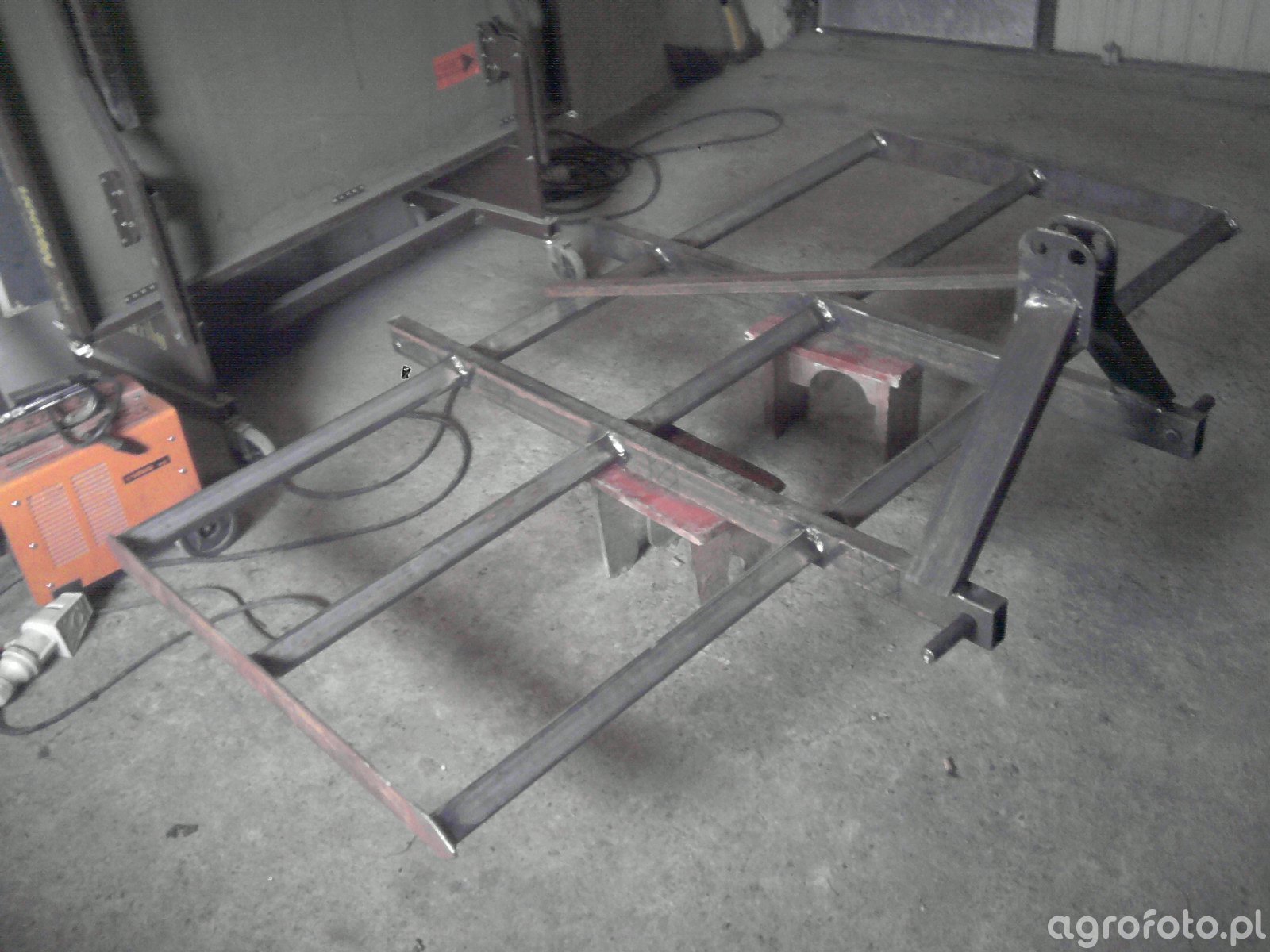

Mateusz19980916 305 Opublikowano 9 Lutego 2014 Opłacało Ci się spawać taką samą konstrukcję jak stary UG, którego można dorwać w niewielkich pieniądzach? Odnośnik do komentarza https://www.agrofoto.pl/forum/gallery/image/482321-kultywator/#findComment-1424608
marles 32 Opublikowano 9 Lutego 2014 Można dorwać wiem o tym ale 150km od mojego miejsca zamieszkania Odnośnik do komentarza https://www.agrofoto.pl/forum/gallery/image/482321-kultywator/#findComment-1424712
kamT25 2 Opublikowano 9 Lutego 2014 Bierze się samochód i przyczepkę i się jadzie. 5 za robotę się należy Odnośnik do komentarza https://www.agrofoto.pl/forum/gallery/image/482321-kultywator/#findComment-1424720
Mateusz19980916 305 Opublikowano 9 Lutego 2014 Dużo Ci poszło pieniędzy na materiał? Zęby rozumiem, że kupisz oryginalne? Odnośnik do komentarza https://www.agrofoto.pl/forum/gallery/image/482321-kultywator/#findComment-1424735
mani51 391 Opublikowano 9 Lutego 2014 150 km to jakieś 100zł w obie strony. Też mi się wydaje że średnio opłaca się robić. Znajomy kupił w dobrym stanie za 1400 zł z wałkiem strunowym pojedynczym, szerokość 2,7 m. Za same rapy i uchwyty blisko 1000 zł będziesz musiał dać a gdzie reszta materiału, kółka podporowe itp itd. Jak będziesz kompletował uchwyty to unikaj odlewanych nakładek tych z wystającym bolcem (chodzi o ten element, tu akurat z blachy. http://agromasklep.pl/sklep/product.php?id_product=2752 ) Wszystkie jakie kupiłem popękały i w końcu dorobiłem je z blachy Odnośnik do komentarza https://www.agrofoto.pl/forum/gallery/image/482321-kultywator/#findComment-1424856
marles 32 Opublikowano 9 Lutego 2014 Za materiał prawie 300zł tak policzyłem i wyjdzie coś koło 850zł a za tyle nie kupię nowego mani51 dzięki za radę na pewno się przyda Odnośnik do komentarza https://www.agrofoto.pl/forum/gallery/image/482321-kultywator/#findComment-1424878

mds212 2168 Opublikowano 9 Lutego 2014 Heh ludzie to juz to na złom wywalaja Odnośnik do komentarza https://www.agrofoto.pl/forum/gallery/image/482321-kultywator/#findComment-1425311
Rafigr 20 Opublikowano 9 Lutego 2014 Panowie kupić coś to każdy potrafi ale nie każdy potrafi sam zrobić, popieram takie prace . Opłaca się czy nie ale jaka jest satysfakcja że sam coś zrobiłeś i często z lepszych materiałów niż fabryczne. Czasami oglądając niektóre sprzęty rolnicze wydaje się że mają wytrzymałość papieru. Odemnie masz duże 5 Odnośnik do komentarza https://www.agrofoto.pl/forum/gallery/image/482321-kultywator/#findComment-1425330
zecik3011 19 Opublikowano 9 Lutego 2014 Według mnie nie opłaca się z takim czymś bawić.Sąsiad taki kultywator oryginalny z UG za 400 zł w bardzo dobrym stanie kupił. 850 to coś tanio ci to wyszło,ale pewnie liczysz bez kółek podporowych? Odnośnik do komentarza https://www.agrofoto.pl/forum/gallery/image/482321-kultywator/#findComment-1425520
marles 32 Opublikowano 9 Lutego 2014 tak bez kół koła też się zrobi Odnośnik do komentarza https://www.agrofoto.pl/forum/gallery/image/482321-kultywator/#findComment-1425524
Gość Profil usunięty Opublikowano 9 Lutego 2014 A moim zdaniem opłaca się samemu robić. Miałem kultywator UG 2.5m który jak u większości przez 30lat stał pod chmurką. Chciałem go poszerzyć do 3.2m, więc odciąłem ten boczny płaskownik. Po tym co zobaczyłem odrazu zrezygnowałem z tego zamiaru, w środku tych profili jedna wielka rdza. Więcej jak połowa grubości stali była już wyżarta, wygnita, itp. Odnośnik do komentarza https://www.agrofoto.pl/forum/gallery/image/482321-kultywator/#findComment-1425625
czesio200 3401 Opublikowano 9 Lutego 2014 te profile idą przez środek tej ramy na wylot czy są spawane do czoła? Odnośnik do komentarza https://www.agrofoto.pl/forum/gallery/image/482321-kultywator/#findComment-1425820
marles 32 Opublikowano 10 Lutego 2014 Są spawane do czoła miałem przepuszczać przez całość ale nie miałem jak wyciąć otworów. Odnośnik do komentarza https://www.agrofoto.pl/forum/gallery/image/482321-kultywator/#findComment-1426005
marles 32 Opublikowano 10 Lutego 2014 A mam do was prośbę potrzebuję wymiarów tylnych zaczepów tych co podpina sie tam walki strunowe może ktoś podać? Odnośnik do komentarza https://www.agrofoto.pl/forum/gallery/image/482321-kultywator/#findComment-1426006
wojtas 75 Opublikowano 10 Lutego 2014 za 800 sam bym ci sprzedał swojego Odnośnik do komentarza https://www.agrofoto.pl/forum/gallery/image/482321-kultywator/#findComment-1426014
marles 32 Opublikowano 10 Lutego 2014 Teraz to już za późno jak zacząłem robić to już skończę. Odnośnik do komentarza https://www.agrofoto.pl/forum/gallery/image/482321-kultywator/#findComment-1426037
mani51 391 Opublikowano 10 Lutego 2014 Ja bym tam z tymi uchwytami nie kombinował na wzór oryginalnych. Dałbym dwa płaskowniki w poziomie (takie C ) z lekko rozgiętymi końcami, jeden w górę drugi w dół, tak żeby sworznie od wałków wsuwać od tyłu. W płaskownikach otwór na jakiś bolec zabezpieczający i po problemie. Odnośnik do komentarza https://www.agrofoto.pl/forum/gallery/image/482321-kultywator/#findComment-1426084
czesio200 3401 Opublikowano 10 Lutego 2014 trzeba by wiertarką nawiercić 4 otwory w rogach i wyciąć małą szlifierką i wspawać. ale do czoła też powinno trzymać Odnośnik do komentarza https://www.agrofoto.pl/forum/gallery/image/482321-kultywator/#findComment-1426314
mani51 391 Opublikowano 10 Lutego 2014 Nie wiem czy tak jak tu nie będzie lepiej. Widziałem już nie jeden oryginalny kultywator wzmacniany na tej pierwszej poprzeczce a i mojego też ojciec rozerwał i musiałem spawać. Może i konstrukcja była by sztywniejsza ale otwory znowu bardzo osłabiają ramę. Odnośnik do komentarza https://www.agrofoto.pl/forum/gallery/image/482321-kultywator/#findComment-1426958
Marcelix 75 Opublikowano 12 Lutego 2014 No właśnie, w oryginalnym kultywatorze belki poprzeczne przechodzą na wylot przez podłużnice i taka konstrukcja jest tym samym mocniejsza i mniej podatna na rozerwanie. Odnośnik do komentarza https://www.agrofoto.pl/forum/gallery/image/482321-kultywator/#findComment-1428243
