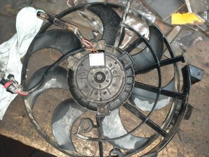

  8. Chcę go zamontować do chłodnicy do ładowarki która robię, tylko nie wiem z jakiego to auta bo drugi bieg nie działa wentylatora.
  9. kamT25
    Wentylator
    Kto wie od jakiego to auta? znalazłem na złomie

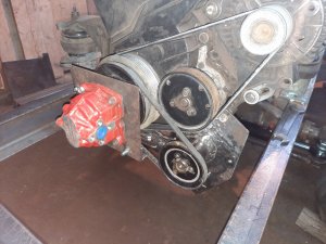

  10. Pompa na wale NSZ 16 a od wspomagania NSZ 6. Wszystko jest przymocowane do silnika.
  11. Pompy zamontowane, teraz czas na chłodnice
