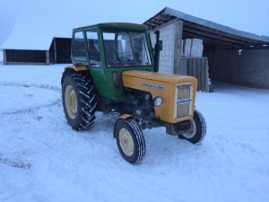

Jak nasypie śnieg to go chyba nie odmroże :lol: Za niedługo będę robił mały remont i muszę ściągnąć kabinę i pytanie jakim sposobem ściągnąć kabinę? mam plan żeby odkręcić przednie mocowania z tyłu odkręcić śruby i zostawić po obu stronach, jedną śrubę zluzowaną i ją odchylić do tyłu.Jak nie wypali ten pomysł to będzie kłopot:/
