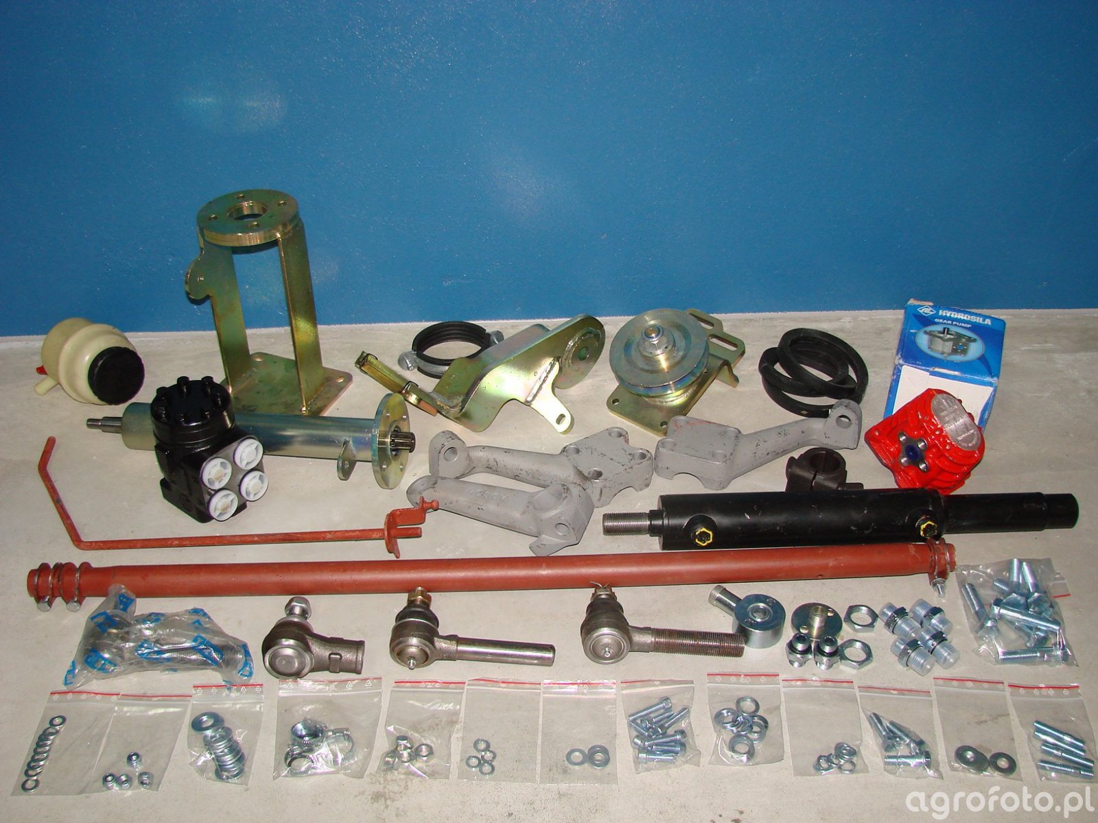

misio3p 2469 Opublikowano 16 Grudnia 2013 Bedziesz robil tak samo jak w c-360 (silownik wzdluz osi?) 5 klikam Odnośnik do komentarza https://www.agrofoto.pl/forum/gallery/image/469980-wspomaganie-c-330/#findComment-1350627
mmarcinn001 26 Opublikowano 16 Grudnia 2013 Nie za dużo tego? Odnośnik do komentarza https://www.agrofoto.pl/forum/gallery/image/469980-wspomaganie-c-330/#findComment-1350630
MichalUrbaniak 22 Opublikowano 16 Grudnia 2013 Jaka cena zestawu?? Odnośnik do komentarza https://www.agrofoto.pl/forum/gallery/image/469980-wspomaganie-c-330/#findComment-1350644
vitoma 52 Opublikowano 16 Grudnia 2013 Czego za dużo ? To jest zestaw Agricoli, wiec cena 2290zl. Odnośnik do komentarza https://www.agrofoto.pl/forum/gallery/image/469980-wspomaganie-c-330/#findComment-1350645
Maniek101 144 Opublikowano 16 Grudnia 2013 Też mam w planie zakup wspomagania do c 330 z agricoli, jak zamontujesz wstaw zdjęcie i zdaj relacje jak się spisuje Odnośnik do komentarza https://www.agrofoto.pl/forum/gallery/image/469980-wspomaganie-c-330/#findComment-1350663
Matey 1032 Opublikowano 16 Grudnia 2013 miałem się spytać czy jest to opłacalne, a potem skojarzyłem Twój nick i temat z remontu C360 i już nie mam pytań będzie kolejny temacik z fotkami z remontu? Odnośnik do komentarza https://www.agrofoto.pl/forum/gallery/image/469980-wspomaganie-c-330/#findComment-1350699
napster2354 3 Opublikowano 16 Grudnia 2013 Siłownik zdecydowanie wzdłuż osi.Ja robiłem samemu wspomaganie delikatnie wzorując się na agricoli Wspomaganie w C330 jest opłacalne ale tylko do tura albo masztu Ale kto bogatemu zabroni. Vitoma masz tura przy swojej C330 ? Odnośnik do komentarza https://www.agrofoto.pl/forum/gallery/image/469980-wspomaganie-c-330/#findComment-1350868
vitoma 52 Opublikowano 16 Grudnia 2013 mam maszt z widłami. Jak zaczne remont to temat bedzie ... Akurat bedzie mi przeszkadzac wlasnie konstrukcja owego masztu aby zalozyc orginalny drazek laczacy koła wiec planowałem zrobić ten drazek giety. Wiec automatycznie silownik równolegle do osi odpada. A dlaczego "zdecydowanie silownik rownolegle do osi" ?? Jesli nie koliduje ten silownik z boku z wyporka od TURa czy inna rzecza (u mnie nie koliduje) to czemu nie tak ? Odnośnik do komentarza https://www.agrofoto.pl/forum/gallery/image/469980-wspomaganie-c-330/#findComment-1350885
kubaguzik 323 Opublikowano 16 Grudnia 2013 Bez problemu siłownik pasuje wzdłuż osi założyłem już tak 4 wspomagań w 30i 60 które miały maszt i jedna z masztem i tur-em. Trzeba tylko pokombinować. Pozdrawiam Odnośnik do komentarza https://www.agrofoto.pl/forum/gallery/image/469980-wspomaganie-c-330/#findComment-1350934
asasinator666 109 Opublikowano 16 Grudnia 2013 Myślę, że jeśli jest możliwość to lepiej dać siłownik równolegle do osi. Zakładając siłownik w miejscu oryginalnego górnego drążka, wąs przekazuje ruch na dwa koła (niestety jest on tylko założony tylko na klinie/ wpuście). W dolnym umiejscowieniu siłownika każde koło ma własny wąs. Znajomy zmieniał miejsce siłownika na dół bo wpust się wyrobił i wąs poruszał się luźno - ma założony ładowacz na c- 360. Ręcznie nic układowi kierowniczemu złego się nie zrobi, ale siłownik potrafi i to tym bardziej, że na przodzie jest duży ciężar. 1 Odnośnik do komentarza https://www.agrofoto.pl/forum/gallery/image/469980-wspomaganie-c-330/#findComment-1350948
wojtyla28 13 Opublikowano 16 Grudnia 2013 A dlaczego "zdecydowanie silownik rownolegle do osi" ?? Jesli nie koliduje ten silownik z boku z wyporka od TURa czy inna rzecza (u mnie nie koliduje) to czemu nie tak ? W teori siłownik zamontowany poprzecznie polepsza prowadzenie, ale jeżeli nie ma lózów na drążkach to nie ma większej różnicy w mocowaniu siłownika. Swoją drogą fajny zestawik tylko ta cena u siebie mam założone elektryczne wspomaganie i narazie dziala to bardzo fajnie mozna kręcić również na zgaszonym silniku ale to nie to samo co orbitrol.... Odnośnik do komentarza https://www.agrofoto.pl/forum/gallery/image/469980-wspomaganie-c-330/#findComment-1350953
Maniek101 144 Opublikowano 16 Grudnia 2013 Jak nic nie wadzi to nie widzę powodu do montowania pod osią bo nic ci to nie da, no chyba tylko po to żeby zwiększyć prawdopodobieństwo zerwania przewodów np w lesie Odnośnik do komentarza https://www.agrofoto.pl/forum/gallery/image/469980-wspomaganie-c-330/#findComment-1351020
napster2354 3 Opublikowano 16 Grudnia 2013 Vitoma też mam masz w C330 popatrz sobie w moją galerię(teraz zrobił bym troche inaczej bo juz nie musze zdejmować masztu, a mianowicie dałbym tulejki mosiężne na osi obrotu masztu ) jak dobrze pomyśleć to da się ominąć drążęk w i nie potrzeba go giąć. Siłownik rownolegle do osi tylko ze względu właśnie na przednią oś poprostu szybciej się robią luzy , jak tylko pojawią się drobne to momentalnie się powiększają, łatwo jest zerwać klin na wąsie.A co do zrywania przewodów, u mnie akurat są nad osią wiec bardziej bałbym sie o pokrzywienie siłownika. Odnośnik do komentarza https://www.agrofoto.pl/forum/gallery/image/469980-wspomaganie-c-330/#findComment-1351101
mariusz b 22 Opublikowano 16 Grudnia 2013 Vitoma tylko swoje maszyny remontujesz czy bierzesz też jakieś zlecenia ? Odnośnik do komentarza https://www.agrofoto.pl/forum/gallery/image/469980-wspomaganie-c-330/#findComment-1351158
kubaguzik 323 Opublikowano 16 Grudnia 2013 Kolego @Napster2354 oryginalny wspornik masztu jest inaczej zbudowany niż twój, jest trochę mniej miejsca, ale też się da założyć. Co do tych zestawów z agricoli z drążkiem mocowanym poprzecznie, to jest to totalny niewypał. Wujkowi w sześćdziesiątce z założonym masztem, przy podnoszeniu dwóch skrzyniopalet wyrwało szpilki we wsporniku orbitrola, który jest równocześnie uchwytem siłownika. Przez luzy na tym uchwycie zmniejszył się promień skrętu, nie mówiąc już o tym jak ten ciągnik prowadzało po szosie. Reasumując jedynym sensownym mocowaniem jest mocowanie równolegle do osi. Pozdrawiam. Odnośnik do komentarza https://www.agrofoto.pl/forum/gallery/image/469980-wspomaganie-c-330/#findComment-1351228
vitoma 52 Opublikowano 16 Grudnia 2013 W zestawie do C360 jest to gorzej zrobione jak w tym bo tam silownik mocowany na wieloklinie - to faktycznie takie srednie rozwiazanie, podobno lubi sie to luzowac. W C360 przerobiłem to bo nie miałem wyjscia. Tak rzeczywiscie, Napster2354 - przy maszcie fabrycznym (nie pamietam z jakiej on jest fabryczki ale 85r. tak jak i ciagnik) jest mniej miejsca, a masz jest tuż przed maska. A wspomaganie wyszlo Ci naprawde ładnie. No nic jak zaczne remont to bede myslal jak to zalozyc. Odnośnik do komentarza https://www.agrofoto.pl/forum/gallery/image/469980-wspomaganie-c-330/#findComment-1351332
vitoma 52 Opublikowano 16 Grudnia 2013 Vitoma tylko swoje maszyny remontujesz czy bierzesz też jakieś zlecenia ? Raczej tylko swoje, choc miałem z miesiac temu znajomemu malowac oblachowania C330- wyceniłem, powiedział że OK i że sie odezwie za 5 dni...no i sie nie odezwał ... Odnośnik do komentarza https://www.agrofoto.pl/forum/gallery/image/469980-wspomaganie-c-330/#findComment-1351337
Lukasz12321 6 Opublikowano 19 Grudnia 2013 Vitoma Mam dla Cb dobra informacje Własnie tez mam c330 i tez mam zamontowany maszt z widłami i własnie mam zamontowane wspomaganie takie jak masz w c360 Jezeli potrzebujesz to moge ci wysłac foto jak to mam zrobione Najlepszym rozwiazaniem jest zrobienie siłownika wzdłuz osi bo nie ma mozliwosci zrobienia sie luzów jakichkolwiek . Odnośnik do komentarza https://www.agrofoto.pl/forum/gallery/image/469980-wspomaganie-c-330/#findComment-1353434
vitoma 52 Opublikowano 19 Grudnia 2013 Vitoma Mam dla Cb dobra informacje Własnie tez mam c330 i tez mam zamontowany maszt z widłami i własnie mam zamontowane wspomaganie takie jak masz w c360 Jezeli potrzebujesz to moge ci wysłac foto jak to mam zrobione Najlepszym rozwiazaniem jest zrobienie siłownika wzdłuz osi bo nie ma mozliwosci zrobienia sie luzów jakichkolwiek . Masz PW Odnośnik do komentarza https://www.agrofoto.pl/forum/gallery/image/469980-wspomaganie-c-330/#findComment-1353562
Gość czacha17 Opublikowano 27 Grudnia 2013 Zdradzisz nam kiedy planujesz zacząć remont c 330 ? i kiedy możemy liczyć na fotorelację z tego remontu ? Jestem pewien że wiele osób tak samo jak ja już nie może się doczekać pierwszych zdjęć z remontu c 330 . Pozdrawiam Odnośnik do komentarza https://www.agrofoto.pl/forum/gallery/image/469980-wspomaganie-c-330/#findComment-1362962
vitoma 52 Opublikowano 27 Grudnia 2013 Start planuje na II połowe stycznia 2014. Odnośnik do komentarza https://www.agrofoto.pl/forum/gallery/image/469980-wspomaganie-c-330/#findComment-1363011
