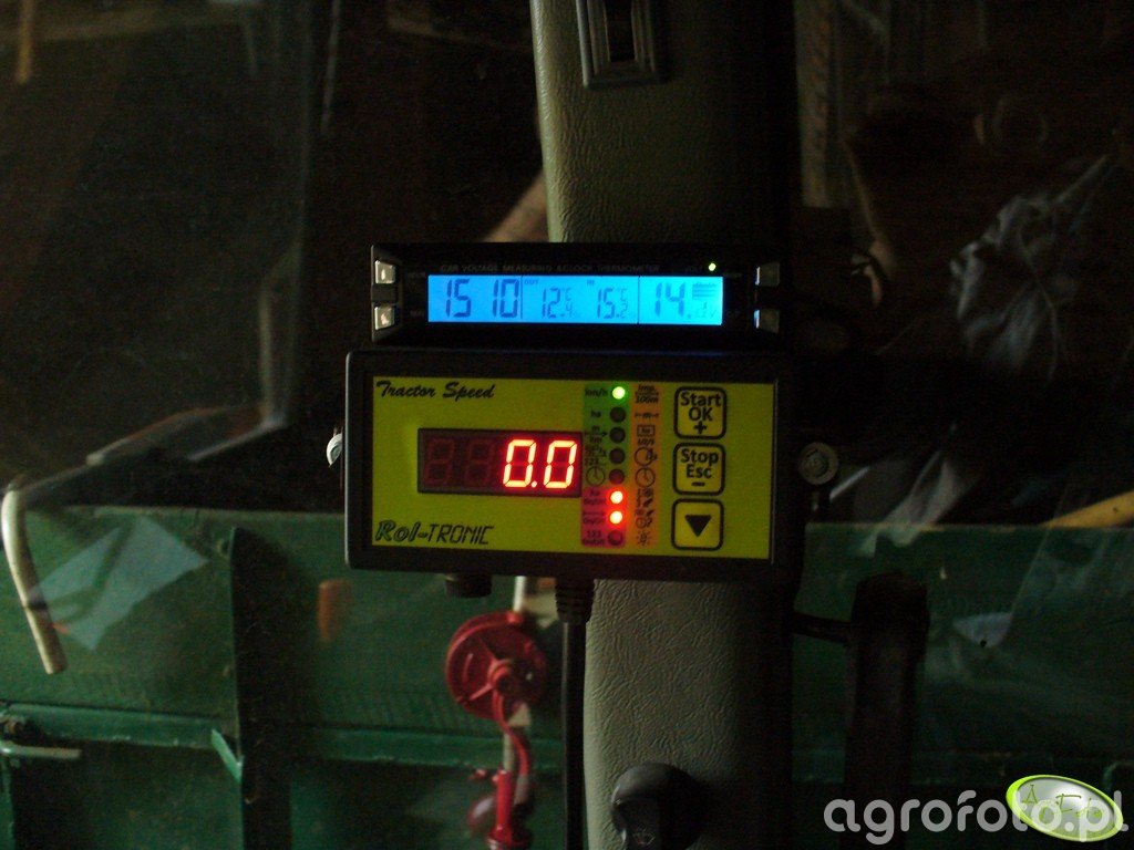

Licznik hektarów, sterownik Tractor Speed
Taki nowy gadget do Zetora
Wszystkie informacje dotyczące tego i innych urządzeń pod adresem: http://www.rol-tronic.pl/
Główne funkcje:
pomiar prędkości roboczej
pomiar przepracowanej powierzchni dla 5-ciu pól (kasowalne)
pomiar całkowitej przepracowanej powierzchni (niekasowalny)
możliwość ustawienia szerokości roboczej w zakresie do 24m z dokładnością 10cm
pomiar przejechanej drogi
odliczanie przejazdów z siewnikiem/agregatem uprawowo-siewnym na podstawie podniesień trzypunktowego układu zawieszania i/lub włączania/wyłączania WOM oraz informowanie (symbolem na wyświetlaczu oraz sygnałem dźwiękowym) o konieczności założenia ścieżki technologicznej
zliczanie wolnych impulsów pochodzących np. z czujnika zamontowanego przy pokrywie komory prasy zwijającej lub przy iglicy prasy kostującej - czyli zliczanie sprasowanych bel lub kostek, zliczanie owinięć beli folią itp.
zegarek
regulacja jasności wyświetlacza oraz diod informacyjnych
możliwość ustawienia opóźnienia naliczania przejazdów (aby uniknąć naliczenia przy omijaniu przeszkody, np. słupa, studzienki)
Zestaw składa się z:
komputera z przewodem sygnałowo-zasilającym o długości 3m do rozgałęźnika oraz 2m przewodu zasilającego od rozgałęźnika do wtyku zapalniczki
dwóch czujników: czujnika montowanego przy kole (prędkość, powierzchnia, droga) oraz czujnika montowanego tak, by wykrywał podniesienie TUZ (by nie zliczać powierzchni podczas uwrocia, by odliczać przejazdy), przewody długości 2m
złączki umożliwiającej dorobienie trzeciego czujnika (np. włączenia WOM czy czujnika zliczającego bele/kostki/owinięcia - nie trzeba wtedy demontować z ciągnika czujnika TUZ)
instrukcji obsługi w języku polskim
Montaż jest bardzo prosty:
w przypadku ciągnika jeden czujnik montuje się przy kole tak, by "widział" np. szpilki piasty koła, umożliwi to pomiar prędkości, drugi czujnik montuje się tak, by wykrywał górne położenie TUZ
w przypadku kombajnu/sieczkarni jeden czujnik montuje się przy kole (tak samo jak w przypadku ciągnika), natomiast drugi przy przenośniku pochyłym tak, by wykrywał podniesienie zespołu tnącego co pozwoli na niezliczanie powierzchni podczas nawrotu
komputer można zamontować w dowolnym ciągniku, z mechanicznym bądź elektronicznym sterowaniem TUZ, nie ma to znaczenia
komputer jest zasilany napięciem 10-14,4 V, w przypadku napięcia w instalacji 24V należy doprowadzić do komputera zasilanie od jednego akumulatora
komputer jest zabezpieczony przed zwarciem bezpiecznikiem 1A
po wyłączeniu włącznikiem nie pobiera żadnego prądu z instalacji
U góry dodatkowo zegarek + termometr wew./zew. + voltomierz :)
