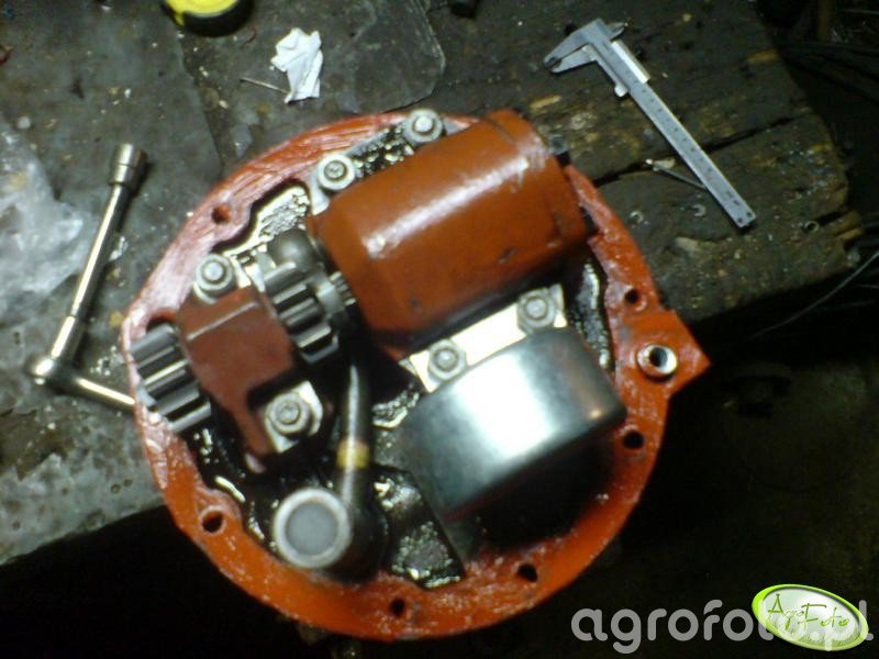

Po roku pracy.
max2505 1 Opublikowano 23 Listopada 2010 dobrze widzę - czyżby pękła? Odnośnik do komentarza https://www.agrofoto.pl/forum/gallery/image/252831-pompa-hydrauliczna-indyjska-35lmin/#findComment-569031
mieczorolny 5 Opublikowano 23 Listopada 2010 Z pompą wszystko oki nie widać żadnych śladów zużycia. Tylko trzeba było zawór podkręcić bezpieczeństwa A przy okazji filtr wymienić i Wspornik napędu pompy hydraulicznej bo już spore luzy złapał a wcześniejsza wymiana łożysk nie pomogła za wiele. Odnośnik do komentarza https://www.agrofoto.pl/forum/gallery/image/252831-pompa-hydrauliczna-indyjska-35lmin/#findComment-569238
farmer7745 19 Opublikowano 23 Listopada 2010 Ten zawór na "oko" ustawiasz? Odnośnik do komentarza https://www.agrofoto.pl/forum/gallery/image/252831-pompa-hydrauliczna-indyjska-35lmin/#findComment-569246
mieczorolny 5 Opublikowano 23 Listopada 2010 Tak na oko ale delikatnie. Jutro rano się okaże co z tego wyniknie jak baloty będę przywoził. Odnośnik do komentarza https://www.agrofoto.pl/forum/gallery/image/252831-pompa-hydrauliczna-indyjska-35lmin/#findComment-569258
saherb 37 Opublikowano 24 Listopada 2010 I gdzie tu "wynalazek lub udoskonalenie"? Odnośnik do komentarza https://www.agrofoto.pl/forum/gallery/image/252831-pompa-hydrauliczna-indyjska-35lmin/#findComment-569305
farmer7745 19 Opublikowano 24 Listopada 2010 Sam miałem z tym zaworem w moim 7745 przeboje i w sumie regulacji w ogóle nie brałem pod uwagę tylko nowy, a stary miał bardzo zmęczoną sprężynę. Odnośnik do komentarza https://www.agrofoto.pl/forum/gallery/image/252831-pompa-hydrauliczna-indyjska-35lmin/#findComment-569315
Vektor 9 Opublikowano 24 Listopada 2010 Ja w swojej c-360 jak zmieniałem na wzmacnianą pompę to przy okazji też podkręciłem zawór bezpieczeństwa w ten sposób, że pod sprężynę wsadziłem nakrętkę na klucz 13 i teraz nie ma że czegoś nie podniesie, jak nie coś z tyłu to przód w ciągniku. Dodam żeby zaraz nie było, że mam przepracowane około 60 mth głównie z kosiarką rotacyjną (czyli wysokie obroty) i nic do tej pory się nie stało, oby tak dalej, odpukać. A więc jak najbardziej polecam !!!! Odnośnik do komentarza https://www.agrofoto.pl/forum/gallery/image/252831-pompa-hydrauliczna-indyjska-35lmin/#findComment-569322
arku3060 77 Opublikowano 24 Listopada 2010 po co tam tyle sylikonu??? :blink: Odnośnik do komentarza https://www.agrofoto.pl/forum/gallery/image/252831-pompa-hydrauliczna-indyjska-35lmin/#findComment-569371
jarko12 1 Opublikowano 24 Listopada 2010 @arku3060 a np po to żeby uszczelniać Odnośnik do komentarza https://www.agrofoto.pl/forum/gallery/image/252831-pompa-hydrauliczna-indyjska-35lmin/#findComment-569481
mieczorolny 5 Opublikowano 24 Listopada 2010 Vektor& Nakrętka pod klucz 13 WOW to spora przesada u mnie wystarczyło jakieś 0,25 cm że by było widać sporą różnice( mokry balot na maksa do góry). farmer7745 & Sprężyna jest jeszcze sztywna wiec wystarczyło tylko coś podłożyć. saherb & A wynalazek to te 0,25 cm podkładek które trzeba wiedzieć gdzie włożyć. Odnośnik do komentarza https://www.agrofoto.pl/forum/gallery/image/252831-pompa-hydrauliczna-indyjska-35lmin/#findComment-569587
zetor1111 2 Opublikowano 26 Listopada 2010 Ta pompa to jest z zetora serii 52xx-77xx bo jak tak to mam pytanie gdzie ona się znajduje bo w moim jest pompa hydrauliczna z przodu ciągnika pod chłodnicą i słyszalem że to jest pompa dodatkowa i trochę mi ona przeszkadza przy montażu tuza więc chciał bym ją wymontować. Odnośnik do komentarza https://www.agrofoto.pl/forum/gallery/image/252831-pompa-hydrauliczna-indyjska-35lmin/#findComment-570865
mieczorolny 5 Opublikowano 5 Grudnia 2010 Ta pompa jest z ursusa c-360 budową bardzo zbliżonego do starszych zetorów, A znajduje się w dolnej części obudowy tylnego mostu. Odnośnik do komentarza https://www.agrofoto.pl/forum/gallery/image/252831-pompa-hydrauliczna-indyjska-35lmin/#findComment-577129
Dodi 581 Opublikowano 12 Grudnia 2010 Ja znów muszę wymienić wałek napędu pompy bo znów go zmieliło <_< nawet roku nie wytrzymał ;[ Ciekawe czy to nie przez te mrozy Odnośnik do komentarza https://www.agrofoto.pl/forum/gallery/image/252831-pompa-hydrauliczna-indyjska-35lmin/#findComment-580509
mieczorolny 5 Opublikowano 12 Grudnia 2010 Pewnie raczej kiepski materiał. Odnośnik do komentarza https://www.agrofoto.pl/forum/gallery/image/252831-pompa-hydrauliczna-indyjska-35lmin/#findComment-581116
