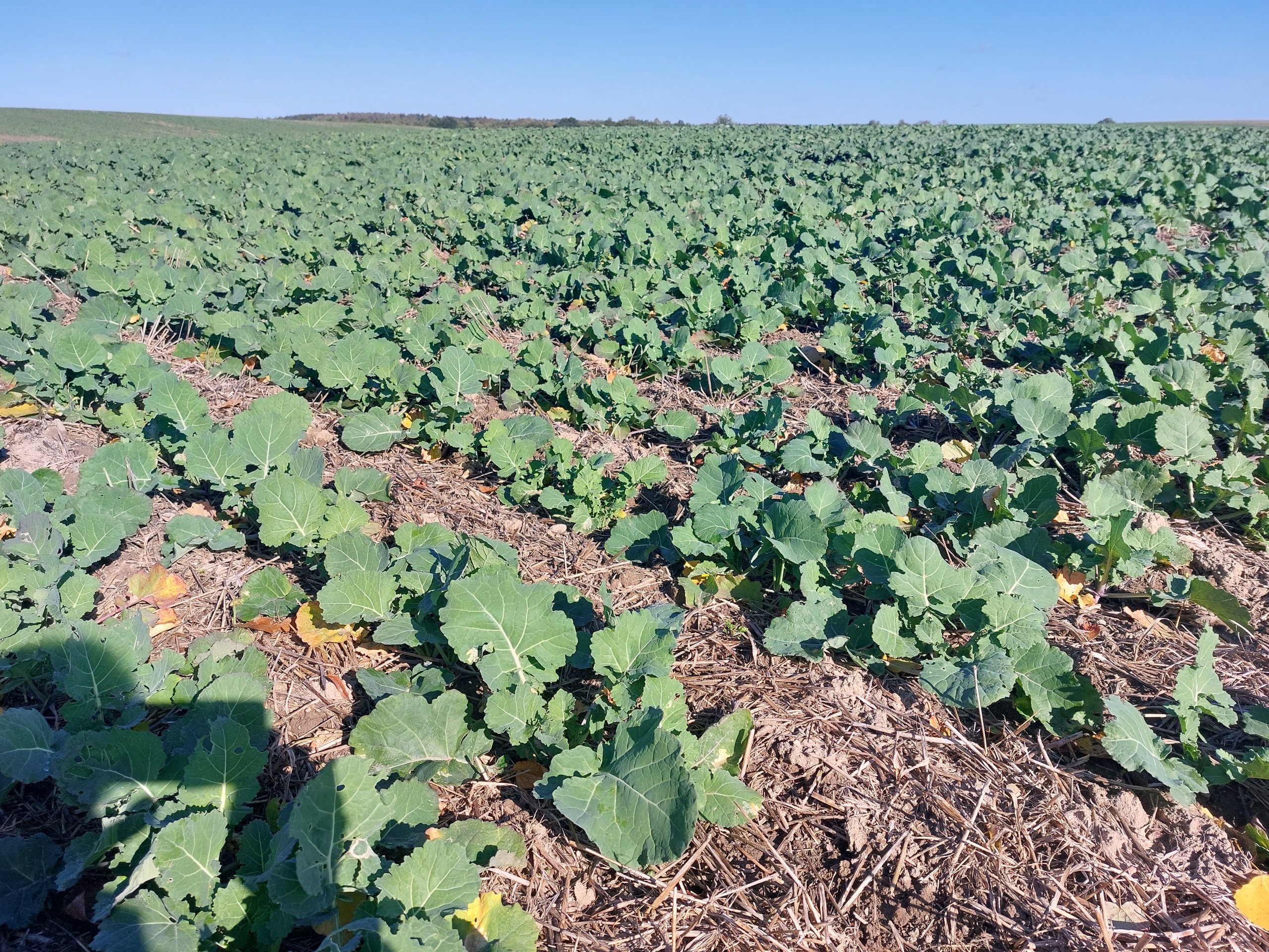

rzygotowując jesienią strategię odżywiania rzepaku, nie potrafimy przewidzieć ilości opadów czy długości wegetacji. Jak zatem ustalić dawkę azotu, by w pełni pokryć zapotrzebowanie pokarmowe, a jednocześnie ustrzec się przed ryzykiem nadmiernego wybujania czy obniżenia zimnotrwałości?
Ciepła, sucha, a przede wszystkim długa jesień, zmusza rolników do nowego podejścia w planowaniu nawożenia. Z taką aurą mierzymy się już od wielu lat. Wraz ze zmieniającym się klimatem oraz coraz wyższym potencjałem plonowania nowych odmian, skorygowane zostały także pierwotne założenia agrotechniczne samej uprawy. Między innymi odchodzi się od zwiększonej obsady, a stara zasada określająca średnią, optymalną wielkość roślin przed nadejściem zimy „3x8” przestała obowiązywać. Zakładała ona, iż rośliny wchodząc w stan spoczynku, powinny posiadać 8 liści, szyjka korzeniowa powinna mieć grubość 8 mm, a system korzeniowy 8 cm. Aktualne założenia oparte na zmniejszonej obsadzie roślin, ukierunkowane są na osiągnięcie standardu „3x12”. Roślina rzepaku licząca jesienią 12 liści, to potencjał na 9-10 rozgałęzień, czyli o połowę większy niż wcześniejsze założenia.
Zgodnie z zasadą „3x8” przyjmowało się, że rośliny gromadziły w sobie maksymalnie 70-100 kg azotu. Aktualne standardy powodują, iż dużo bardziej rozwinięte przed nadejściem zimy rośliny, w sposób oczywisty, kumulują go proporcjonalnie więcej. Szacuje się, że jesienią rzepak potrzebuje zgromadzić w swojej masie od 4 do 7% azotu, a każdy spadek poniżej 4 %  upośledza proces tworzenia zawiązków przyszłych rozgałęzień.
