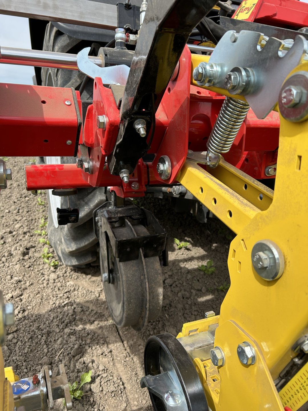

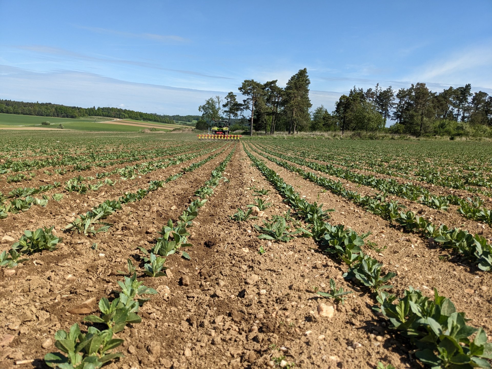

Pielnik międzyrzędowy zdążył już pokazać swoje zalety na polach. Doradcy APV Polska pierwsze testy polowe i pierwsze zabiegi przeprowadzali pod czujnym okiem specjalistów‑praktyków z Austrii, głównie w uprawie bobiku.
źródło obrazu: zdjęcia własne APV

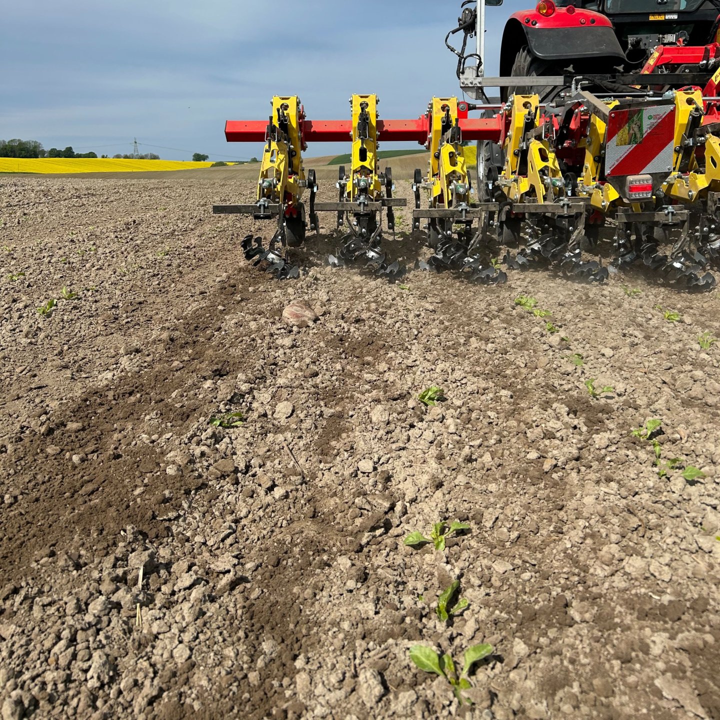

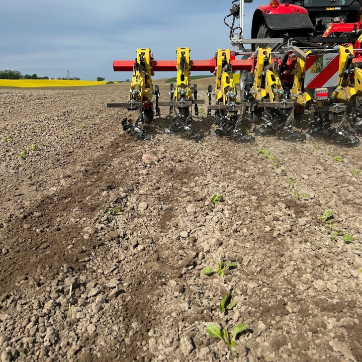

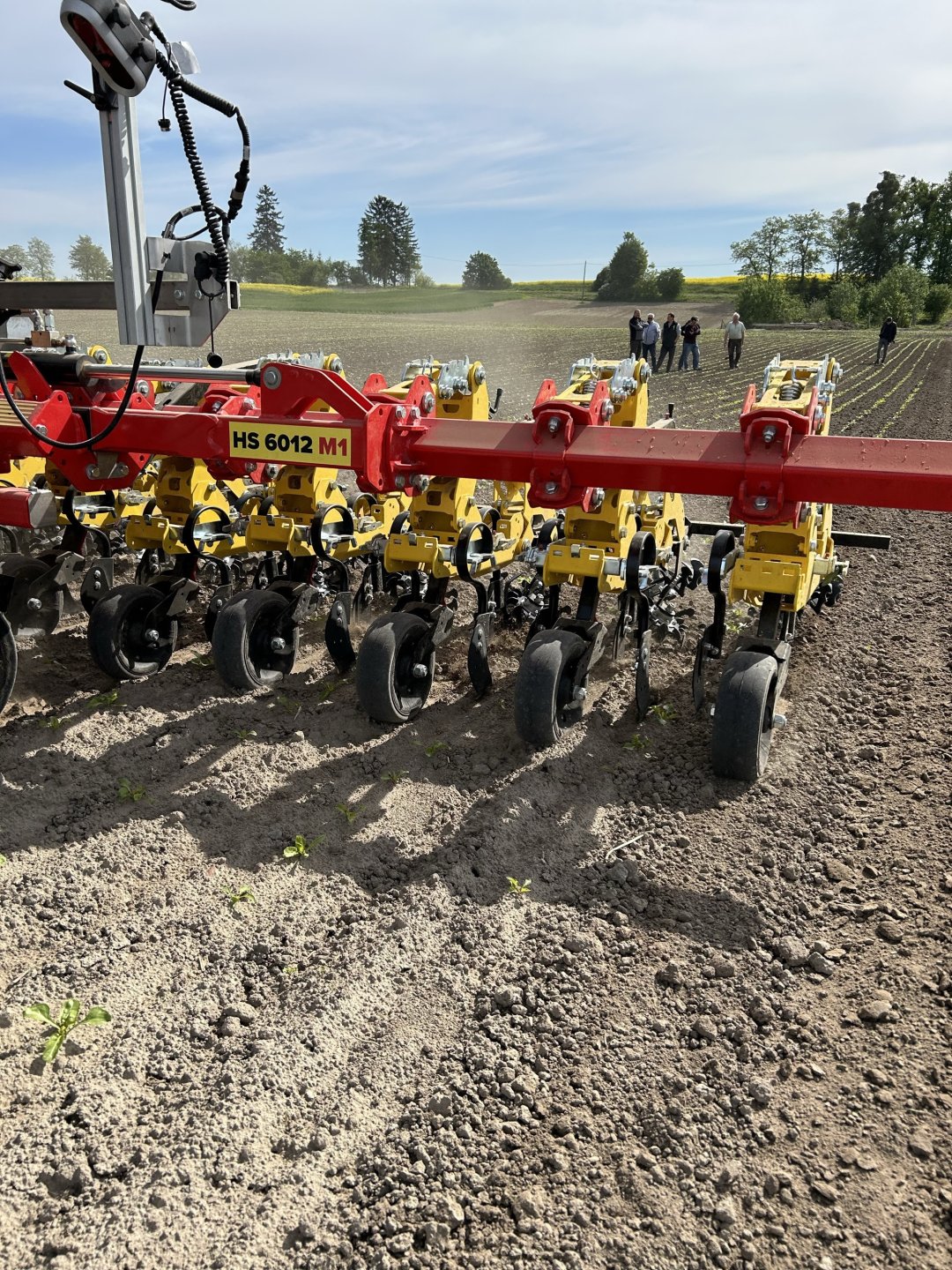

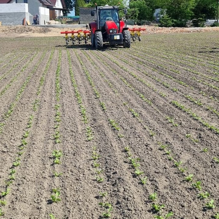

W Polsce zaś pierwsze testy pielnika międzyrzędowego HS 6012 M1 odbyły się w uprawie buraka cukrowego. Model ten jest sterowany kamerą, dzięki czemu ultraprecyzyjnie wykonuje zabieg. Uprawa buraka, w której pracowała maszyna, została wysiana pod koniec marca 2024 w woj. kujawsko‑pomorskim, a pierwszy zabieg pielnikiem został przeprowadzony 09 maja 2024. Docelowo planowane są 2-4 takie zabiegi w zależności od warunków pogodowych, glebowych na różnych polach (wystąpienie zasklepienia gleby, stanu zachwaszczenia).
Ponieważ maszyna fabrycznie miała rozstaw 50 cm, przed wykonaniem zabiegu wszystkie sekcje dostosowaliśmy do 45 cm rozstawu buraka u rolnika. Do pielenia zastosowaliśmy w pielniku jedną gęsiostópkę (245 mm) oraz 2 noże kątowe (125 mm każdy) wyprofilowane w sposób chroniący liście buraka. Duże uznanie zyskał mechanizm szybkiej regulacji rozstawu noży kątowych – przestawienie wszystkich 24 noży kątowych zajmuje jednej osobie nie więcej niż 2-3 minuty. Zastosowanie metalowych kół pielących ma niebagatelne znaczenie – kruszą one glebę tworząc strukturę gruzełkowatą, dodatkowo pielą i oczyszczają z resztek ziemi wypielone chwasty przyspieszając ich obsuszenie. Przy pieleniu buraka koła pielące są ustawione neutralnie, jednak przy innych uprawach mogą one zarówno obsypywać ziemią pielony rządek lub też odgarniać ziemię od pielonego rządka w kierunku środka międzyrzędzia. Występują 2 rodzaje metalowych kół pielących Ø250 mm oraz Ø350 mm – w omawianym przypadku użyte były koła większe.

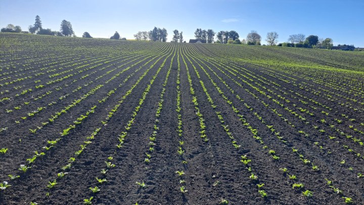

Efekt 3 dni po zabiegu:
źródło obrazu: UR Kurzyński Kazimierz https://www.facebook.com/01agrokurzynskikazimierz

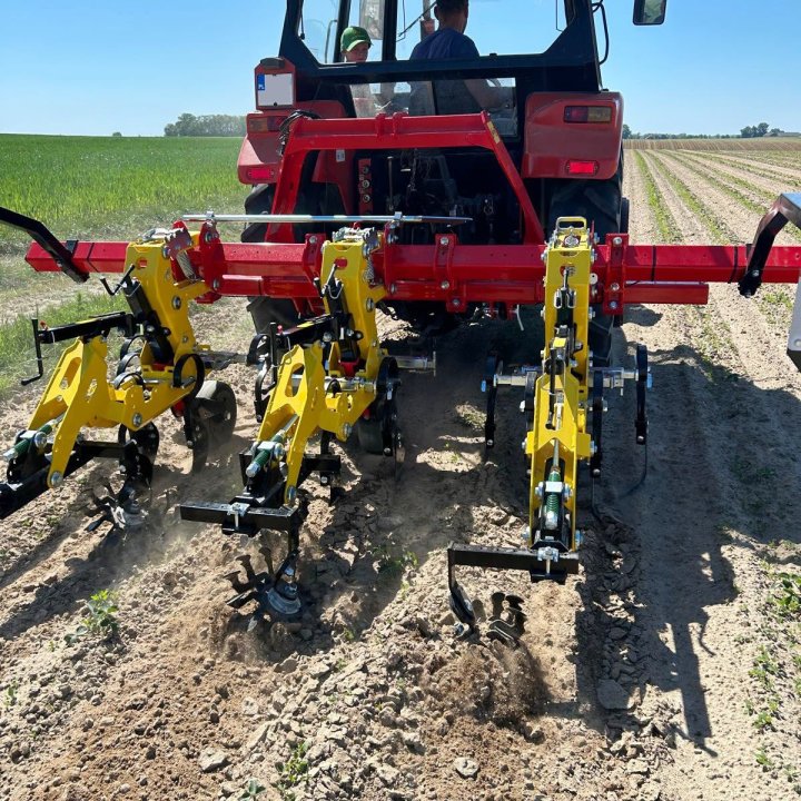

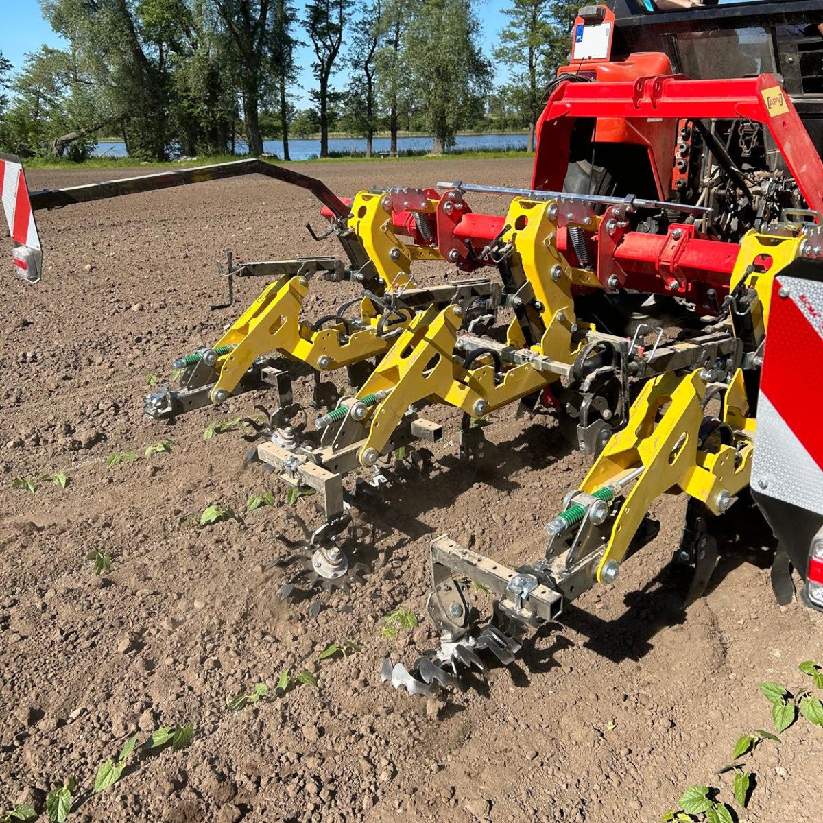

Z kolei model pielnika HM 3004 M1, sterowany mechanicznie został użyty w uprawie truskawek i fasoli szparagowej.
Zabiegi zostały przeprowadzone w okolicy Śremu 13 maja 2024, po uprzedniej drobnej modyfikacji pierwotnie 4-rzędowej maszyny na maszynę 2-rzędową, dostosowaną do specjalnego rozstawu upraw. Ze względu na brak sterowania kamerą, a co za tym idzie nieco mniejszą precyzję, prędkość pracy została ograniczona do minimum, by nie uszkodzić upraw głównych. Efekt pracy podgarniania ziemi na rząd roślin był imponujący, głównie dzięki kołom kołnierzowym, które dodatkowo pełniły funkcję pielęgnującą i zasypywały chwasty. Zadowolenie rolnika po przeprowadzonych pracach polowych jest najlepszą rekomendacją dla maszyny.
