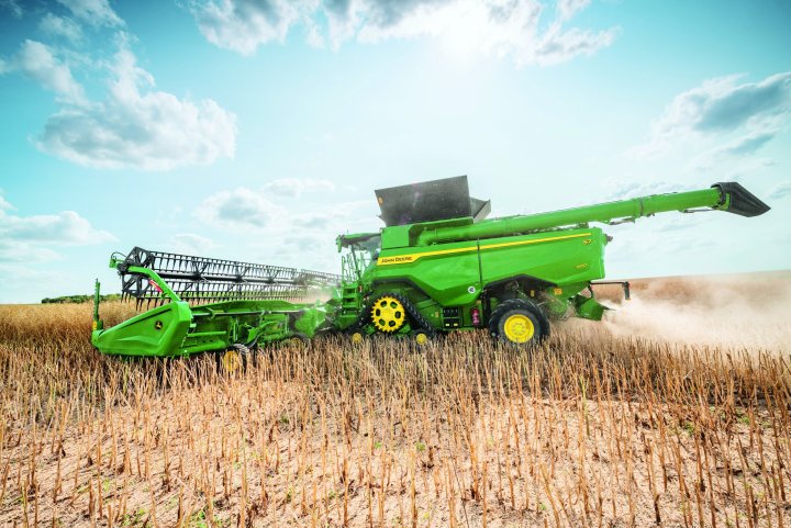

Podczas trwającego w amerykańskim Houston (w stanie Teksas) wydarzenia Commodity Classic firma John Deere przedstawiła dzisiaj swój nowy kombajn S7 — maszynę, która została stworzona, aby zwiększyć wydajność, a to za sprawą najnowszych silników John Deere i zaawansowanej automatyki podnoszącej wydajność zbioru. Kombajn S7 ma nową kabinę, odświeżony wygląd i nowe nazewnictwo, a także zintegrowane zaawansowane technologie rolnictwa precyzyjnego, przez co oferuje szeroki wachlarz funkcji znanych już z kombajnów John Deere X9.
Wydajność zbioru

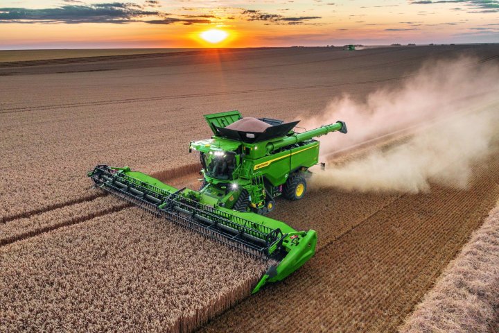

Nowe kombajny S7 są wyposażone w silniki JDX najnowszej generacji. Model S7 700 ma 9-litrowy silnik JD9X, natomiast w S7 800, S7 850 i S7 900 wyposażono silnik JD14X o pojemności 13,6 litra. Sprawdzone silniki John Deere osiągają doskonałe wyniki we wszystkich warunkach zbioru. Silnik JD14X z funkcją HarvestMotionTM potrafi uzyskać maksymalną moc przy zmniejszonej prędkości obrotowej silnika, wynoszącej zaledwie 2000 obr./min. Nowy S7 ma też ten sam system zarządzania resztkami pożniwnymi co kombajny X9, który dodatkowo zwiększa ogólną efektywność pracy. Ślimak wyładowczy w kombajnach S7 ma ponadto regulowaną końcówkę rury wyładowczej, którą można sterować z kabiny, aby łatwiej i dokładniej napełniać wóz przeładowczy.

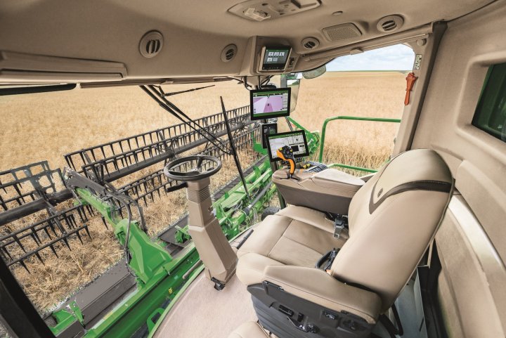

Nowa kabina i zintegrowane funkcje rolnictwa precyzyjnego
W nowej kabinie — takiej samej jak w sztandarowym modelu X9 — znajduje się wyświetlacz CommandCenter™ G5Plus, dzięki któremu dostępne są inteligentne funkcje takie jak AutoTracTM, AutoTracTM Turn Automation, Dokumentacja i DataSync. Ponadto nowy wyświetlacz słupka narożnego o wysokiej rozdzielczości ma przyjazny dla użytkownika interfejs, a cyfrowe odczyty parametrów eksploatacyjnych kombajnu poprawiają ogólną jakość pracy operatora. Zintegrowany odbiornik StarFire™ zapewnia wyjątkową stabilność sygnału i dokładność między przejazdami na poziomie 2,5 cm. Zintegrowane funkcje rolnictwa precyzyjnego uzupełnia system JDLink™, który oferuje dwukierunkową łączność, pozwalającą na automatyczne przesyłanie danych o zbiorze i o maszynie do John Deere Operations Center™ oraz na zdalne monitorowanie pracy w czasie rzeczywistym. Wspomniana łączność ma kluczowe znaczenie dla maksymalizacji czasu sprawności operacyjnej podczas zbiorów.
