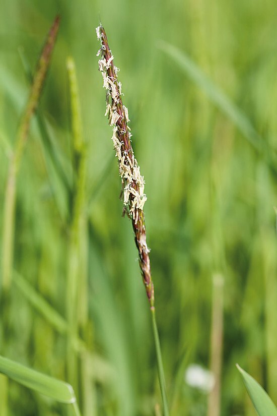

Wyczyniec polny jest szczególnym zagrożeniem na wcześnie zakładanych plantacjach zbóż ozimych. Jego nasiona są bardzo drobne, łatwo ulegają rozproszeniu podczas żniw. Do niedawna w naszym kraju wyczyniec polny stanowił problem lokalny. Niestety, pojawia się na coraz większej ilości plantacji, na terenie całej Polski, a jego zwalczanie przysparza rolnikom kłopoty. Tym bardziej, że jego siewki trudno odróżnić od siewek miotły zbożowej. Obecność wyczyńca można potwierdzić z dużym opóźnieniem, w fazie strzelania w źdźbło, czyli wiosną. Problemy w zwalczaniu potęgują rozciągnięte w czasie wschody, zarówno jesienne, jak i wiosenne. Chwast wywiera silny wpływ konkurencyjny na roślinę uprawną, dlatego próg szkodliwości jest niski – wynosi 15-30 roślin/m².

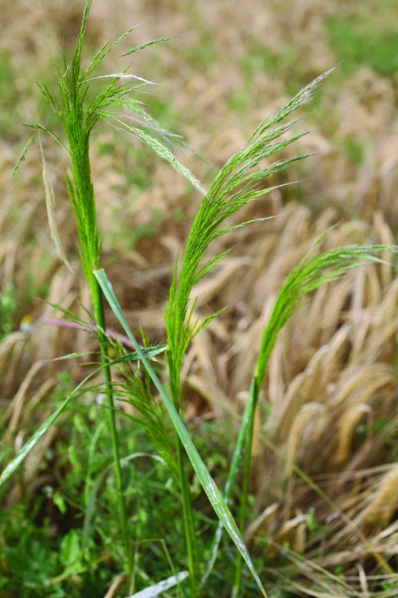

Stokłosy. Ich konkurencyjność polega głównie na ich stosunkowo niskich wymaganiach. Dobrze przystosowują się do suchych gleb, tolerują niską temperaturę. Zimują po jesiennym kiełkowaniu. Ich rozprzestrzenianiu się sprzyjają uproszczenia zmianowania, wczesne siewy, a także uprawa bezorkowa. Wysoką konkurencyjność determinuje silne krzewienie. Szkodliwość polega na zagłuszaniu zbóż na wczesnym etapie ich rozwoju. Obecność tych chwastów sprzyja także przedwczesnemu i silnemu wyleganiu zbóż.
