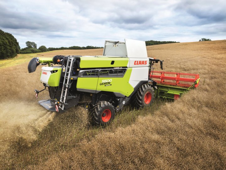

Pocięta słoma jest następnie w kombajnie kierowana do strefy rozrzutu. CLAAS daje użytkownikom swych maszyn dwa systemy rozrzutu: pasywny i aktywny.
System pasywny – to bezpośredni wyrzut resztek pożniwnych z siekacza. Dobrze, jeżeli maszyna jest wyposażona w rozrzutnik plew, które niezależnie opuszczają kombajn.
Natomiast system aktywny wyrzutu cechuje głównie największe maszyny, serii LEXION oraz TRION. Każdy model może być wyposażony w ten rozdzielacz. Decyduje o tym właściciel maszyny. Dzięki temu materiał może być sprawnie i równomiernie rozsypany na szerokości nawet 15 m.
Dodajmy, że szerokość rozrzutu można regulować z kabiny. Plewy trafiają do siekacza i rozrzucane są razem z pociętą słomą.
W trudnych warunkach zbioru, np. wiejącego wiatru czy pracy na terenie pagórkowatym, aktywny wyrzut resztek jest sterowany czujnikami bocznego wiatru. Dzięki temu biomasa ląduje bardziej równomiernie na polu.
