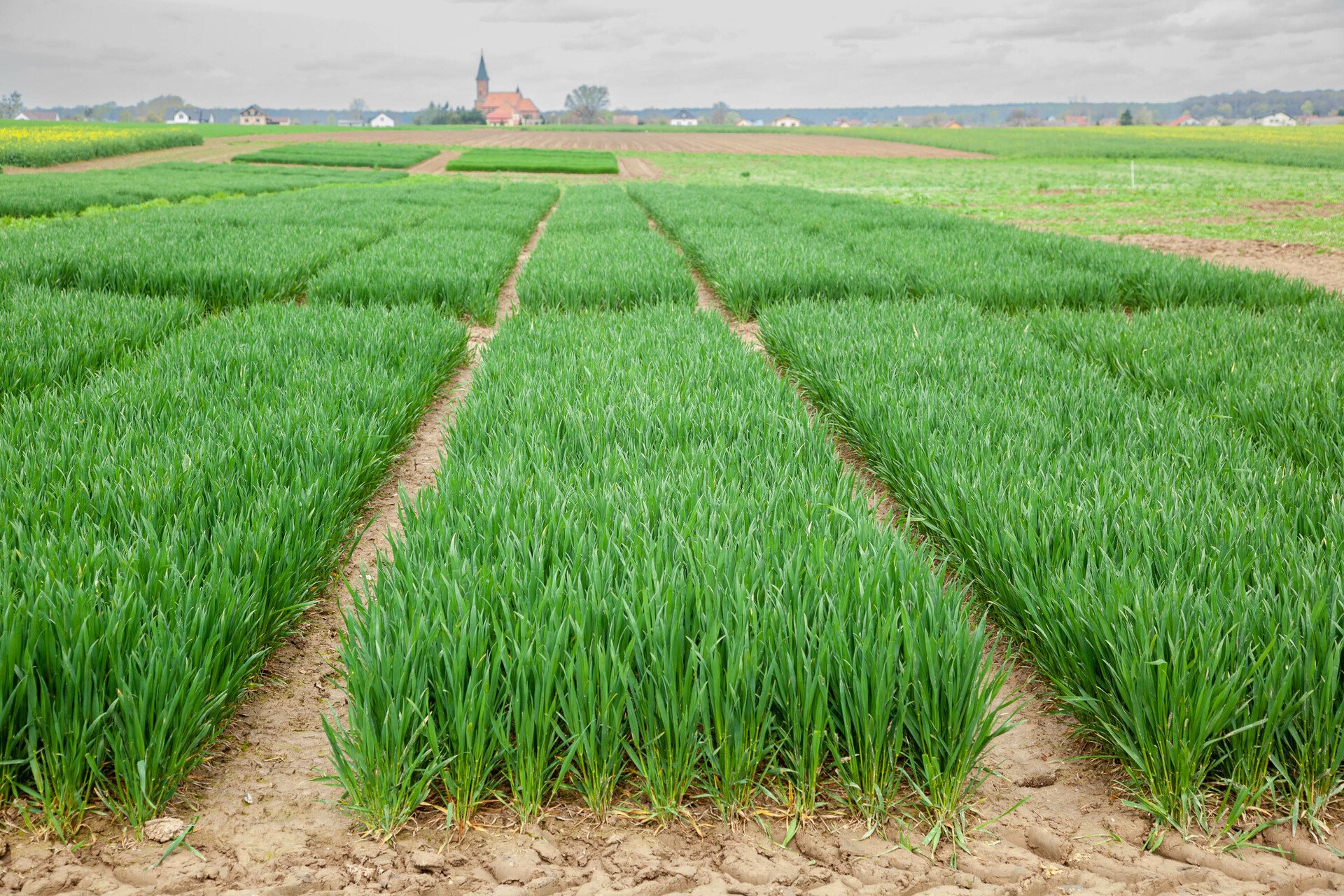

W zbożach ozimych coraz bardziej popularne – a przede wszystkim racjonalnie uzasadnione – jest wykonywanie zabiegów herbicydowych już jesienią. To rozwiązanie ma wiele atutów i sprawdza się pod kątem zwalczania miotły zbożowej, trudnych chwastów, takich jak wyczyńce i stokłosy, a także chwastów dwuliściennych. Tej jesieni na rynku pojawią się dwie unikalne nowości – kompleksowe, trójskładnikowe preparaty od INNVIGO.
Jesienne zabiegi herbicydowe w zbożach ozimych stają się standardem w polskim rolnictwie, a na rynku przybywa preparatów przeznaczonych do tego celu. Równocześnie rośnie świadomość plantatorów, dotycząca zalet takiego rozwiązania. Jeżeli siew odbywa się w optymalnym terminie, naturalną konsekwencją powinno być wykonanie w niedługim terminie zabiegów odchwaszczających – a nie pozostawanie ich dopiero na wiosnę. Konieczność ta wynika między innymi z warunków pogodowych, ponieważ występujące w ostatnich latach długie, ciepłe jesienie i praktycznie brak typowych temperatur zimowych sprawiają, że wegetacja trwa niemal cały czas lub zostaje wstrzymana na bardzo krótko. Te czynniki sprzyjają chwastom i zwiększają ich konkurencję wobec zbóż.

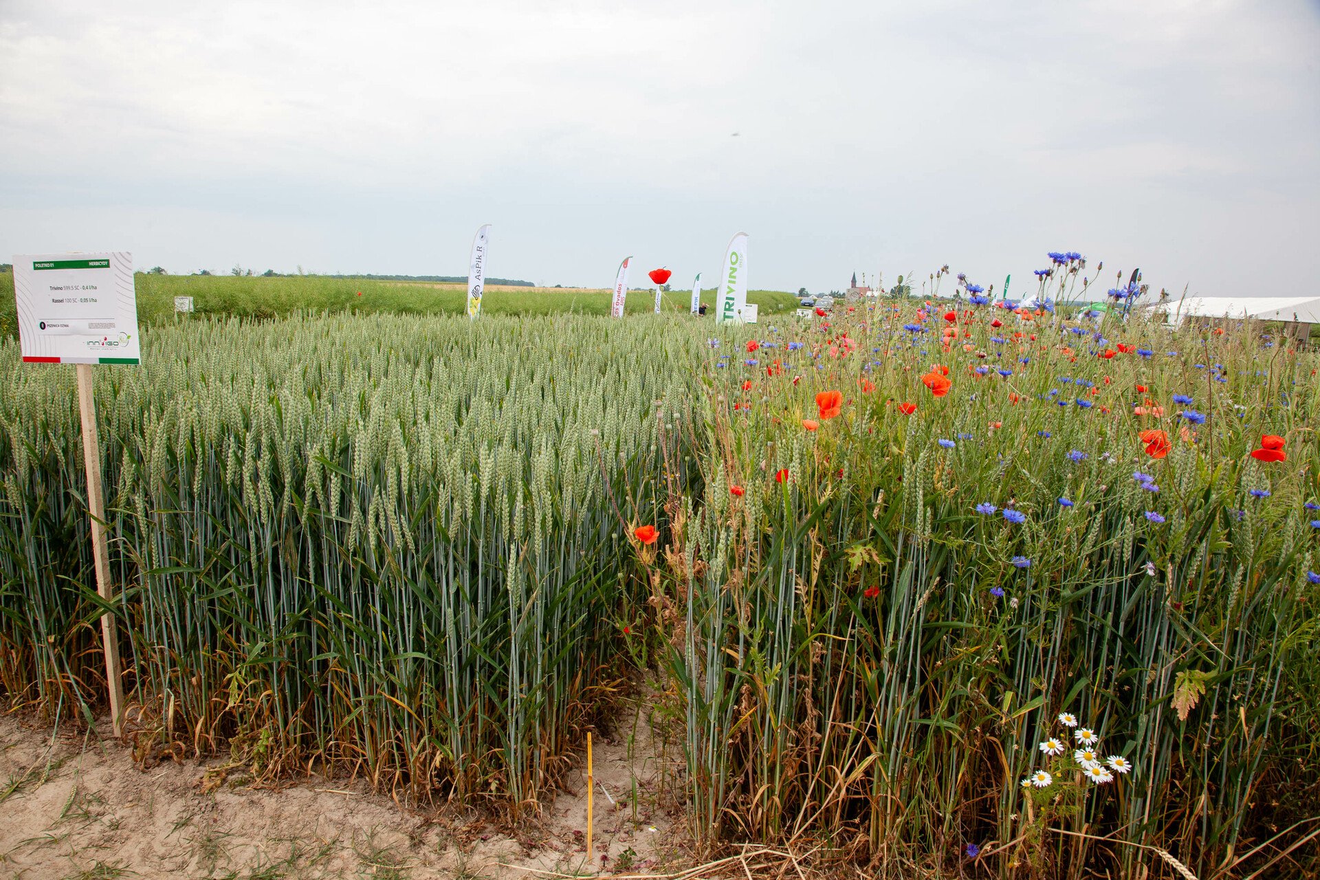

W tym sezonie pula jesiennych herbicydów INNVIGO powiększy się o dwa nowe produkty – unikalne, wieloskładnikowe herbicydy, jakich nie było dotąd na rynku. Pierwszy z nich, Cezaro 574 SC, ma w składzie flufenacet, diflufenikan i florasulam. Środek zwalcza miotłę zbożową i chwasty dwuliścienne, działając doglebowo i nalistnie. Ma on rejestrację niemal we wszystkich gatunkach zbóż sianych w Polsce jesienią – pszenicy ozimej, pszenżycie ozimym, życie ozimym i jęczmieniu ozimym (w tej uprawie niewiele jest zarejestrowanych herbicydów, zwłaszcza o kompleksowym działaniu). Termin aplikacji jest bardzo szeroki – od pierwszego liścia aż do fazy krzewienia, jednak rekomendowany jest zabieg przede wszystkim w fazie 2-3 liści. Zalecana dawka wynosi 0,4 l/ha, a dzięki unikalnemu składowi nie ma konieczności dodawania żadnych komponentów, ponieważ środek działa kompleksowo na miotłę zbożową i chwasty dwuliścienne. Jak wynika z doświadczeń, Cezaro 574 SC ma bardzo wysoką skuteczność zarówno na główne, jak i na trudne chwasty – na poziomie 95-100%.
Drugą nowością jest Trivino 599,5 SC, kolejny trójskładnikowy produkt, który zawiera flufenacet, diflufenikan i penoksulam. To bardzo mocne rozwiązanie na miotłę zbożową, inne chwasty jednoliścienne, a także dwuliścienne. Działa on doglebowo i nalistnie, obecnie ma rejestrację w pszenicy ozimej i pszenżycie ozimym. Stosuje się go w dawce 0,3-0,4 l/ha, od pierwszego liścia do pełni krzewienia – optymalnie w fazie 2-3 liści. Aby uzyskać także pełną skuteczność na chabry, mak polny i przytulię czepną, należy zastosować kombinację herbicydów Trivino 599,5 SC (0,3 l/ha) oraz Rassel 100 SC (50 ml/ha).
