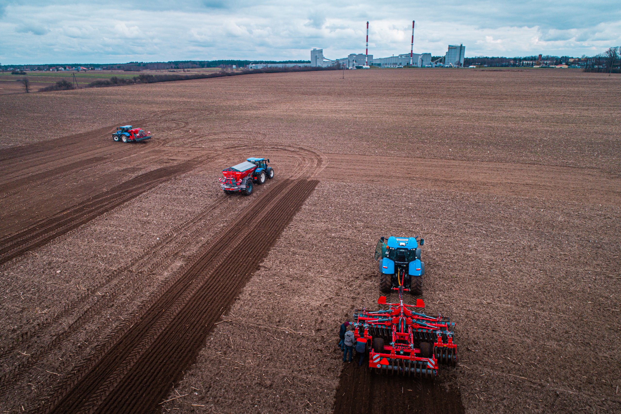

odczas tegorocznych pokazów Unia Demo Tour można było zobaczyć i sprawdzić kilka świeżynek w portfolio tego polskiego producenta. Część z nich to zupełnie nowe maszyny, a inne to stuningowane wersje modeli dotychczas już znanych i cieszących się dużym zainteresowaniem wśród rolników. Co je wyróżnia i dlaczego właśnie te modele zostały wybrane na pokazy? Odpowiedź jest prosta: bo w tę właśnie stronę zmierza rolnictwo. A Unia dorównuje mu kroku.
Tegoroczne pokazy polowe Unia Demo Tour zostały zorganizowane przez polskiego producenta i grupę Promodis, która już od prawie 15 lat funkcjonuje na rynku polskim, a na europejskim – niemal 40. To spółdzielnia, w której zarówno udziałowcami, jak i klientami są rolnicy. Nie ma się więc co dziwić, że doskonale zna ich potrzeby, jak i kierunek, w którym rolnictwo zmierza.
- Stoimy właśnie u progu zmiany, która jest przyszłością każdego gospodarstwa. Ale zaczyna się ona już dziś. Ten, kto tego nie dostrzega, szybko może zostać z tyłu. Z każdym rokiem będzie mu coraz trudniej dogonić rynek i zmieniający się świat – mówi Krzysztof Kinstler, dyrektor handlowy Promodis. - To jeden z powodów, dla którego wspólnie z Unią zorganizowaliśmy tegoroczny Demo Tour – wyjaśnia.
Był to też powód, dla którego na pokazy zostały zaprezentowane konkretne nowości z portfolio Unii. Co zadecydowało o ich wyborze? Uproszczenia w uprawie, możliwość generowania oszczędności w zastosowanych środkach i przejazdach po polu czy zastosowane w nich systemy precyzyjnego rolnictwa.

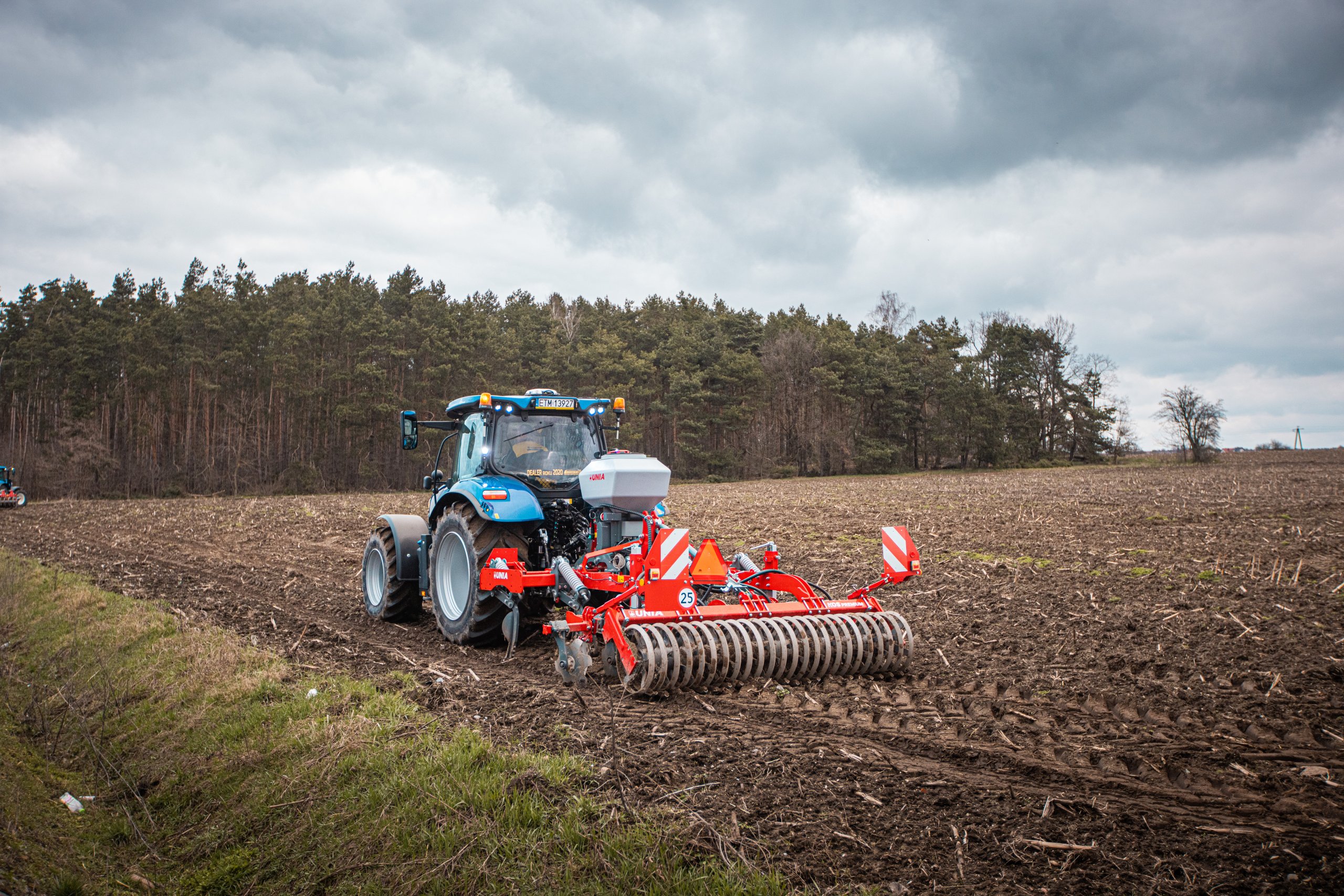

Pierwsza ze wspomnianych nowości to dwubelkowy agregat bezorkowy Kos Premium. - Jest on wyposażony w zęby CX przystosowane do głębokiej pracy, z odkładnicami skrętnymi i kutymi dłutami wzmocnionymi węglikiem wolframu. Dzięki temu ich wytrzymałość jest 8 razy większa, niż standardowych stalowych dłut. Siła, z jaką ząb jest uwalniany podczas trafiania na przeszkodę, wynosi 550 kg na końcu dłuta. Co więcej, agregat o szerokości trzech metrów posiada 8 zębów do głębokiej pracy – po 4 w rzędzie - i zostały one zabezpieczone kółkiem ścinanym – wymienia Kamil Kosecki, product manager Unii.
Wspomniany agregat został doposażony w podwójną bronę zagarniającą (typu B) z talerzami 460 mm, które zamocowane są na piastach bezobsługowych. Zastosowano tu amortyzatory trójkątne. To właśnie one wyróżniają maszyny Unii. Dzięki nim powierzchnia styku amortyzatora z belką narzędziową i daszkiem mocującym słupice talerza jest większa, co wydłuża czas ich eksploatacji i minimalizuje prawdopodobieństwo przesunięcia się talerza na bok.
Co ważne, Kos Premium nie ma dużego zapotrzebowania na moc - może pracować z ciągnikami od 150 KM. Jest więc dostępny dla mniejszych gospodarstw, umożliwiając stosowanie w nich uprawy bezorkowej. Nie ma się więc co dziwić, że od momentu swojej premiery wzbudza bardzo duże zainteresowanie.

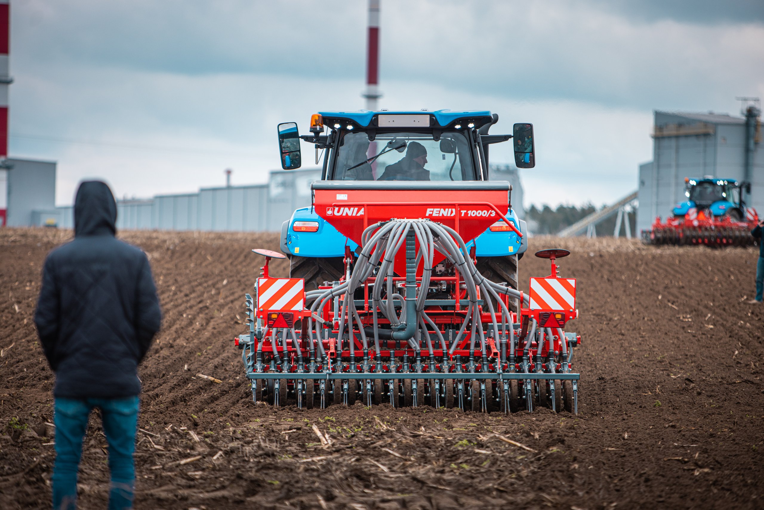

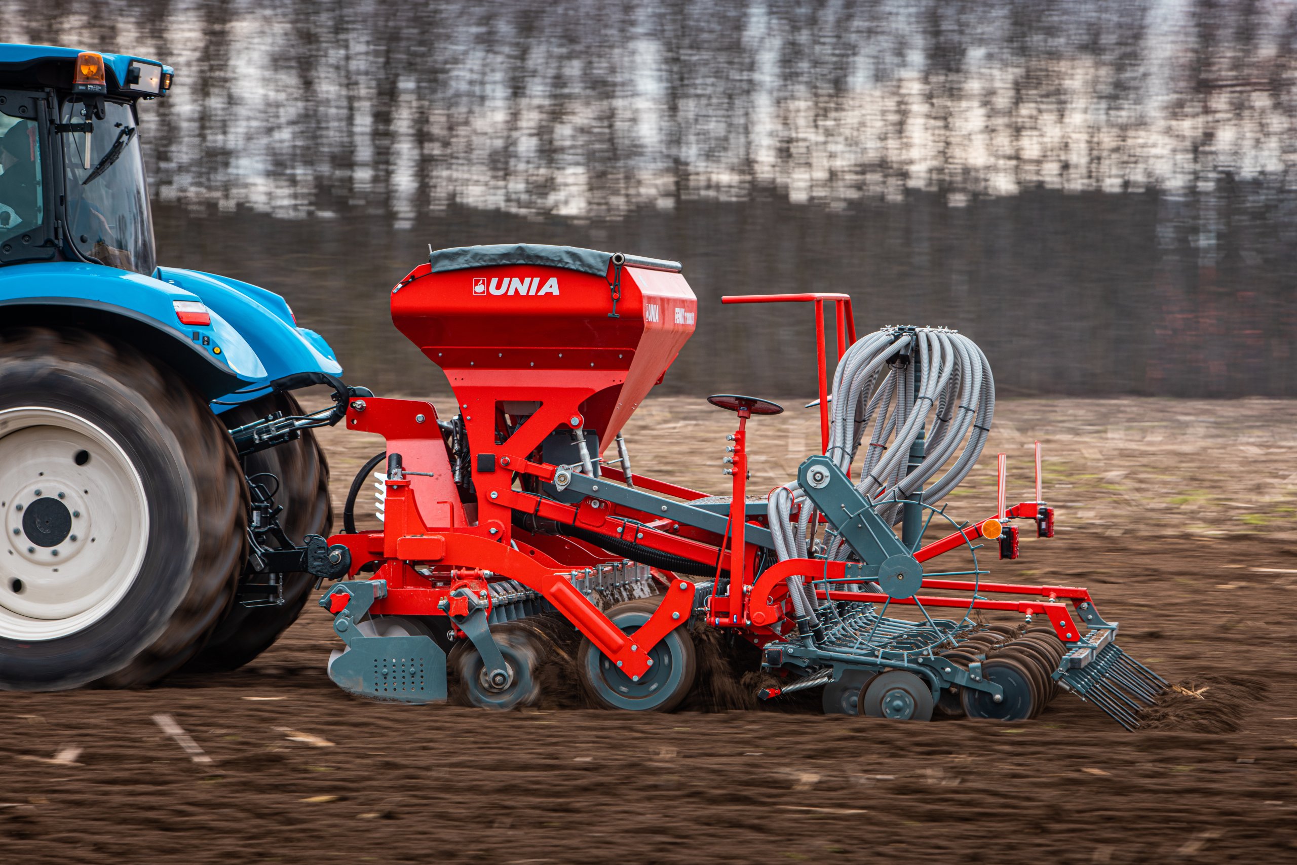

Kolejna nowość Unii to Fenix 1000 - maszyna z wysiewem pneumatycznym zarówno drobnych, jak i grubych nasion bez konieczności zmiany rolki wysiewającej. Siewnik jest nabudowany na agregacie talerzowym, który jest typową broną równoległą z talerzami 460 mm i gumowym wałem dogniatającym. Co ciekawe, kręgi gumowe mają tu podziałkę taką samą, jak redlice siewne (12,5 cm), dzięki czemu tam, gdzie jest zrobiony rowek, przy ziarnie jest lepsze zagęszczenie i lepszy dostęp do wilgoci.
Zestaw jest wyposażony w redlice dwutalerzowe, przemienne (szczególnie poszukiwane przez rolników), a duży docisk (ok 25 kg) oraz kółko kopiujące utrzymują zadaną głębokość siewu. Agregat ten może być też wyposażony w ciężką bronę aktywną do pracy w trudnych warunkach agrotechnicznych przy ciężkich, gliniastych i mozaikowatych glebach.

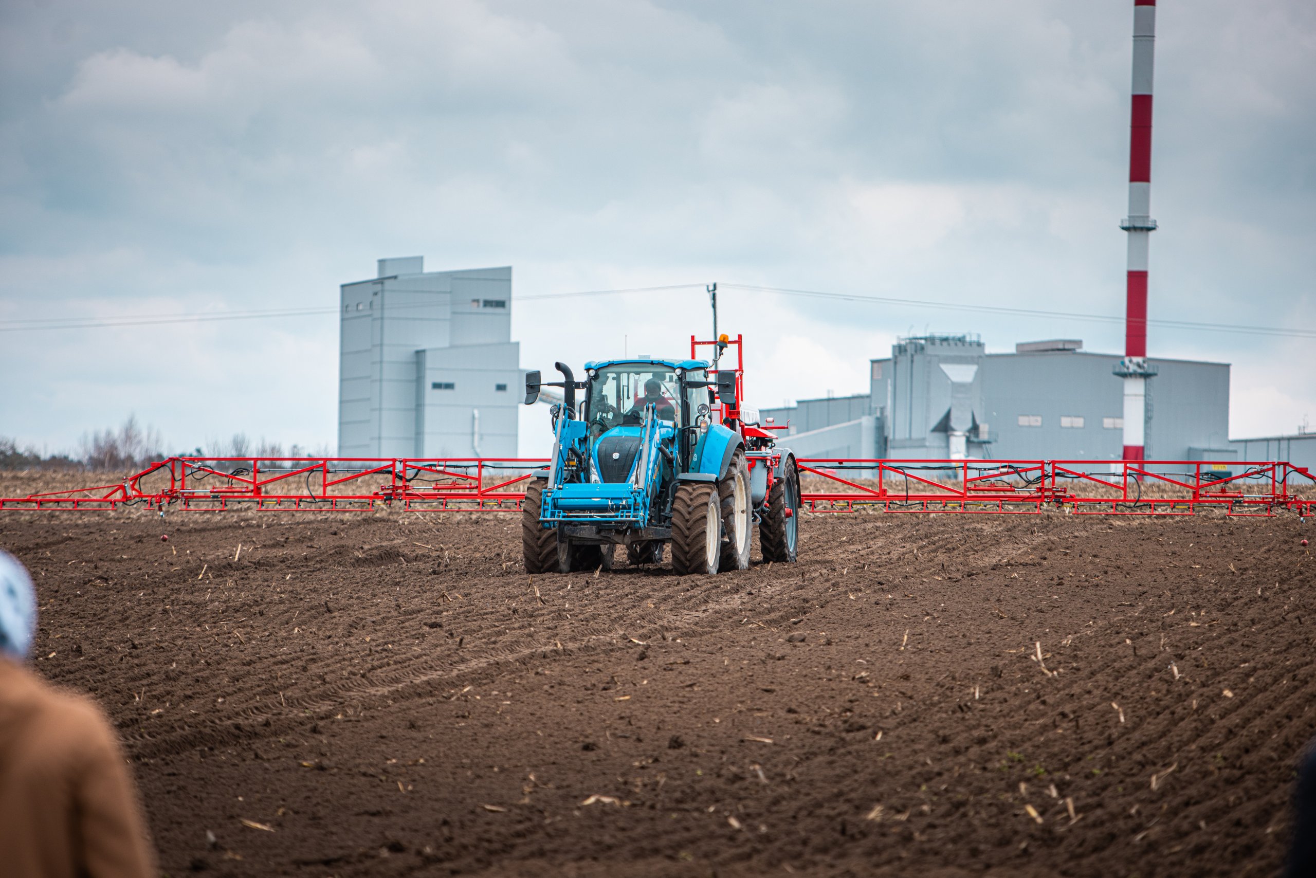

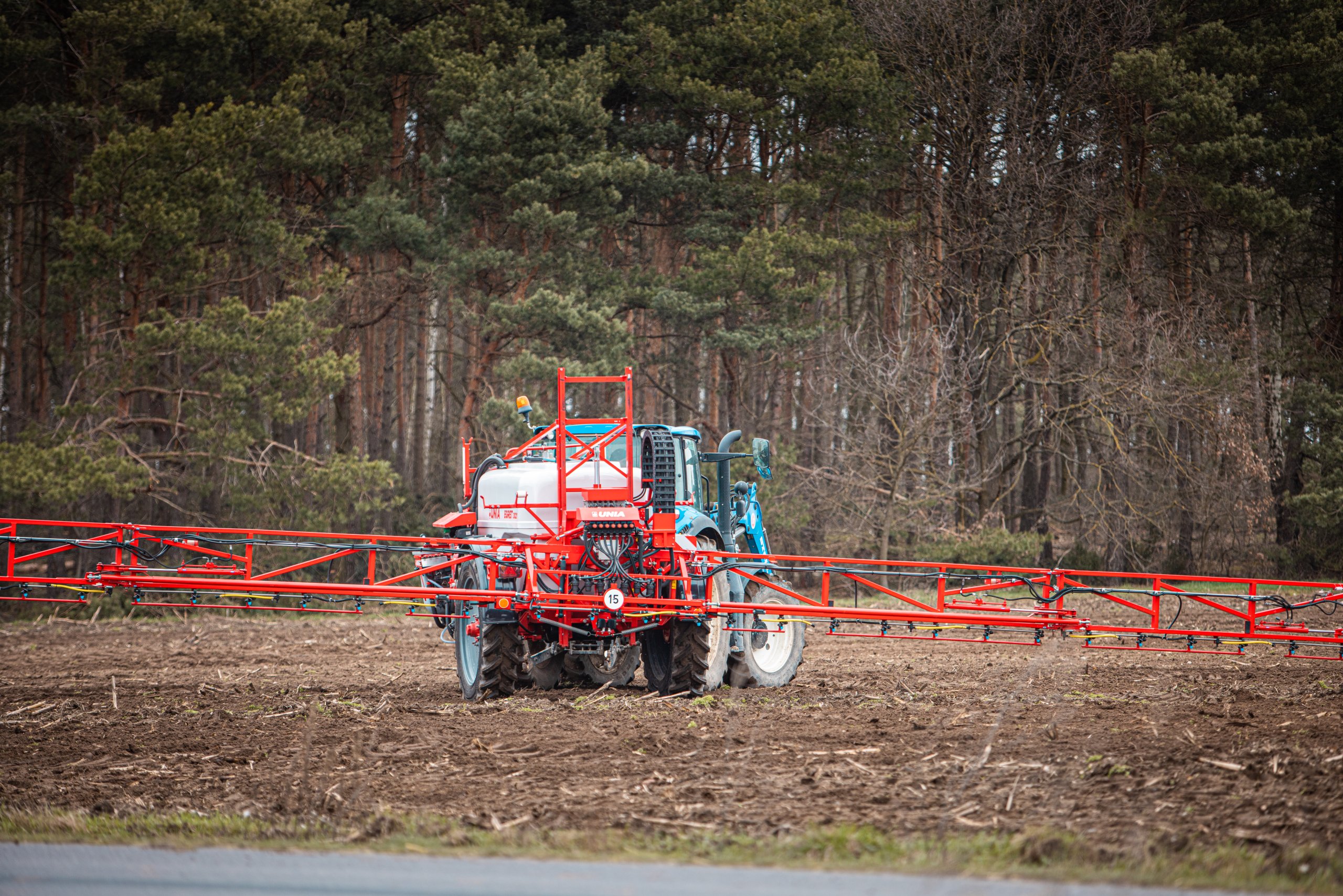

- Egret jest aktualnie naszym topowym opryskiwaczem. Myślę, że to głównie konstrukcja jego belki przekonuje do niego klientów. Ten opryskiwacz sprawdzi się w większości polskich gospodarstw – stwierdza Janusz Podróżny, product manager ds. nawożenia i ochrony w Unii.
Seria Egret to nowość wprowadzona do sprzedaży w zeszłym roku. To opryskiwacze o pojemnościach 2 tys, 2,5 tys oraz (zaprezentowany podczas pokazów Unia Demo Tour) model EGRET 3021 o pojemności 3 tys. litrów. Występują tu też różnej długości belki: 18-, 20- oraz 21-metrowa. To właśnie najdłuższa z nich „wystąpiła” podczas wiosennych pokazów i zrobiła na rolnikach bardzo duże wrażenie.
Dlaczego belka w opryskiwaczu Egret cieszy się tak dużym zainteresowaniem? Po pierwsze – jest ona składana poziomo do podłoża, więc żadne elementy nie wystają poza kubaturę opryskiwacza. W ten sposób ograniczamy ryzyko zaczepienia o gałęzie czy budynki w trakcie transportu. A przecież często magazyny, czy garaże są dosyć ciasne, malutkie – ryzyko zahaczenia jest więc często spore. Po drugie, w standardzie belka jest tu niezależna - możemy więc składać niezależnie od siebie lewą lub prawą stronę, a nawet jej ćwiartki, czyli belkę o szerokości 21 metrów można skrócić do szerokości 15 m, a 20-metrową – do 16 m.

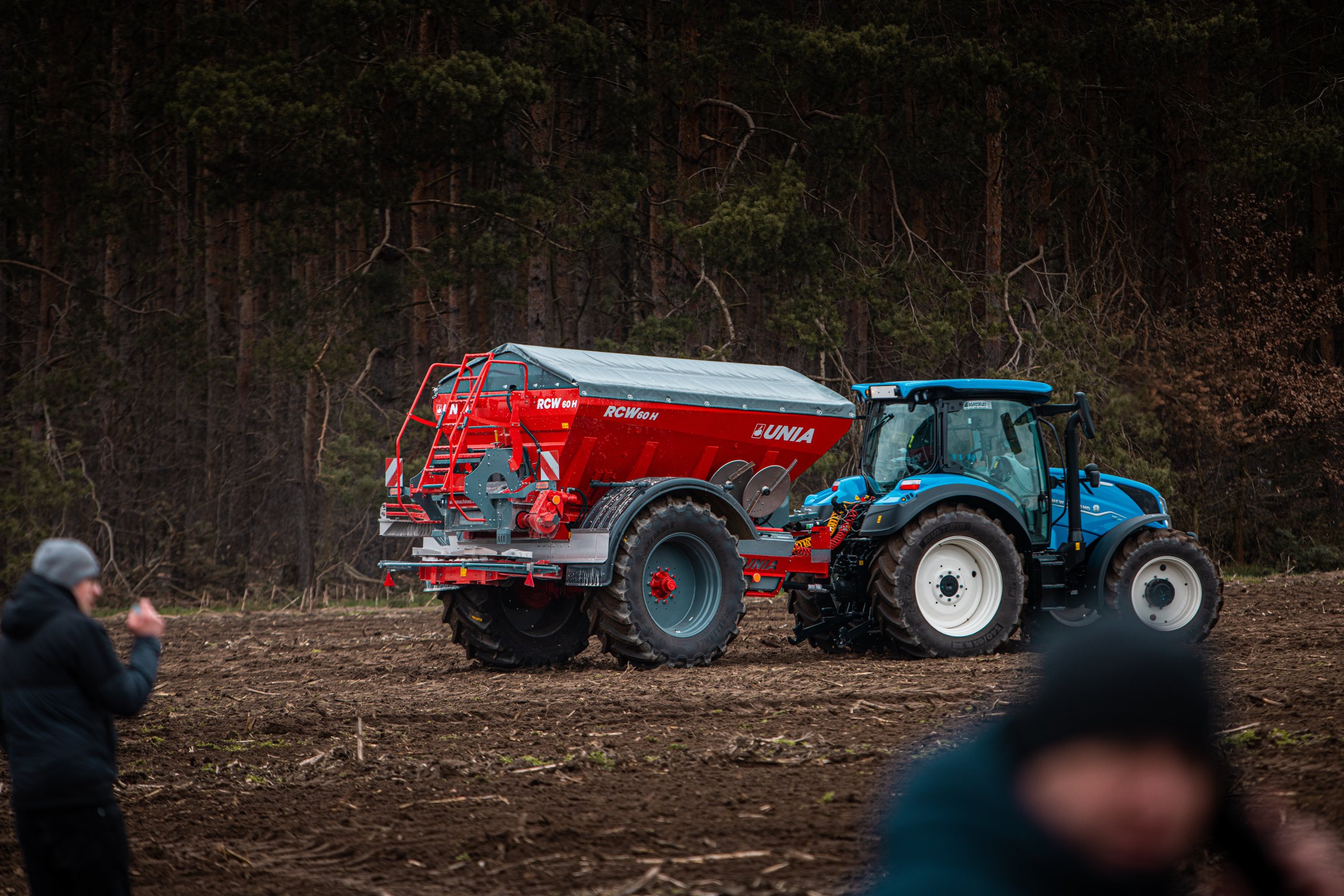

Flagowym produktem Unii wśród rozsiewaczy ciąganych jest RCW. To maszyna uniwersalna - do wysiewu nawozów granulowanych do szerokości 36 metrów oraz wapna – do 16 m. Ta jej wielozadaniowość to w dzisiejszych czasach ogromna zaleta. Dzięki niej może pracować dłużej niż tylko 1-2 tygodnie w roku – wystarczy tylko przepiąć tarcze.
W najnowszej wersji RCW kąt opadania ścian na przenośnik pasowy został tak wyprofilowany, żeby materiał łatwiej się osypywał. Jest tu też nowa wzmocniona konstrukcja ramy. W wersji H rozstaw osi jest regulowany, dostępne są też różne rozmiary kół. Większe modele RCW mogą być wyposażone w belkę do wysiewu nawozów pylistych Helix o szerokości 9-12 m, dzięki czemu mamy zapewnione bardzo precyzyjne nawożenie, również materiałami o bardzo drobnej pylistej frakcji.
Rozsiewacz ten może być wyposażony w napęd mechaniczny od koła ostrogowego lub hydrauliczny kontrolowany poprzez sterownik. I to właśnie jest kluczowa zmiana. - W zeszłym roku wprowadziliśmy opcjonalne sterowanie poprzez system ISOBUS, wraz z możliwością zmiennego dawkowania nawozów w oparciu o mapy aplikacyjne. Wystarczy wgrać odpowiednie pliki do sterownika, a rozsiewacz sam dostosuje dawkę nawozu do potrzeb na danym fragmencie pola – podkreśla Janusz Podróżny. - Rolnicy, którzy już pracują nowymi RCW naprawdę je doceniają. Mówią, że oszczędności w nawozach sięgają nawet 20%. A przy setkach lub tysiącach hektarów przekłada się to na bardzo konkretne kwoty – podkreśla.
