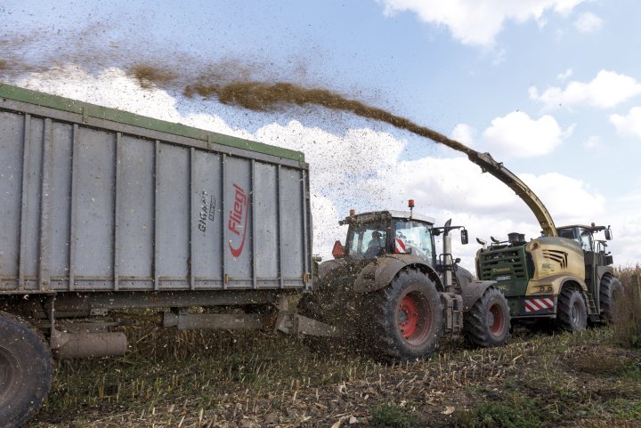

Warto pamiętać, że od wysokości koszenia kukurydzy będą zależały parametry kiszonki. Koszenie zbyt nisko zwiększy, co prawda plon, ale tylko o zdrewniałą i mało strawną łodygę. W tym przypadku istnieje również ryzyko wprowadzenia do silosu zanieczyszczeń fizycznych (gleba), a wraz z nimi zanieczyszczeń biologicznych (przetrwalniki grzybów). Standardowa wysokość koszenia to 25-30 cm. Jej zwiększenie obniży plon, ale podniesie jakość kiszonki. W przygotowaniu sieczki z kukurydzy należy zwrócić uwagę na rozdrobnienie ziarniaków. Im wyższy jest poziom rozdrobnienia, tym większe jest ich wykorzystanie przez przewód pokarmowy krów. Ziarniaki nieuszkodzone mechanicznie przy obecnym zaawansowaniu technologicznym sieczkarni nie powinny znaleźć się w zakiszanym materiale. Nie mniej ważna jest długość sieczki, która w przypadku tradycyjnych sieczkarni powinna wynosić 9-11 mm. Warto zwiększyć poziom rozdrobnienia liści i łodyg, gdy całe rośliny kukurydzy mają wysoką zawartość suchej masy, czyli zbierane są późno. Rozwiązania instalowane w nowoczesnych sieczkarniach tną roślinę jednocześnie ją macerując (rozcierając na strzępy). W takich sieczkarnia długość cięcia wynosi 25-35 mm.
