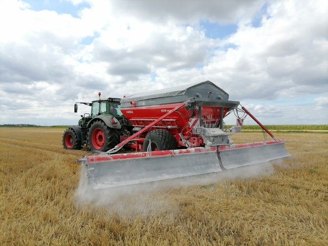

Rozsiewacze RCW PLUS można opcjonalnie wyposażyć w belkę o szerokości roboczej 9 metrów dedykowaną do wysiewu nawozów pylistych np. drobno zmielonego wapna. I właśnie do wysiewu takiego materiału jest dedykowany ostatni, a zarazem największy rozsiewacz z serii – model RCW Helix, którego skrzynia ma 15 000 litrów pojemności. W tej maszynie wapno jest rozprowadzane na szerokości 9 lub 12 metrów, poprzez dwa przenośniki ślimakowe osadzone w belkach (belki do wysiewu nawozów pylistych o szer. 9 i 12m są również dostępne dla RCW 130 TD). U podstawy belek znajduje się listwa z otworami, którymi nawóz spada do szczeliny między dwoma fartuchami. Maszyna posiada resorowane zawieszenie typu Boogie z tylną osią skrętną – samonastawną (standard również dla RCW 130 TD), co ułatwia manewrowanie na polu oraz podczas poruszania się po drogach publicznych. Nasze rozsiewacze RCW spełniają wymogi homologacji zgodnie z rozporządzeniem UE 167/2013.
