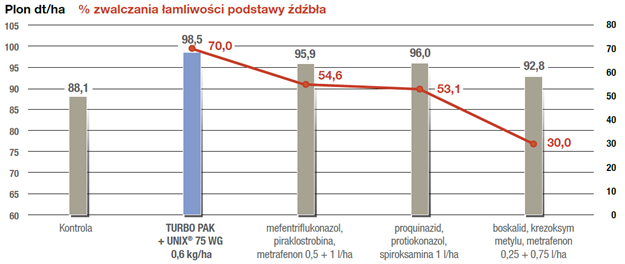

Połączenie Turbo Paku z Unixem 75 WG daje wyjątkową skuteczność w zwalczaniu wszystkich chorób grzybowych zagrażających pszenicy na początku wiosennej wegetacji. Rozwiązanie daje również elastyczność – w miarę potrzeb można zdecydować się na mieszaninę z Unix 75 WG lub zrezygnować z niego, obniżając jednocześnie koszt zabiegu T1. Zalecane dawki w mieszaninach to: Turbo Pak (Tern 0,4l/ha + Plexeo 0,8l/ha) + Unix 75 WG 0,6 kg/ha.
Plonowanie i zwalczanie łamliwości podstawy źdźbła Turbo Pak + Unix
