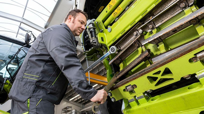

Przypominamy i podpowiadamy podstawowe czynności, które warto wykonać podczas konserwacji sprzętu po pracach polowych. Należy zatem zdemontować wszystkie możliwe do demontażu osłony i usunąć wszelkie luźne zanieczyszczenia. Najlepiej do tego nadaje się sprężone powietrze. Następnie trzeba przejrzeć poszczególne podzespoły:
* pakiet chłodnic – wydmuchać sprężonym powietrzem, ale w skrajnych przypadkach – umyć ciśnieniowo;
* przedział silnika – wydmuchać powietrzem, nie myć;
* zespół wciągający – wydmuchać i umyć;
* bęben tnący i dno bębna nożowego – wydmuchać;
* mechanizm ostrzenia noży bębna tnącego – wydmuchać;
* obszar gniotownika i kosza chłodnicy – wydmuchać;
* gniotownik – zdemontować i dokładnie umyć i wysuszyć przed montażem;
* wentylator wyrzutu i sąsiadujące obszary – oczyścić i wydmuchać;
* tunel wrzutowy i obrotnicę tunelu – wymieść i wydmuchać;
* zbiornik zakiszacza – opróżnić, a następnie przepłukać czystą wodą, następnie dokładne wysuszyć przed montażem;
* skrzynka akumulatorów – skontrolować, obmieść i wydmuchać;
* filtry kabinowe i filtry powietrza silnika – zdemontować i wydmuchać z obu stron;
* gniazda filtrów po wyjęcia filtrów – wyssać odkurzaczem.

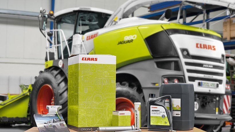

Kto smaruje, ten jedzie
„Dzięki o panie, kąpiel w oleju przywraca sprawność wszystkim moim układom” – powiedział robot 3CPO w kultowym filmie „Gwiezdne Wojny do Luke’a Skywalkera, zanurzając się w serwisowym oleju. Trudno byłoby zamoczyć całą sieczkarnię w wannie z olejem, ale pamiętajmy, że maszyny to zespoły trących się metalowych części. Warstwa tłuszczu to mikrołożysko redukujące tarcie i środek konserwujący.
Nie szczędź na jakości smaru. Używaj smary i oleje firmowe CLAAS, bo da Ci to pewność, że sąsiadujące z łożyskami i zębatkami uszczelki i gumy nie będą niszczone.
Przesmaruj wszystkie komponenty i uruchom maszynę na krótki czas, aby umożliwić dotarcie smaru do poszczególnych układów. Ponadto:
* skontroluj poziomy płynów eksploatacyjnych;
* zapewnij przynajmniej 2/3 paliwa w zbiorniku na okres zimowania – w pustym zbiorniku następuje kondensacja pary wodnej, a woda to wróg dla silnika;
* nie zapomnij o AdBlue, sugerowany poziom to 50%, jeśli maszyna jest wyposażona w obróbkę spalin;
* umów termin i zleć wykonanie kontroli pożniwnej w autoryzowanym serwisie. Kontrola wykonana przez eksperta umożliwi zidentyfikować zużyte / uszkodzone podzespoły i dzięki temu ograniczyć do minimum ryzyko awarii po rozpoczęciu pracy w nowym sezonie.
Olej w silniku lepiej wymienić zaraz po zakończeniu prac. Dzięki temu, pozbywamy się szkodliwych kwasów oraz innych zanieczyszczeń powstałych podczas pracy w sezonie. Silnik zimuje w czystej kąpieli olejowej.
Rodzaj oraz ilość środków smarnych do stosowania w sieczkarni CLAAS można znaleźć w „Wykazie środków smarnych” dostępnym na platformie CLAAS connect. Wystarczy zarejestrować się, wprowadzić nr seryjny swojej sieczkarni CLAAS i innych maszyn a otrzymasz wiele pomocnych informacji.
Cóż, jest trochę gimnastyki z przygotowaniem sieczkarni do zimowego odpoczynku. Ten serwis się opłaci przedłużeniem żywotności maszyny i niższymi kosztami ewentualnych napraw. Gdy wrócisz do maszyny po zimie, zapewne będzie chciała powiedzieć Tobie: „dziękuję”!
