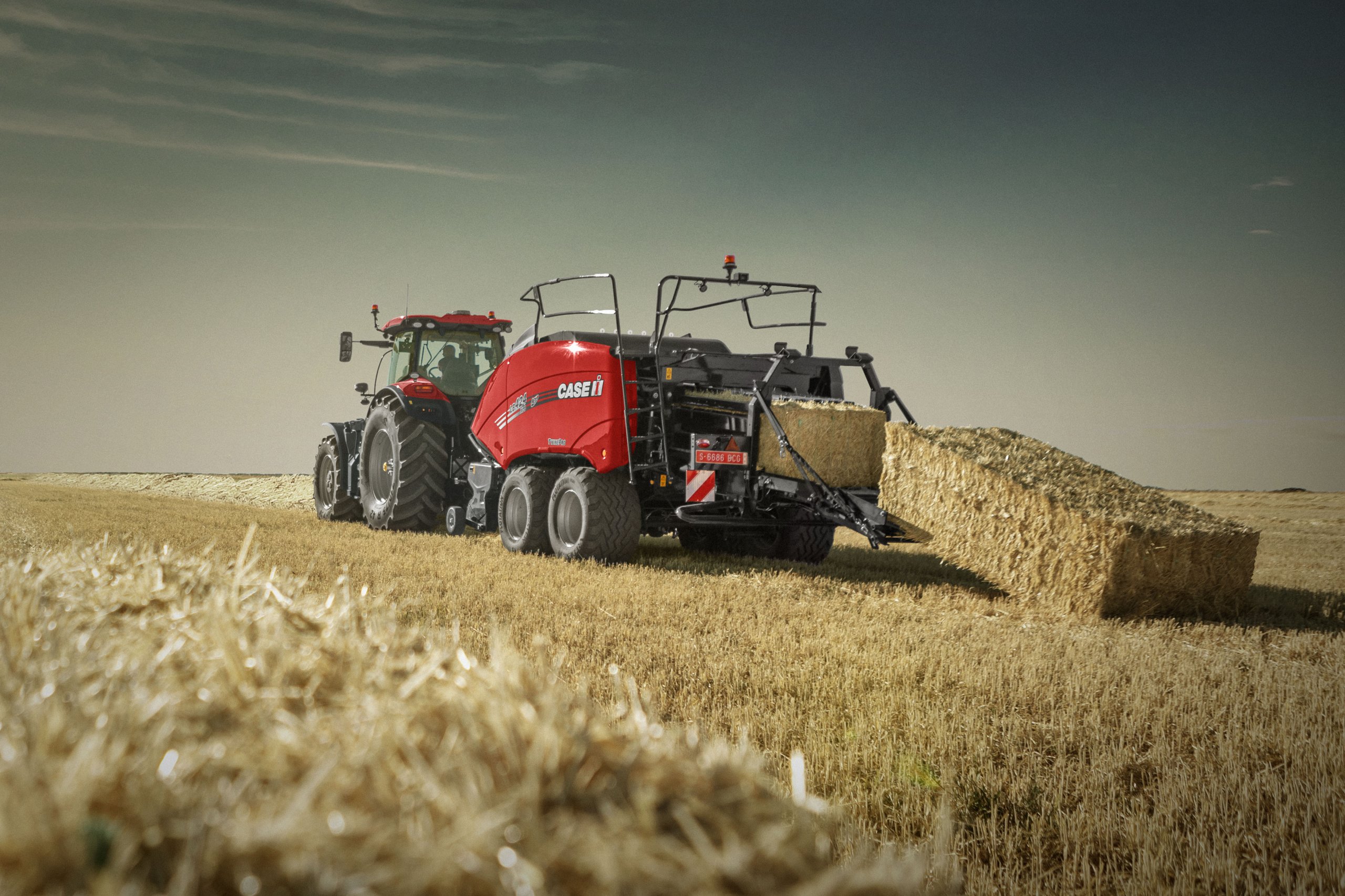

ase IH rozszerza swoją gamę pras wielkogabarytowych, dodając nowy model w segmencie 120 cm x 70 cm. Model LB 424 XLD może produkować bele o długości 260 cm, które są nawet o 10% cięższe niż te produkowane przez obecny model LB 424 XL – „D” pochodzi więc od angielskiego słowa „Density - Gęstość”. Ta ostatnia maszyna pozostaje jednak w ofercie.
Nowy model przypadnie do gustu klientom, którzy potrzebują wyjątkowo gęstych, dobrze uformowanych, zwięzłych i trwałych dużych bel kostkowych, zapewniających maksymalną wydajność, idealne możliwości przeładunkowe, niższe koszty transportu i optymalne wykorzystanie przestrzeni magazynowej – stwierdza Michael Jankowski, Case IH Product Marketing Manager.
Gęstsze bele to głównie zasługa wzmocnionego tłoka, który w modelu LB 424 XLD zapewnia 400kN siły kompresji, co stanowi 27-procentowy wzrost w stosunku do modelu LB 424 XL. Jego konstrukcja obejmuje mocne, prostopadłe belki wsporcze w kształcie litery V, wykonane z grubszej o 33% stali 8 mm, wraz z czterema wzmacniającymi płytami sekcyjnymi zamiast dwóch.

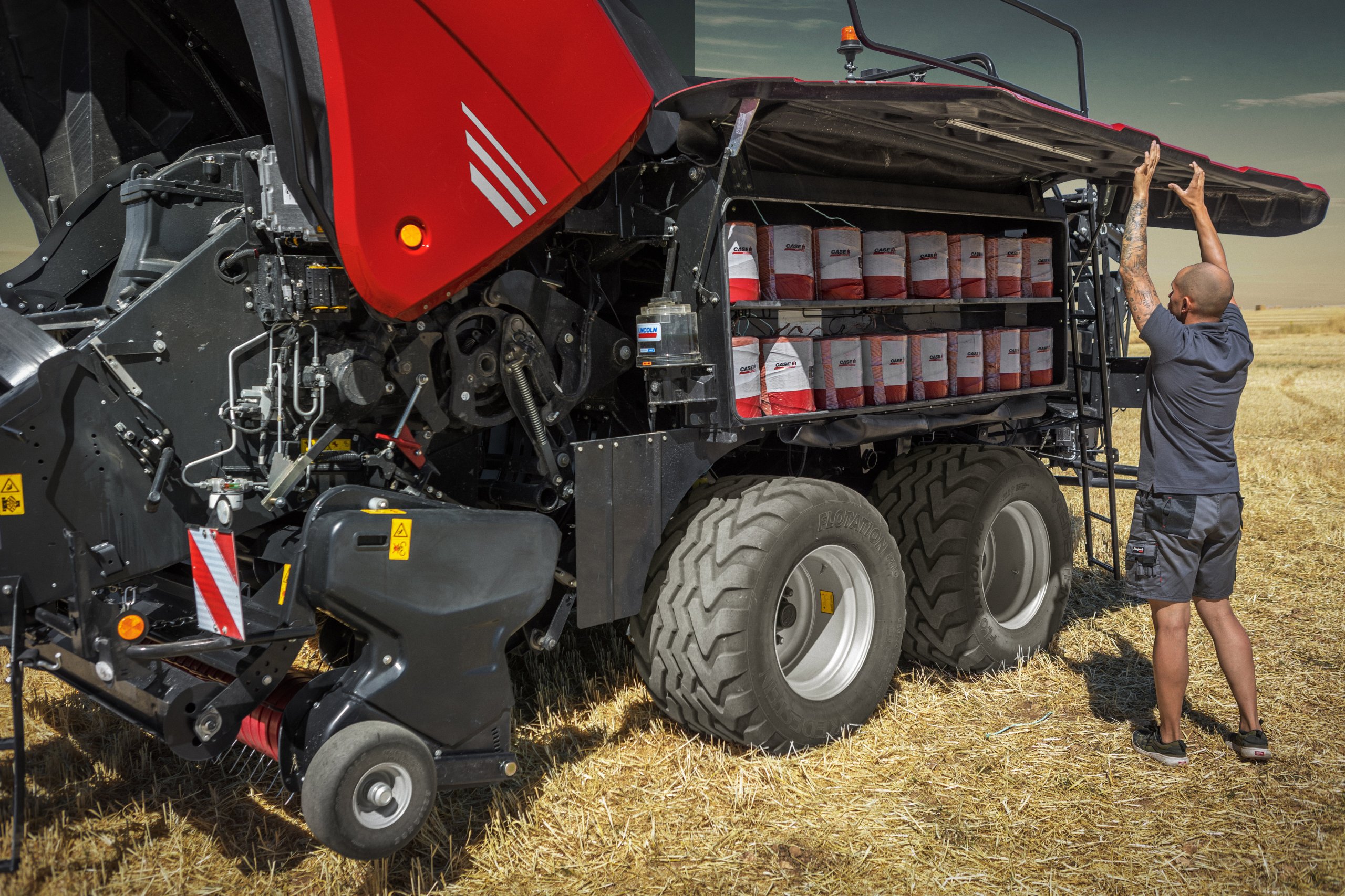

Podobnie jak jego dotychczasowy kolega ze stajni – LB 424 XL, z którym współdzieli dużą liczbę części, model LB 424 XLD zwiększa wydajność produkcyjną dzięki regulacji prędkości ciągnika oraz rejestracji danych dotyczących masy, objętości i wilgotności za pośrednictwem technologii AFS ConnectTM firmy Case IH. W obu przypadkach zastosowano unikalny, bardzo mocny supłacz TwineProTM, który eliminuje ścinki sznurka, a tym samym zapobiega zanieczyszczeniu paszy. Oba modele wyposażone są również w liczne funkcje ułatwiające konserwację: od automatycznego pokrywania smarem, centralnego układu smarowania, schowka na 32 motki sznurka po bezpośredni dostęp do punktów konserwacji.
