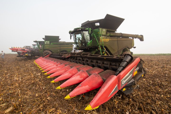

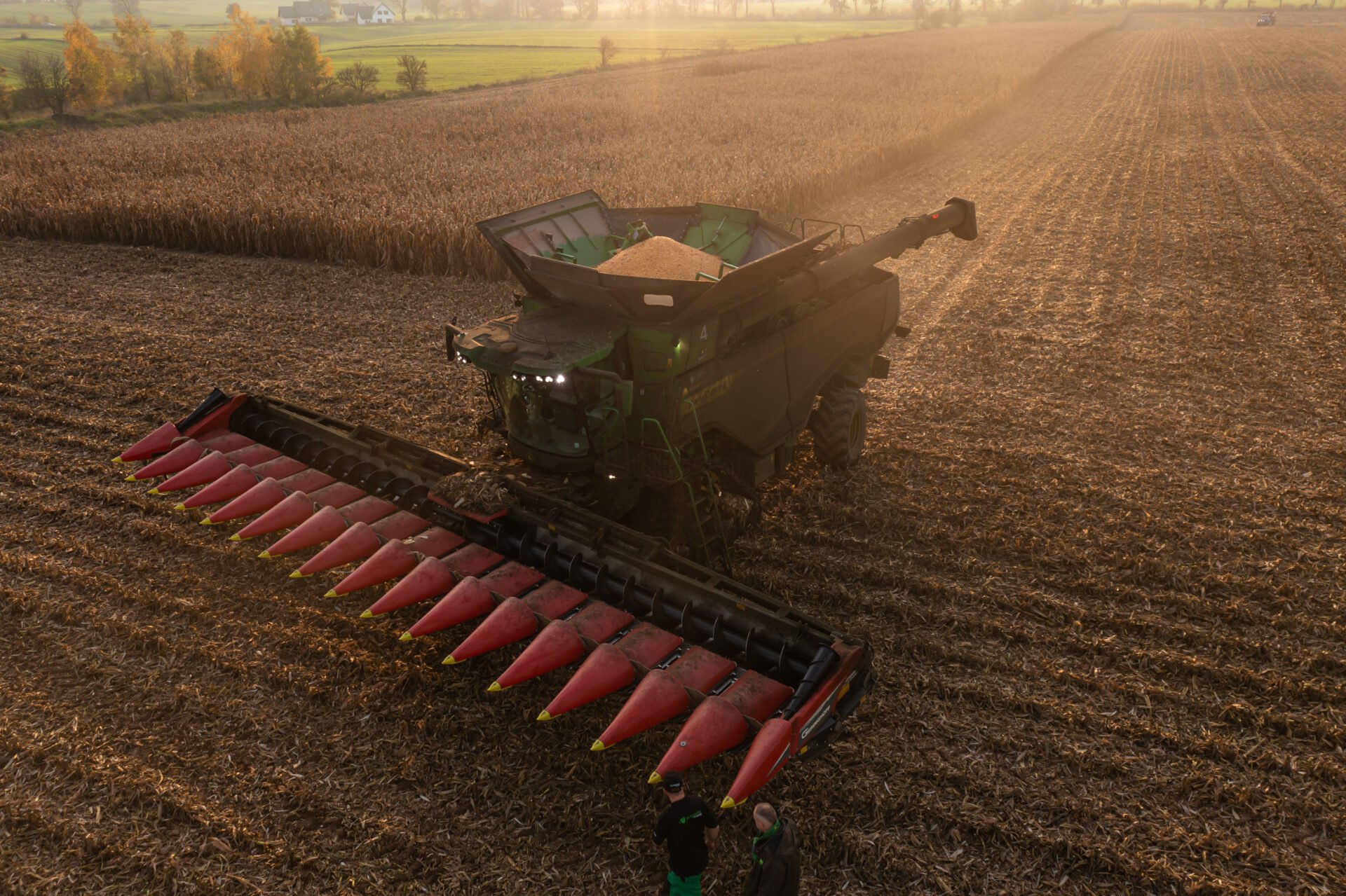

Jesień to tradycyjnie zbiór kukurydzy, do którego w tym roku w Wojnowie wykorzystano maszynę X9, doposażoną o przystawkę szesnastorzędową marki Geringhoff. Co ciekawe, według obliczeń, bez większych problemów udało się uzyskać wydajność na poziomie ponad 100 t /h przy średnim plonie poniżej 10t/h co wynika z przynajmniej kilku czynników, choćby doskonałej technologicznie przystawki oraz mocnego 13,6 l silnika maszyn. Jak podkreśla operator, kombajn świetnie spisywał się w trudnych warunkach, między innymi w trakcie padającego deszczu.
- Przystawka doskonale współpracuje z kombajnem. Myślę, że jest to optymalna szerokość robocza 16-rzędów (12 metrów), idealnie dopasowana do modelu X9 1100. Uważam, że bardziej korzystna jest wolniejsza praca z szerszą przystawką, a nie w przypadku węższej przy większym tempie. Wówczas nie uzyskamy takiej wydajności. Podobnie jak w przypadku żniw zbożowych ważne są systemy automatyki zbiorów, jak Combine Advisor. Cieszę się, że wszystko automatycznie się ustawia. Ułatwia to zbiór, ale też wykonywanie pracy. Mogę skupić się na przystawce do kukurydzy, bo kontrolowanie tych szesnastu rzędów to sporo, zwłaszcza przy wspomnianej prędkości. Na szczęście nie muszę się skupiać, na obserwowaniu strat ziarna. dodaje Damian Pawełkiewicz.

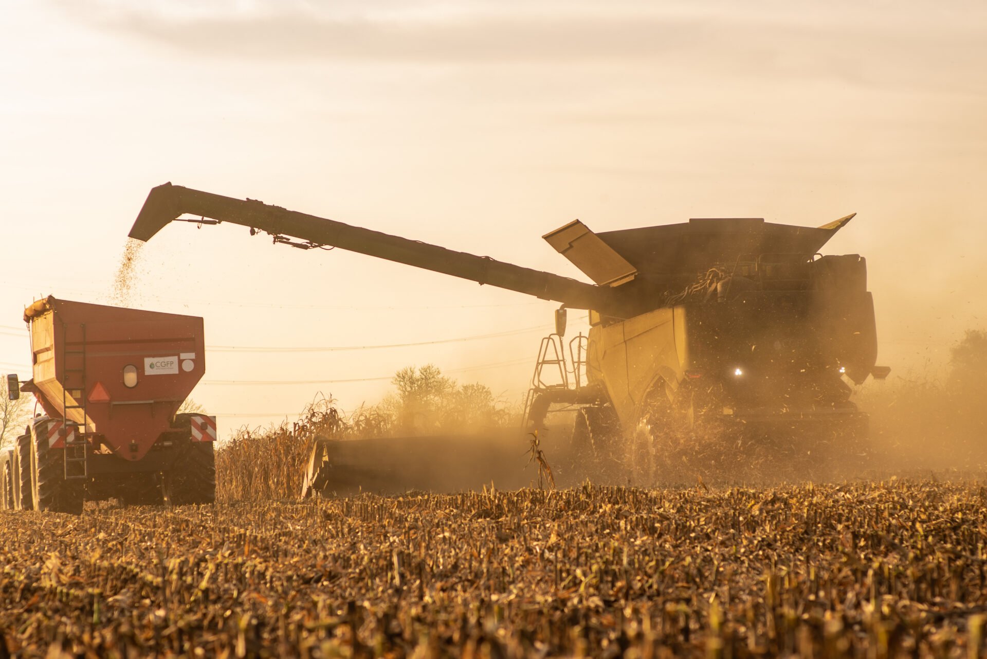

Tempo prac w trakcie żniw powinno być wspierane dobrze zaplanowaną logistyką. W przypadku zbiorów w Wojnowie na bieżąco korzystano też z przyczep przeładowczych, dzięki czemu nie marnowano czasu.
