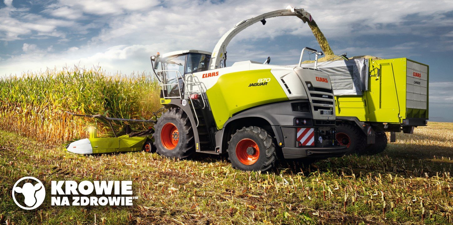

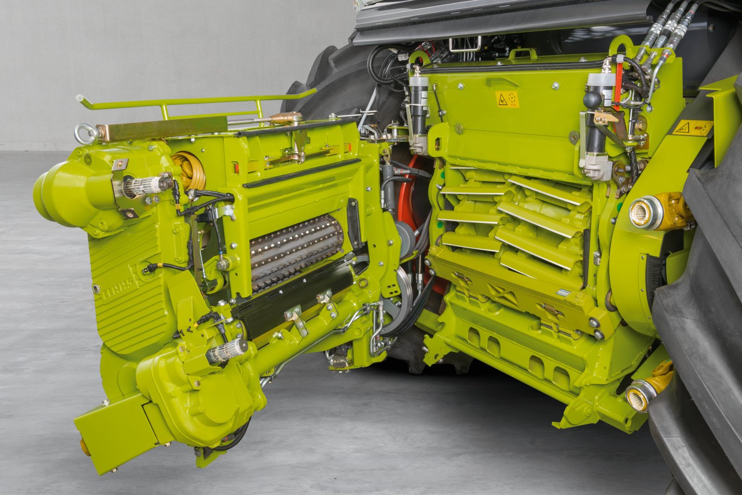

Specjalistyczny corncracker i walce ze spiralnym rowkiem
Rolnicy stosują do żywienia krów sieczkę różnej długości – 8 mm, 12-15 mm, ale jest coraz większa grupa rolników, którzy karmią krowy sieczką o długości 20-30 mm. Do takiego długiego cięcia można wykorzystać specjalny corncracker SHREDLAGE®  firmy CLAAS z dwoma walcami. Na jednym jest 110 zębów, na drugim 145 zębów. Między zębami jest bardzo duża różnica prędkości – jest to różnica 50 procent. Są to zęby piłokształtne, które dobrze rozgniatają ziarniaki kukurydzy. Ponadto, na walcach znajdziemy spiralny rowek, który powoduje to, że liście i fragmenty łodyg są rozwłóknione, roztarte, rozciągnięte, bardziej rozdrobnione. Dzięki temu, składniki odżywcze z roślin mogą być lepiej wykorzystane przez krowy. Zwierzęta odwdzięczą się za taki pokarm większą wydajnością mleczną.
