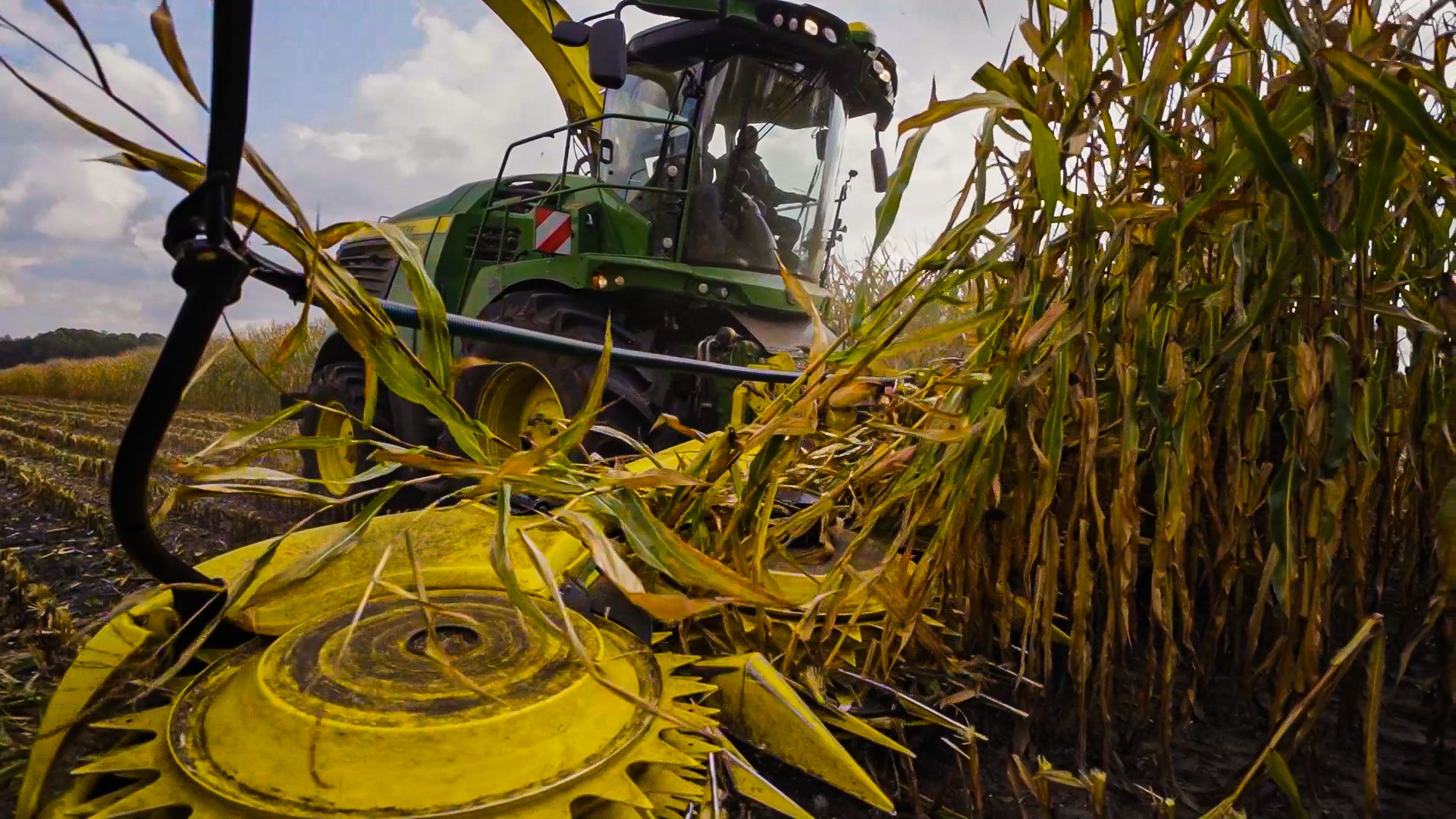

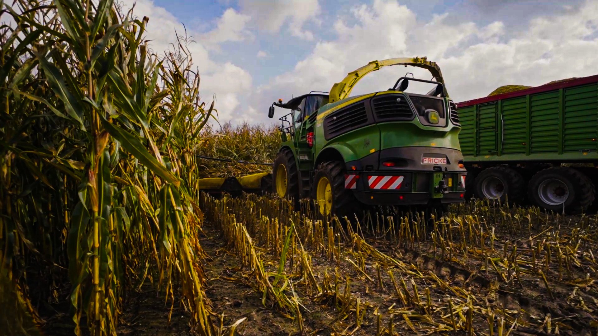

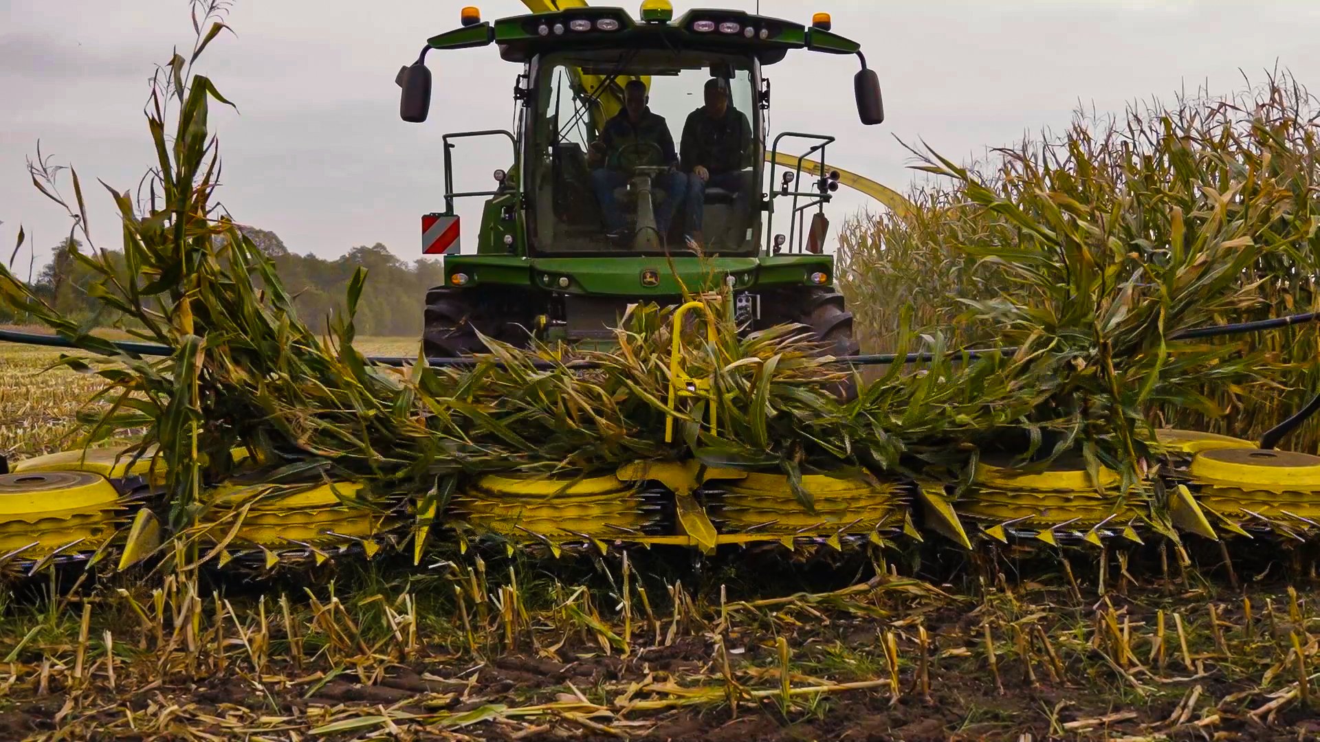

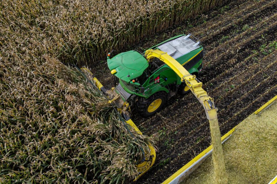

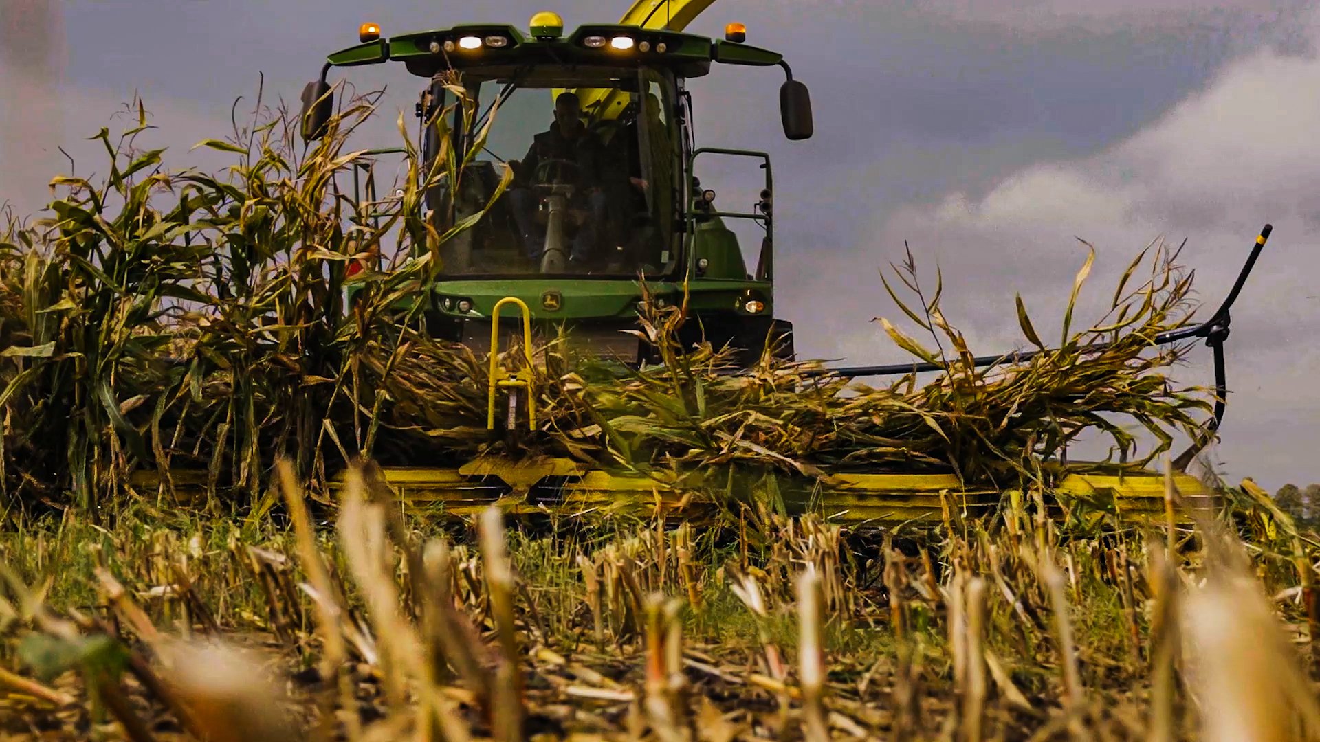

 przełomie października i września odbyły się w Polsce testy najnowszej sieczkarni samojezdnej od John Deere’a – modelu 9700i. Sieczkarnia ta jest wyjątkowo wydajna dzięki nowemu 18-litrowemu silnikowi JD18X tylko na olej napędowy oraz koncepcji napędu HarvestMotion PlusTM, która zapewnia pracę z niskimi obrotami silnika. niskich prędkościach obrotowych silnika. Rolnicy podkreślają zaskakującą moc, ergonomię i wygodną obsługę najnowszej maszyny. Model 9700i szczególnie zainteresował właścicieli gospodarstw hodowlanych.
Co prawda maszyna trafi do sprzedaży w 2023 roku, ale cztery polskie gospodarstwa miały już okazję poznać jej możliwości i skonfrontować je z własnymi oczekiwaniami. Między 28 września a 5 października zespół John Deere odwiedził dwa gospodarstwa hodowlane i dwa wyspecjalizowane w cięciu kukurydzy na biogaz w ramach pokazu sieczkarni 9700i z zagregowanym 9-metrowym Kemper`em 490 Plus (na sześciu dużych bębnach tnących). Co przykuło największą uwagę rolników?
