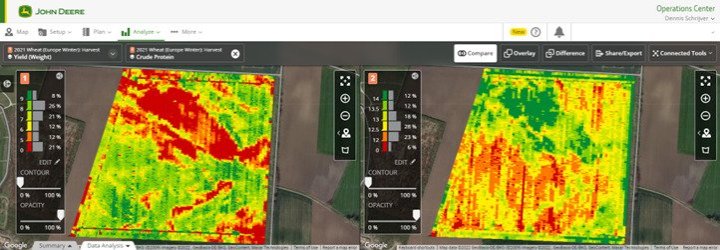

Zanim ziarno trafi do zbiornika ziarna, napędzany silnikiem przenośnik ślimakowy przenosi je bezpośrednio na wprost czujnika HarvestLabTM 3000 Przy użyciu odbiornika StarFireTM dane dotyczące konkretnych obszarów pola są generowane na wyświetlaczu 4. generacji. Następnie za pośrednictwem systemu łączności JDLinkTMdane te mogą być automatycznie synchronizowane z systemem John Deere Operations CenterTM. Tam można przeglądać wyniki swoich zbiorów dzięki takim funkcjom jak Analyze (Analiza) i Field Analyzer (Analizator pola). Z systemem Operations Center współpracuje też oprogramowanie innych firm, umożliwiając dalszą analizę lub tworzenie map aplikacji na potrzeby przyszłej dystrybucji składników odżywczych.

Mapa plonu i białka (po prawej) widoczna w Operations Center
