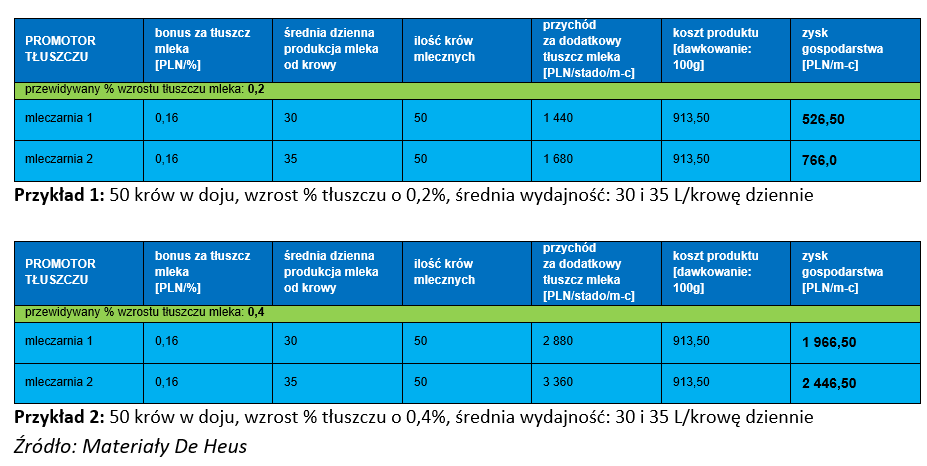

Technolodzy De Heus opracowali mieszankę Bestermine Promotor Tłuszczu, która pozwala zwiększyć syntezę tłuszczu w gruczole wymienia i zwiększyć procent tłuszczu w mleku w opłacalny sposób i bez obniżenia produkcji. Zanim produkt wprowadzono do sprzedaży, jego efektywność została sprawdzona i potwierdzona w wielu stadach krów mlecznych. Analiza licznych wyników pozyskanych z gospodarstw potwierdziła, że jest to bardzo interesujące narzędzie do walki ze spadkiem tłuszczu w mleku.
