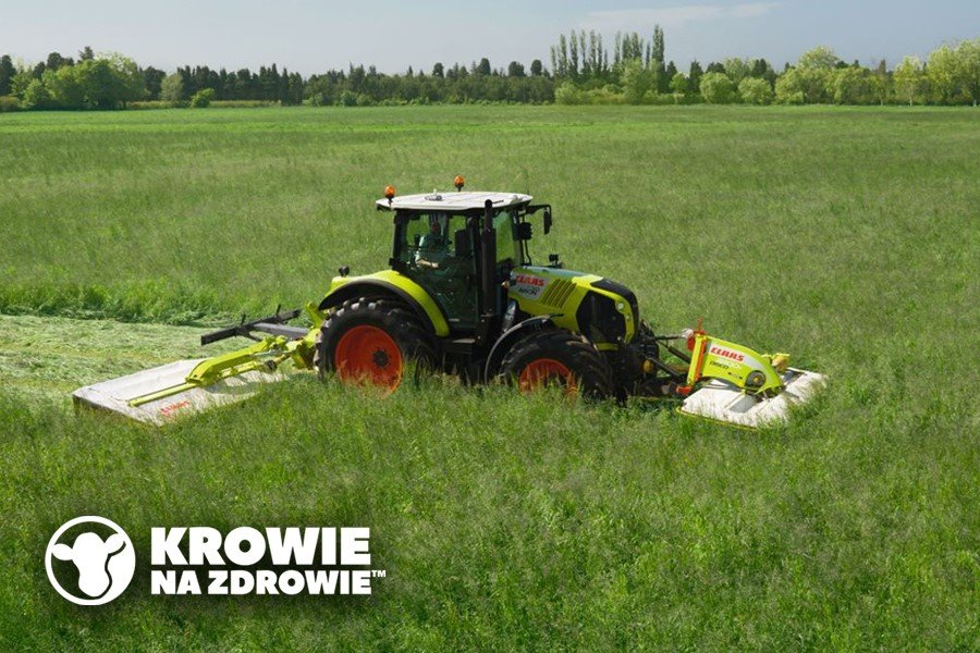

Eksperci CLAAS zwracają uwagę, żeby o jakości paszy trzeba myśleć już w trakcie zbioru, bezpośrednio na polu. Specjaliści doradzają w jaki sposób:
·       zapewnić odpowiedni docisk kosiarki do podłoża,
·       zadbać o równomierne rozrzucenie materiału na etapie przetrząsania skoszonego materiału,
·       zabezpieczyć materiał w momencie zgrabiania.
