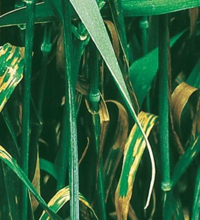

Septorioza paskowana liści pszenicy

W przypadku wystąpienia objawów chorób wykonanie zabiegu T2 jest obligatoryjne. Niezbędne są cykliczne lustracje pól i analiza zebranych informacji. Podstawą jest monitoring plantacji. Zabieg należy bezzwłocznie wykonać, gdy na liściach flagowych i podflagowych pojawią się pierwsze objawy mączniaka lub rdzy. W przypadku innych chorób, jak na przykład septoriozy, za próg szkodliwości uznaje się 5-10% porażonej powierzchni liścia podflagowego lub widoczny 1% liści z owocnikami lub 1% porażonej powierzchni liścia flagowego, a w przypadku brunatnej plamistość liści zbóż 5% liści z pierwszymi objawami porażenia. Stwierdzenie obecności tych chorób wskazuje na konieczność wykonania zabiegu ochrony. Jaki preparat wybrać?
