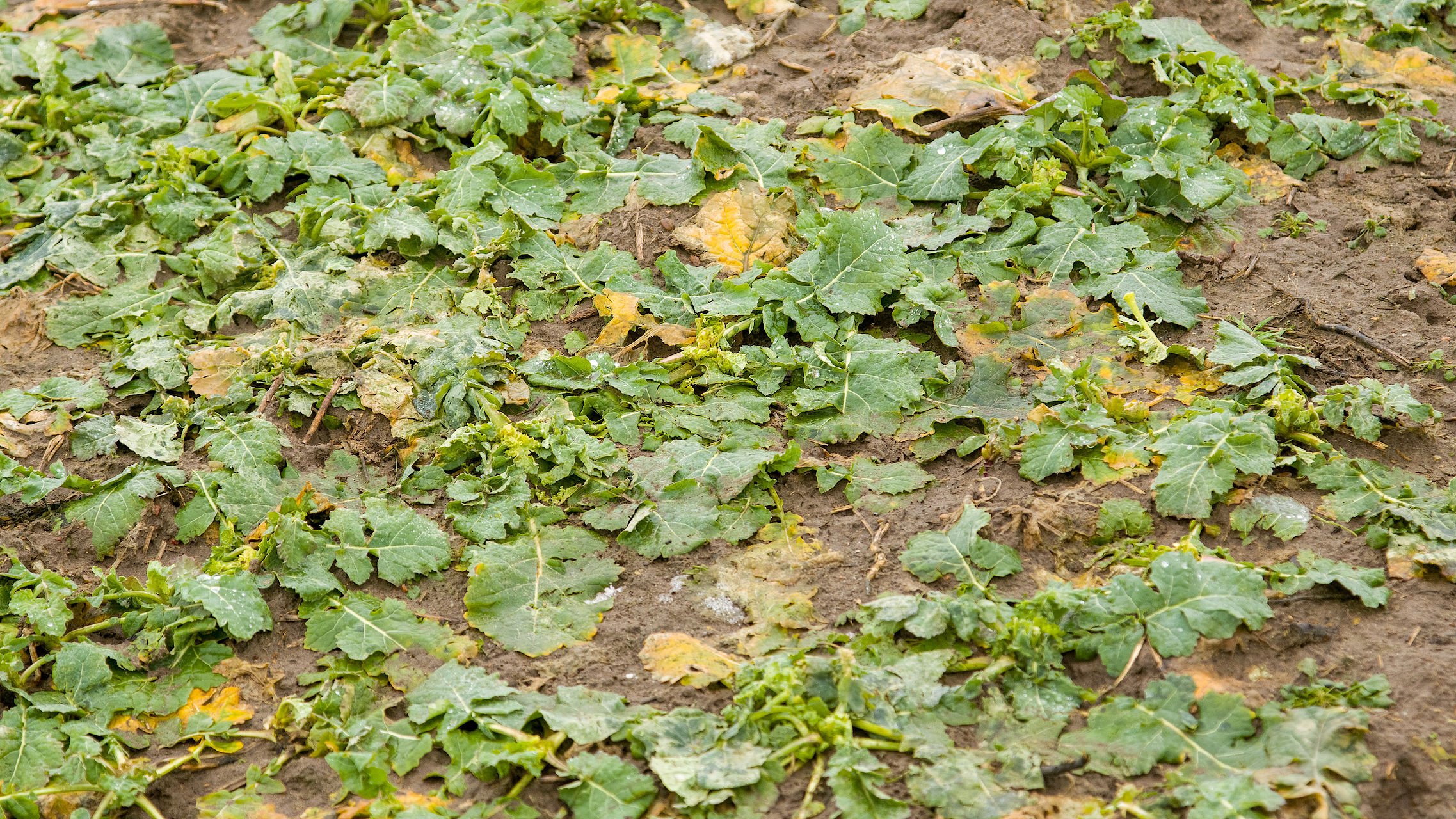

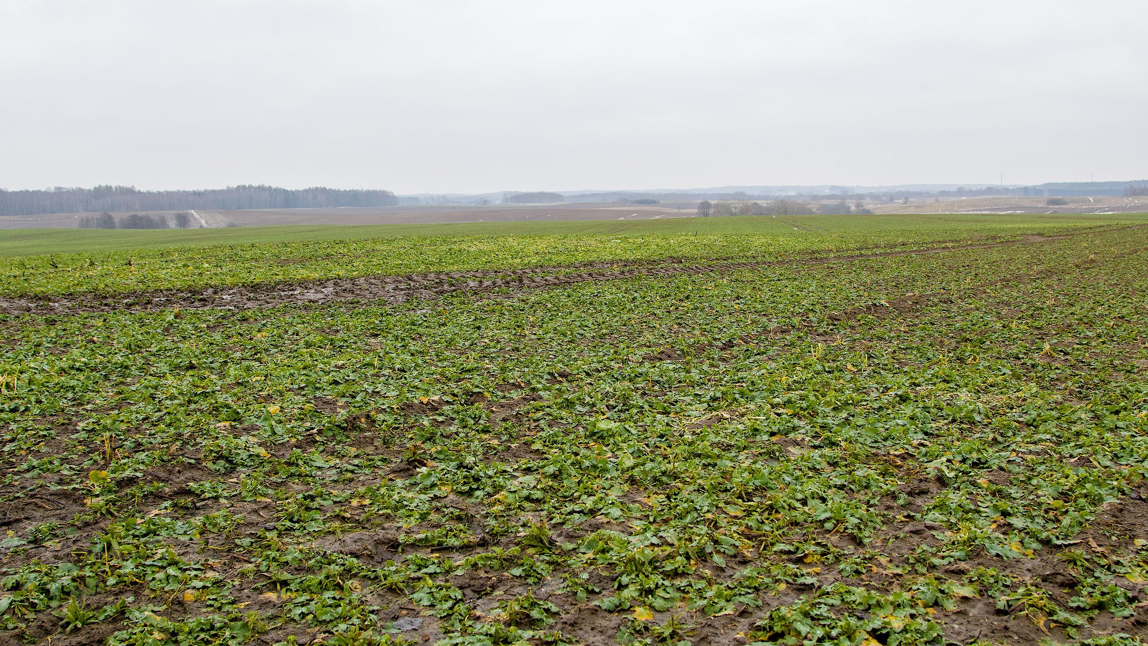

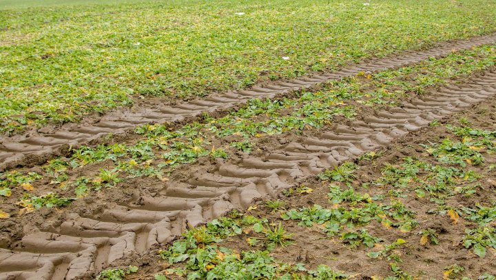

Jesień 2021 roku przyniosła plantatorom rzepaku dość dużo wyzwań, ale sytuacja na terenie kraju była zróżnicowana. Siewy rozpoczęły się w pierwszej dekadzie sierpnia, natomiast w drugiej połowie miesiąca wystąpiły dosyć gwałtowne i długotrwałe opady deszczu. Nie tylko przerwały one trwające siewy, ale także spowodowały, że gleba stała się zbita i w dużym stopniu zamulona, przez co doszło do wyciśnięcia z niej powietrza. Na skutek tego na plantacjach, gdzie rzepak został wcześnie wysiany, rośliny wschodziły późno i z dużą trudnością.
Z powodu intensywnych opadów deszczu wiele pól zostało obsianych dopiero we wrześniu. Tendencja ta była widoczna szczególnie we wschodnich regionach Polski – np. na Lubelszczyźnie, gdzie na 80% plantacji siewy wykonano właśnie w tym okresie, niekiedy nawet w połowie miesiąca. W takich przypadkach rośliny wschodziły bardzo późno, dlatego u progu spoczynku zimowego były we wczesnych fazach rozwojowych, najczęściej miały ok. 6 liści. Były małe, miały cienką szyjkę korzeniową, a ze względu na dużą dostępność wody i składników pokarmowych ich system korzeniowy był bardzo słabo rozwinięty.

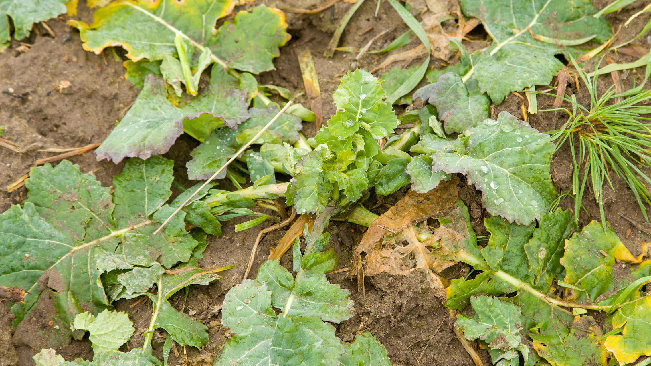

Na tym etapie nie tylko czynniki pogodowe miały wpływ na kondycję rzepaku. Rozwój roślin został zakłócony także przez masowe pojawienie się szkodników, w tym bardzo groźnej śmietki. Już wczesną jesienią powodowała ona znaczne uszkodzenia systemu korzeniowego rzepaku, słabo rozwiniętego ze względu na dużą wilgotność gleby. Wszystko to przełoży się na kondycję upraw w późniejszym okresie. Jeżeli, tak jak w ubiegłych latach, w maju czy czerwcu będzie panowała susza, rośliny ze słabo rozwiniętym systemem korzeniowym ucierpią, a to z kolei wpłynie na spadek plonu.
