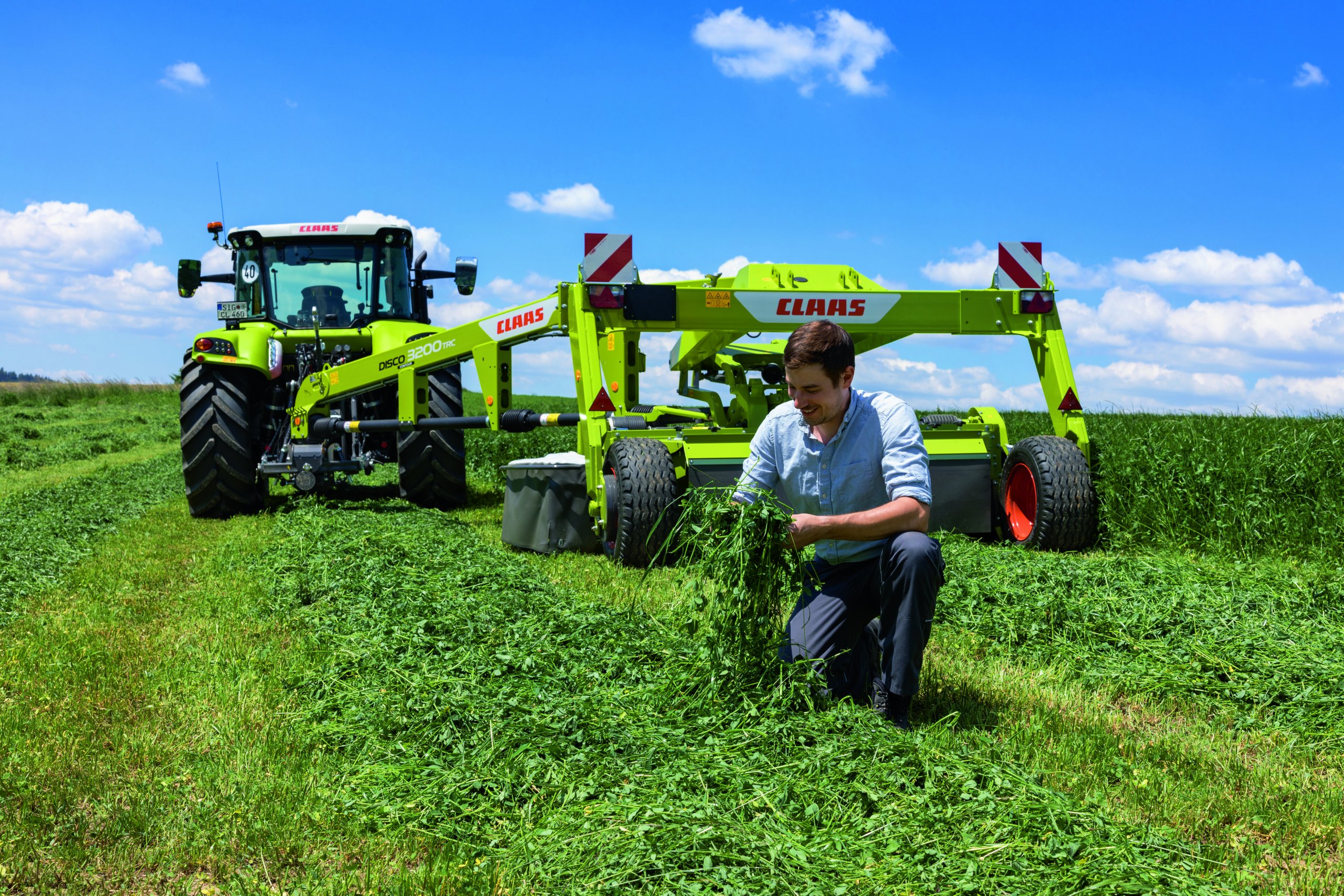

Przywiązywanie uwagi do zanieczyszczenia paszy powinniśmy zacząć już na samym początku jej zbioru, a więc bezpośrednio na polu. W tym etapie bardzo ważny jest odpowiedni docisk kosiarki do podłoża. „Na suchej i twardej łące operator powinien zwiększyć nacisk belki natomiast przy mokrej i „lekkiej” łące powinien go zmniejszyć tak aby nie uszkadzać darni i zanieczyszczać paszy” – zaznacza Patryk Piontek, ekspert marki CLAAS. W maszynach marki CLAAS operatorów wspiera w tym sprawdzony system ACTIVE FLOAT.

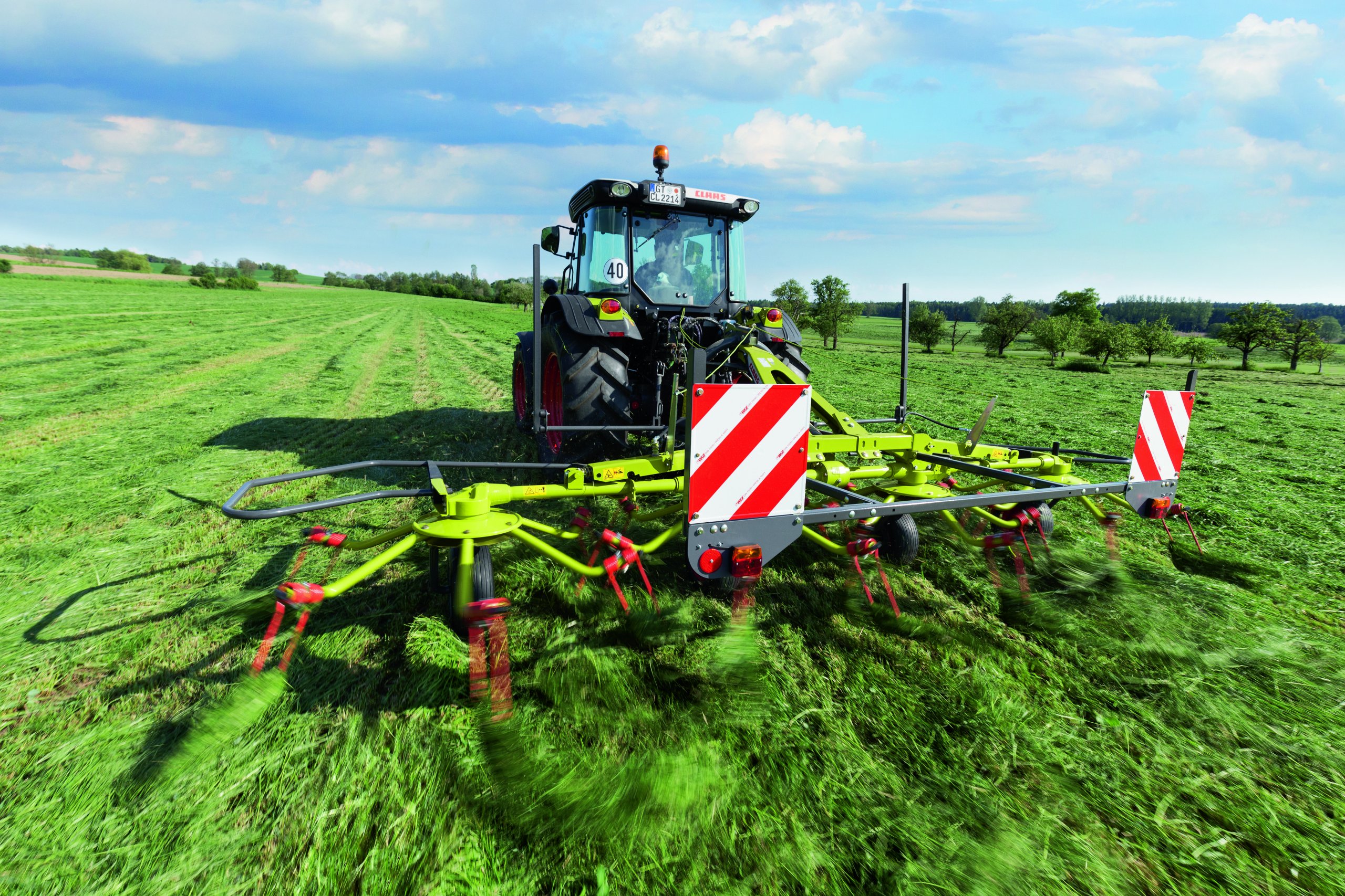

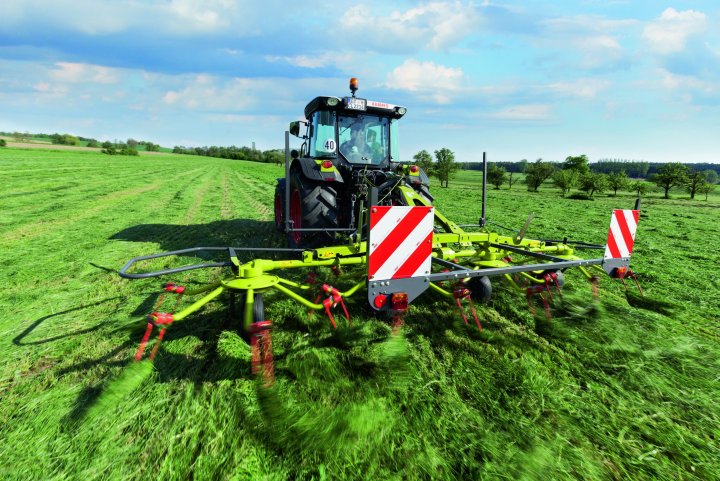

Bardzo ważnym elementem decydującym o końcowym zanieczyszczeniu paszy jest także etap przetrząsania skoszonego materiału. Równomierne rozrzucenie materiały wpływa na szybkość jego wysuszenia oraz na jakość paszy. Przetrząsacze CLAAS mają wyjątkowe rozwiązanie pod nazwą MAX SPREAD, gdzie zęby rozdzielają paszę szeroko i równo w optymalnym obrazie rozrzutu. Efekt takiego rozrzutu jest wspomagany przez ruch zębów w kierunku sprężyn. Daje to dodatkowy impuls do rozdzielenia materiału na pełną szerokość. „Dzięki nadążnemu ułożeniu zębów w systemie przepływu masy MAX SPREAD pasza jest zawsze podnoszona poprzecznie do kierunku jazdy. Przy konwencjonalnym ułożeniu zębów pracują one przeciwnie do kierunku jazdy już od połowy strefy podnoszenia i w ten sposób ograniczają prędkość ruchu maszyny w przód. W porównaniu do tej koncepcji zęby systemu MAX SPREAD pracują o 33% dłużej w kierunku jazdy lub poprzecznie do niego. MAX SPREAD pozwala na znaczne zwiększenie prędkości roboczej. A dzięki temu na pracę ze zredukowaną liczbą obrotów” – komentuje ekspert CLAAS.
Warto także zwrócić uwagę na zęby przetrząsacza CLAAS VOLTO, które posiadają identyczną długość. Podnoszą one paszę w sposób warstwowy, gwarantując, że zostanie ona odpowiednio przemieszana. Dzięki temu materiał jest jednolicie rozrzucony, co zapewnia jego szybkie osuszenie. „Podczas pracy z przetrząsaczem ważnym czynnikiem redukującym zanieczyszczenie paszy jest odpowiednio ustawiona wysokość robocza maszyny tak żeby nie uszkadzać darni” – wspominają eksperci CLAAS.
