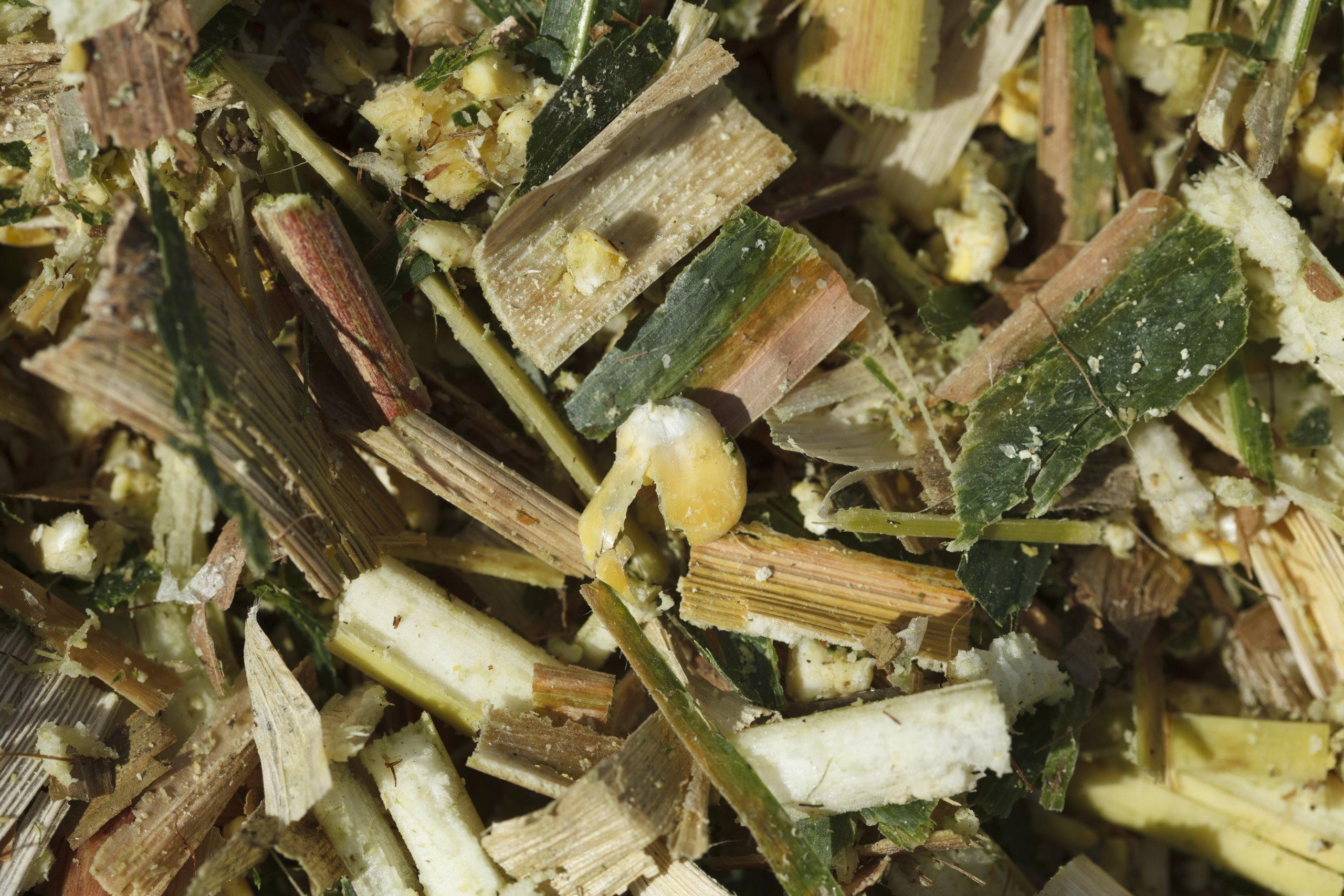

Podczas przygotowania kiszonki ważna jest nie tylko wysokość ustawienia hedera, ale także stopień rozdrobnienia roślin. Dotyczy to zarówno jej części wegetatywnych, jak i generatywnych. Im wyższy jest poziom rozdrobnienia ziarniaków, tym większe jest ich wykorzystanie przez przewód pokarmowy krów podczas skarmiania. Ziarniaki nieuszkodzone mechanicznie nie powinny znaleźć się w zakiszanym materiale. Nie mniej ważna jest długość sieczki, która w przypadku tradycyjnych sieczkarni powinna wynosić 9-11 mm. Warto zwiększyć poziom  jej rozdrobnienia, gdy kukurydza zbierana jest późno, czyli gdy poziom suchej masy w całej roślinie wynosi więcej niż 38%. Rozwiązania instalowane w nowoczesnych sieczkarniach tną roślinę jednocześnie ją macerując (rozcierając na strzępy). W takich sieczkarnia długość cięcia wynosi 25-35 mm.

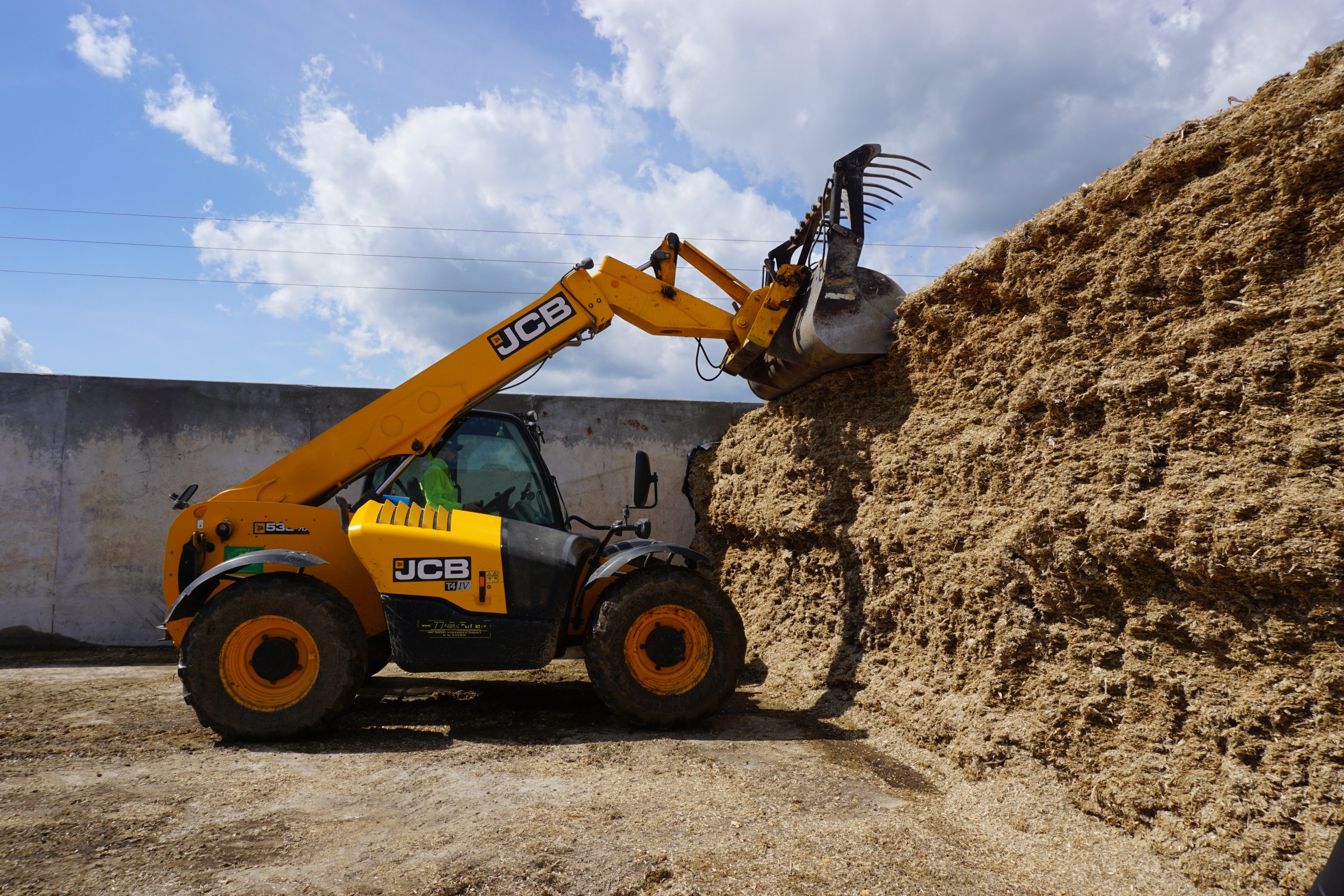

Świeżo skoszona kukurydza bogata jest w cukry, dzięki czemu zakisza się stosunkowo łatwo i szybko. Chcąc mieć jednak większą kontrolę nad przebiegiem procesu fermentacji, warto zastosować preparaty zawierające bakterie kwasu mlekowego. Wspomogą one kolonizacje silosu przez dany szczep bakterii. Zastosowanie zakiszaczy ma na celu uzyskanie kiszonki o wysokich walorach smakowych i przyjemnym zapachu. Zapobiega to również tlenowemu zagrzewaniu się pryzmy po jej otwarciu, co obniża jej wartość pokarmową. Warto wspomnieć, że zagrzana kiszonka jest niechętnie pobierana przez krowy. Niezależnie od typu silosu i zastosowanych dodatków kiszonkę należy wybierać w sposób ograniczający wprowadzanie do niej powietrza.
Przebieg procesu fermentacji mlekowej możliwy jest tylko w warunkach beztlenowych. Stworzenie bakteriom kwasu mlekowego optymalnego środowiska do rozwoju, wymaga właściwego poziomu ubicia przywiezionej z pola biomasy. W 1m³ kiszonki powinno znaleźć się nie mniej niż 220 kg suchej masy. Uzyskanie takiej wartości możliwe jest poprzez ubijanie warstw nie grubszych niż 30 cm. Po zakończeniu tego etapu konieczne jest zabezpieczenie silosu dwoma warstwami foli. Pierwsza z nich to folia podkładowa o grubości 40 mikronów, której rolą jest odcięcie dopływu tlenu do silosu. Druga folia stanowi ochronę przed uszkodzeniami mechanicznymi, a jej grubość ma z reguły 125-150 mikronów. Folia ta musi być tak obciążona aby nie podrywał jej wiatr.
