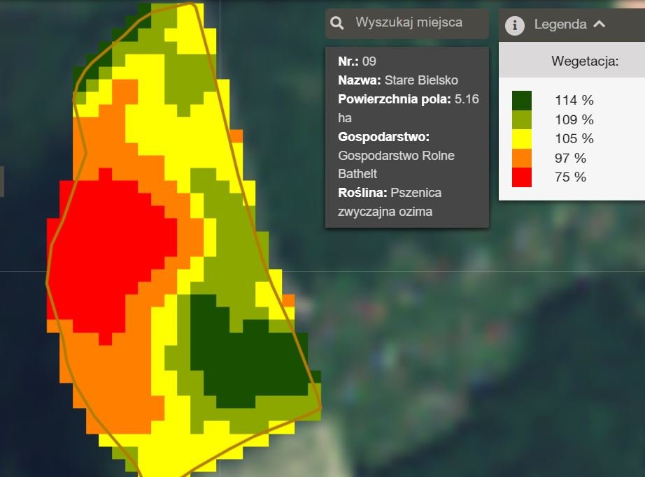

Claas crop view_mapa wegetacyjna

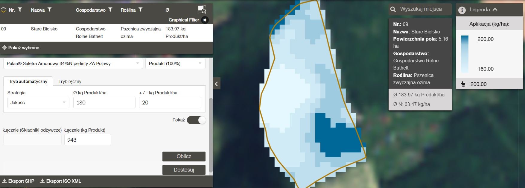

Claas crop view_mapa aplikacyjna

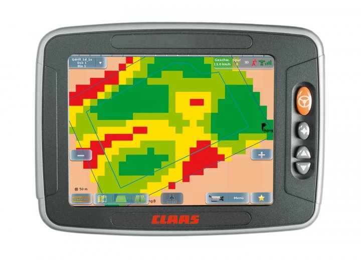

gps pilot_mapa aplikacyjna

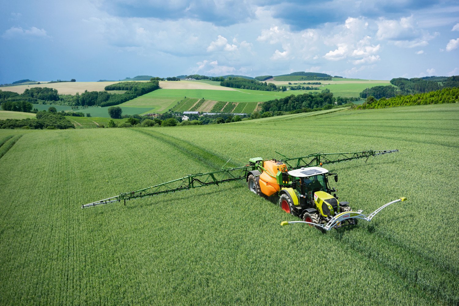

Claas crop sensor
Pierwszy system sterujący dawką nawozów azotowych, o którym warto wspomnieć to CLAAS CROP SENSOR służący do zmiennego nawożenia azotowego w czasie rzeczywistym. To dodatkowy sensor zamontowany z przodu ciągnika posiadający dwie głowice, które od 10 do 2000 razy na sekundę skanują rośliny bez względu na oświetlenie więc mogą pracować całą dobę. Urządzenie zbiera informacje o dwóch indeksach, indeksie odżywienia oraz indeksie biomasy. Na podstawie tych dwóch informacji oblicza jaka dawka nawozu azotowego powinna zostać zastosowana w trakcie nawożenia np. na pszenicę ozimą. Urządzenie nie wymaga kalibracji, należy tylko wskazać aktualną fazę rozwoju pszenicy, fazę rozwoju w momencie następnego planowanego nawożenia oraz plon w jaki celujemy, algorytm sam wylicza odpowiednią dawkę. Wszystko dzieje się podczas jednego przejazdu. Dawka za pośrednictwem magistrali ISOBUS jest przekazana do opryskiwacza lub rozsiewacza. Dodatkowo urządzenie można wykorzystać w nawożeniu względnym do nawożenia lub stosowania fungicydów na każdej roślinie od traw, zbóż po buraki. Urządzenie dostarcza informacji, o indeksach które proporcjonalnie mogą być użyte do nawożenia jakościowego lub wyrównującego wg zaleceń agronomicznych. Aby jeszcze bardziej zwiększyć precyzję działania Crop Sensor do wyliczania dawki można wy korzystać mapę potencjału plonowania którą można przygotować w programie Agrocom Map, tzw. funkcja map overlay umożliwia optymalizację dawki dopasowaną do możliwości plonotwórczych konkretnych stref pola. Korzyści z wykorzystania Crop sensora na gospodarstwie to m.in. oszczędność nawozu, zwiększenie plonowania, ograniczenie wylegania, wyrównanie łanu, poprawa jakości ziarna, lepsze wykorzystanie azotu, optymalizacja dopasowana do zmienności glebowej.
Badania oraz testy Crop Sensora pokazują, że zmniejszenie zużycia nawozów azotowych zawiera się w zakresie od 3 do 10% a więc jest to urządzenie, które wyraźnie wpływa na ograniczenie zużycia azotu”komentuje ekspert CLAAS, Krzysztof Gomolla.
Kolejne oszczędności możemy uzyskać podczas pracy opryskiwaczem z RSM oraz rozsiewaczem z nawozami azotowymi granulowanymi. W trakcie ich użytkowania należy pamiętać o wykorzystaniu systemów automatycznego sterowania sekcjami tzw. SECTION CONTROL. System ten można wykorzystywać w systemach jazdy automatycznej montowanych w ciągnikach CLAAS, oszczędności polegają przede wszystkim na zmniejszeniu nakładek podczas przejazdu w tzw. klinach. W porównaniu do pracy opryskiwacza bez systemu zamykania sekcji oszczędzić można nawet 97% powierzchni nakładek w klinach, ale jest to uzależnione od ilości sekcji opryskiwacza. Czym więcej sekcji ma opryskiwacz tym większe są oszczędności

Jednym z rozwiązań, które przynosi realne oszczędności na etapie dostosowywania dawki azotu jest moduł CLAAS Crop View w oprogramowaniu 365FarmNet. Oszczędności te można czerpać nie tylko na etapie nawożenia azotowego, ale także w trakcie siewów czy ochrony roślin. Polegają one na indywidualnym podejściu do każdego fragmentu pól bez konieczności wykonywania stosunkowo drogich prób glebowych czy innych zabiegów w celu poznania zmienności glebowej. Moduł CLAAS Crop View korzysta z łatwo dostępnych zobrazowań satelitarnych, co pozwala na obliczenie współczynników, które umożliwiają poznanie różnic w stanie wegetacji na każdym polu i właściwą dystrybucję stosowanych nawozów tak by mogły być optymalnie wykorzystane. Stosuje się pełne dawki azotu czy środków ochrony roślin na fragmentach pól z najlepszym stanem wegetacji, a ogranicza tam, gdzie jest on niższy. „Oszczędności mogą sięgać 15-20% w zależności od zmienności glebowej obserwowanej na polach”  argumentuje wykorzystanie technologii ekspert 365FarmNet. W razie potrzeb można również zastosować strategię na wyrównanie np. wczesną wiosną w słabo rozkrzewionej pszenicy. Bez względu na wybrane dawki czy strategie mapę aplikacyjną generuje się w formacie shape lub iso.xml.
