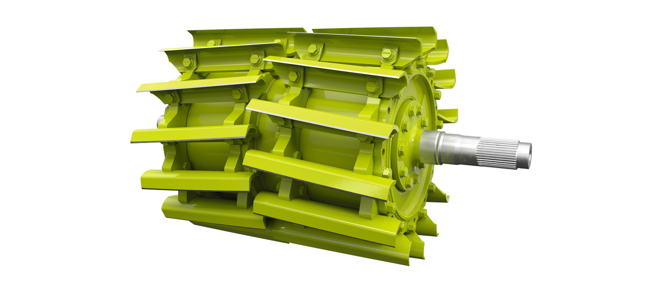

W tej technologii sieczka jest przecinana na wyjątkowo długie fragmenty od 26 do 30 mm. Następuje bardzo duże naruszenia ziarna i jego silne roztarcie. Większe powierzchnie posiekanego materiału zapewniają bakteriom większą „powierzchnię aktywną”, umożliwiającą naruszanie komórek roślinnych. Zwiększa to ilość dostępnej dla krowiego żołądka skrobi, która stanowi cenne źródło energii dla zwierzęcia. Dzięki zastosowaniu metody SHREDLAGE® wielu producentom mleka udało się zwiększyć zawartość kiszonki kukurydzianej w racjach paszy, przy jednoczesnym zmniejszeniu zawartości słomy i paszy treściwej.
Trzeba jednak pamiętać, że nie ważne jaka jest długość cięcia, ale bardzo ważna jest odpowiedni zgniatacz ziaren do danej technologii. Jak zaznacza Andrzej Kulczyński z CLAAS modele CLAAS JAGUAR mogą być obecnie wyposażone także w czujnik wilgotności. Jego wskazania wyświetlane są na monitorze systemu CEBIS, za pomocą którego można zarządzać całą maszyną. Za pomocą wspomnianego systemu CEBIS wraz z automatyczną regulacją długości sieczki można zaprogramować automatyczne dostosowywanie długości do zawartości suchej masy w zbieranym materiale. Pozwala to ostatecznie na uzyskanie wyższej jakości paszy.
